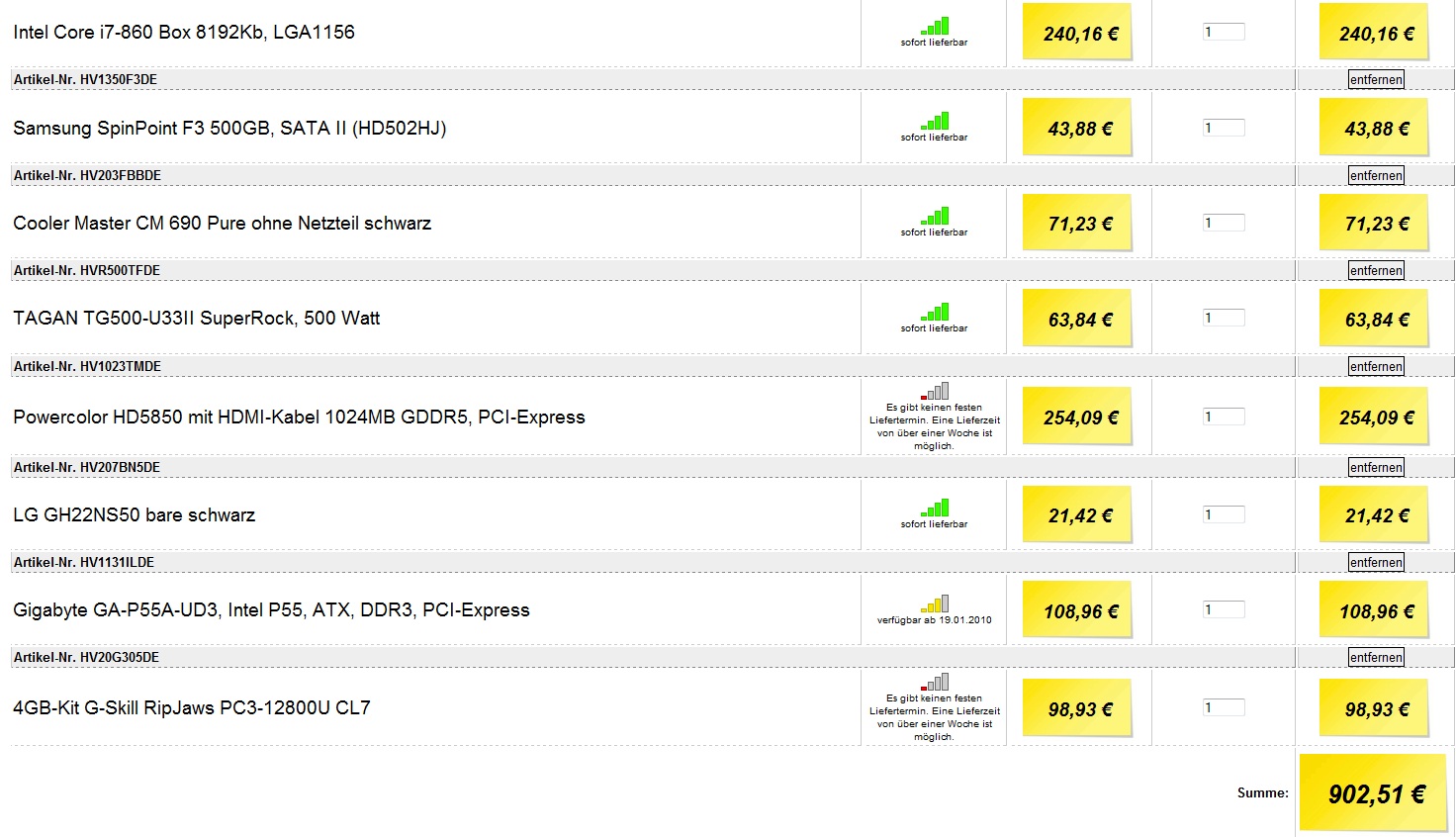

Meine Zusammenstellung ist mit OS bissle teurer. Kannst die 5850 auch noch ersetzen. Aber generell sparst da schon n bissle.
