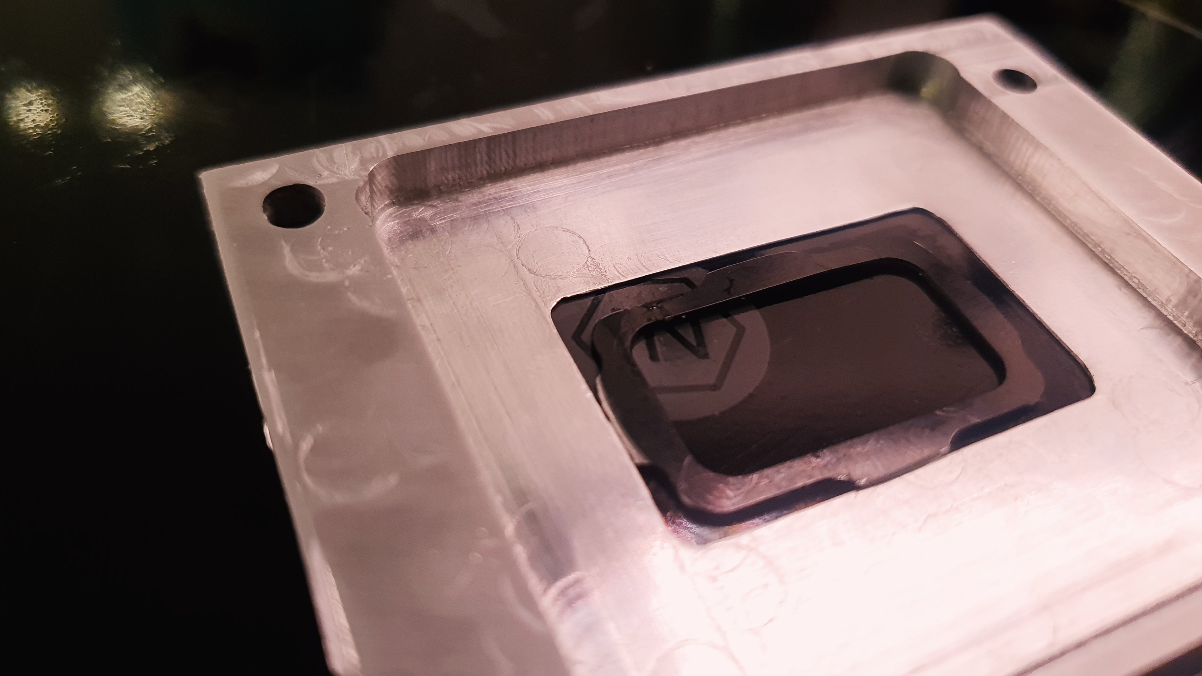

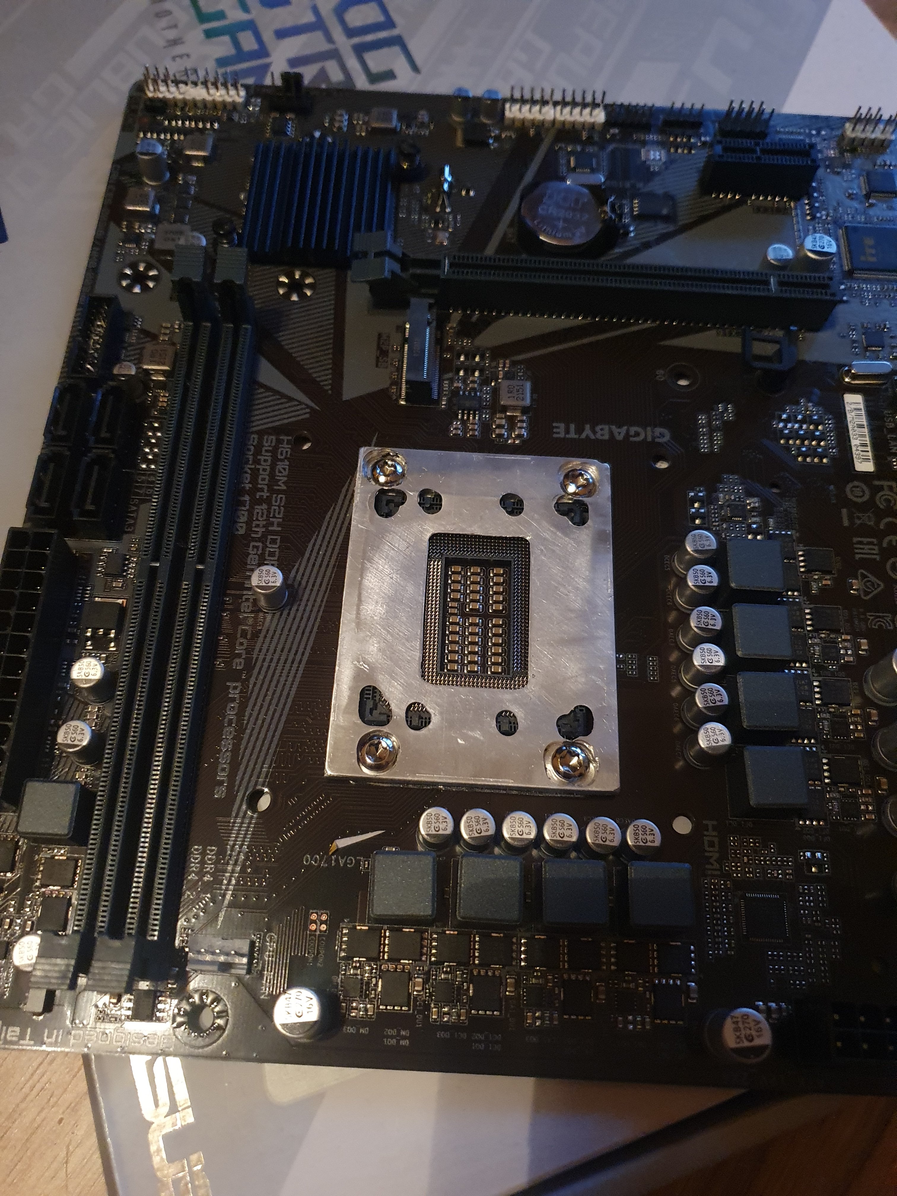

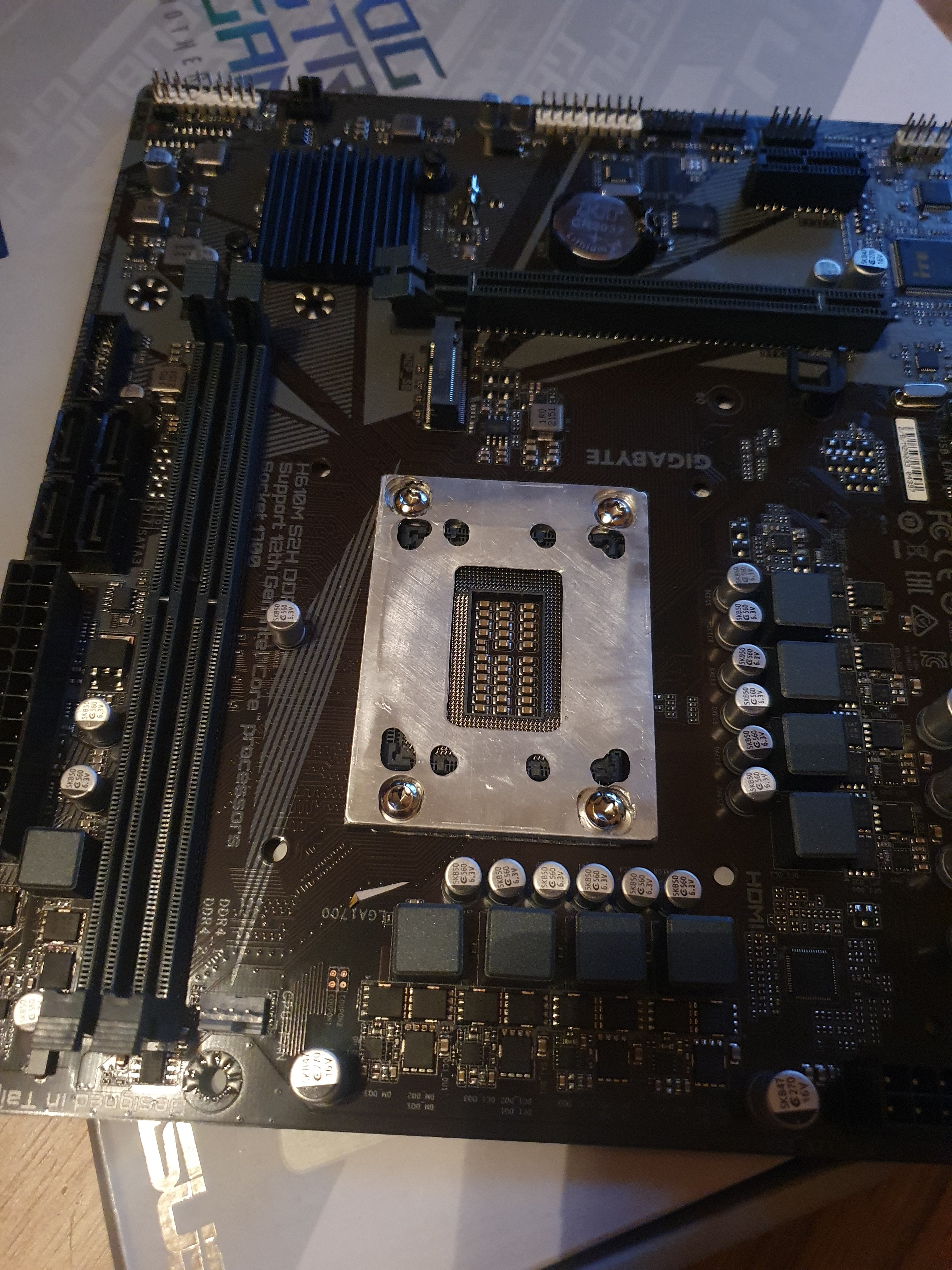

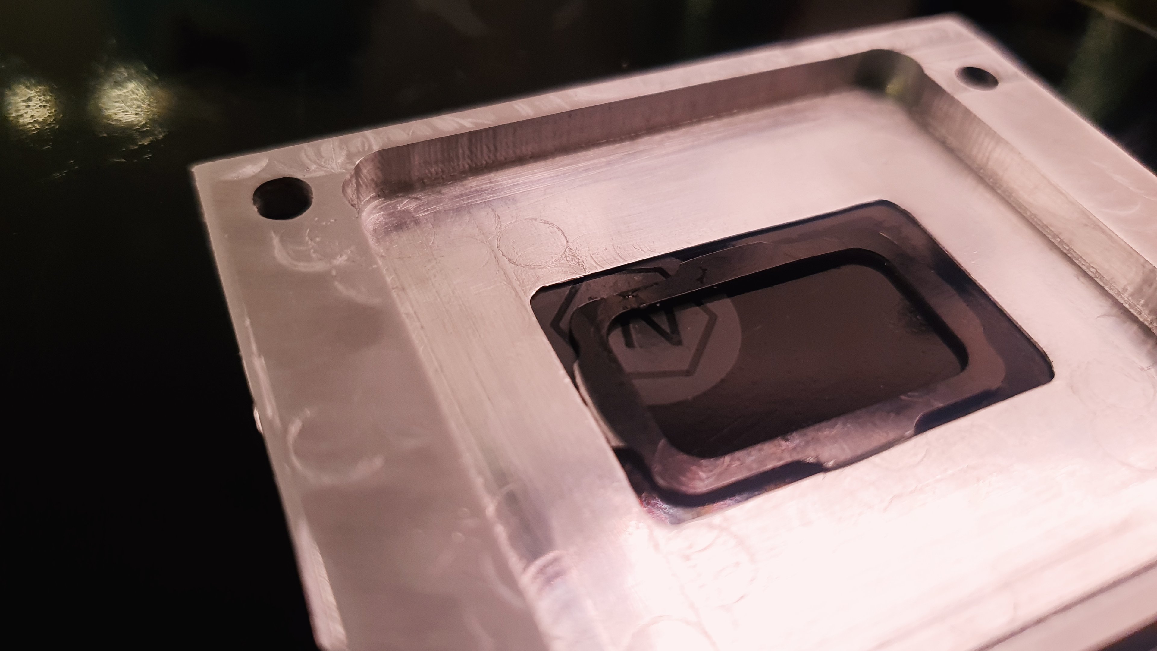

OZZHI schrieb:
LM auf dem HS kann ich nur abraten, ich vermeide sowas normalerweise, da ich aber ziemlich sicher bin das kein DirectDie Frame kommen wird ohne einen speziellen Kühler dafür hab ich es trotzdem getan, aber wie gesagt mit wlp eine runde rum zur Sicherheit.
Schlussendlich im Gaming Betrieb liegen die Temps auch ohne Extreme Mittel verdammt gut, die Leute müssten mal nur aufhören ständig CB23 zu testen^^.
Die CPU muss tiefer in den Sockel als der Rand des Sockels daher hat der Anpressdruck meines Frames nicht ausgereicht, hab mit nur leichten Anpressdruck Kühler getestet um Pressdruck vom Frame zu überprüfen.
Der Abdruck vom DIE war 1A, ich hätte ne 0,2mm Schablone auf das CPU PCB legen können aber dann wird es zu knapp mit der DIE Höhe.
Guckst du....hat ca. 0,2-0,3mm Dicke.Board war nur zum testen.Als Vergleich nen Teil vom 9th gen 8auer Frame quasi Innenleben.
Daher dann die LM/HS action, quasi die Background Erklärung ^^
Reaktionen: OZZHI
