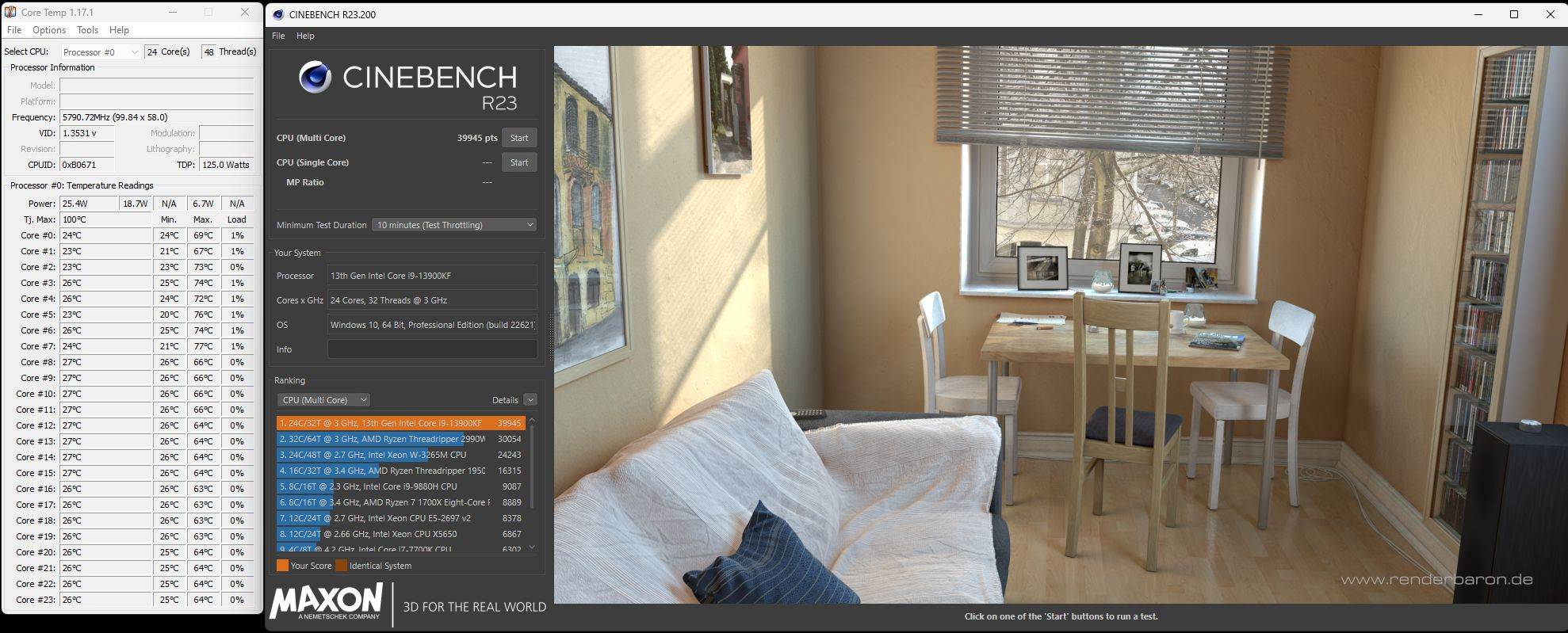

Ich hab meinen endlich stabil zum laufen gebracht mit offenem Powerlimit und Undervolting von 0.1V. Endlich habe ich die 40K geknackt im Cinebench und die Temperaturen gehen im Peak auf 95°C!
Für mich ist das perfekt 👍

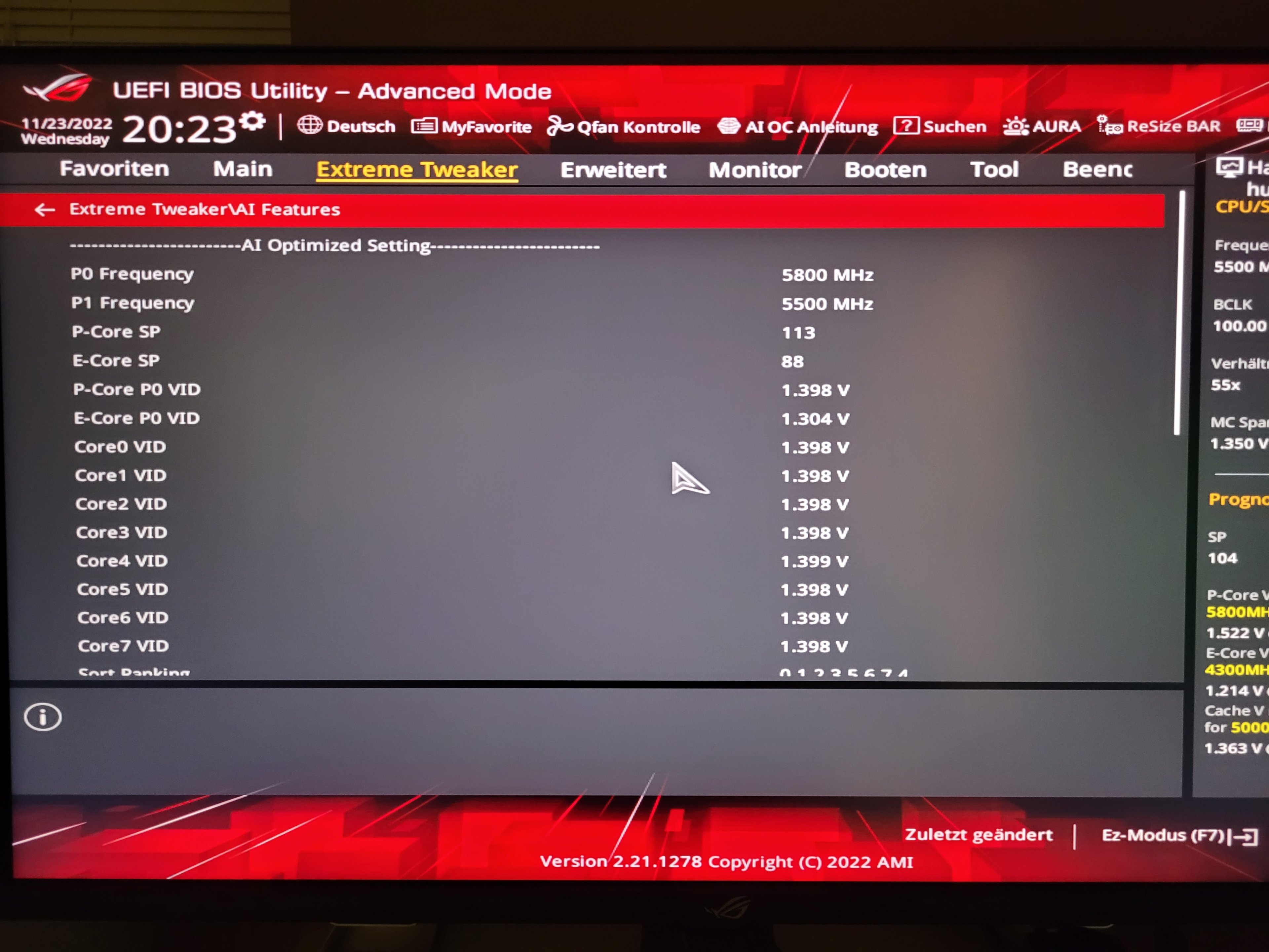

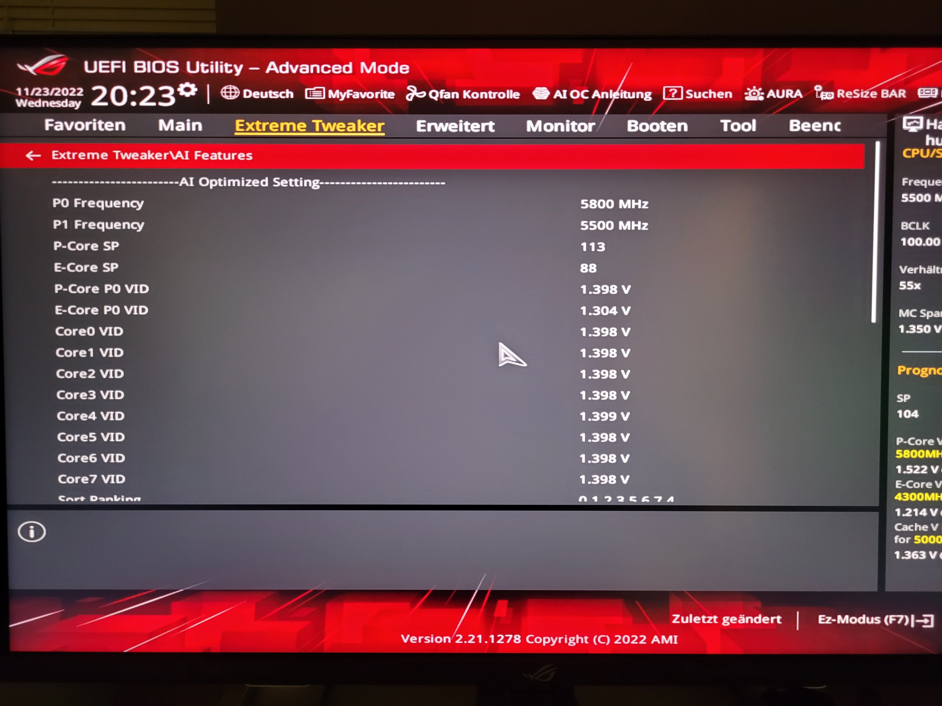

In diesem Artikel zu sehen, drittes Bild von oben... Unter dem Bild ist auch die Erklärung dazu. Der SP-Wert basiert auf der v/f Curve der jeweiligen CPU und ist ausschließlich bei Asus Strix Boards anzeigbar/vorhanden. Sieht man schön direkt nach einbau ob man ins Klo gegriffen hat und 'ne Kartoffel erwischt hat oder Glück hatte bei der Silicon Lottery. Ein guter Chip ist sehr wichtig aus Effizienzsicht, da man sehr weit mit der Spannung runterkann. Niedrige Spannung=niedrigerer Verbrauch=niedrigere Temperaturen!!
https://www.igorslab.de/auf-der-suc...lake-imc-binning-mit-ddr4-ddr5-und-sp-werten/
@Celticon Werd mich mal reinlesen 🤓 Danke für den Hinweis 👍 Ich hab ein ASUS Board (MAXIMUS Z690 HERO)
@Celticon Bei mir steht folgendes:
Ist das schlecht?

Nein, bei Intel hat das keine Auswirkung auf die Leistung.
Ist das schlecht?
Ist leider nicht die allerbeste CPU...probiere aber trotzdem ob CB23 mit "SVID Behavior ---> "Best Case" und LLC4 stabil und ohne Absturz oder Clock Stretching läuft. LLC3 wird in vermutlich nicht klappen.
Läuft "Best Case" nicht mal mit LLC5 ist die CPU eher als "Potato Chip" einzuordnen.
"Best Case" mit LLC3 ohne Clock Stretching wäre optimal....
Wenn nicht bleibt dir nur die "SVID Behavior" auf "Typical" mit LLC 4 zu stellen und damit zu leben das die CPU eben nicht die beste ist, also mehr Spannung braucht und somit etwas heißer wird. Wäre ja auch kein Weltuntergang, geht nur darum die CPU möglichst effizient zu betreiben, also das bestmögliche rauszuholen.

Ich bin zufrieden 40K im Cinebench 95°C und die Spannung um 0.1V gesenkt!

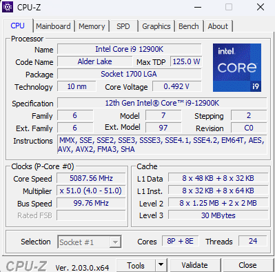

@Black Phoenix
das ist so nicht richtig, unter Windows 11 mit ausbalanciertem Energiesparplan und aktivierten C States im Bios funktioniert das auch mit manueller Vcore.
