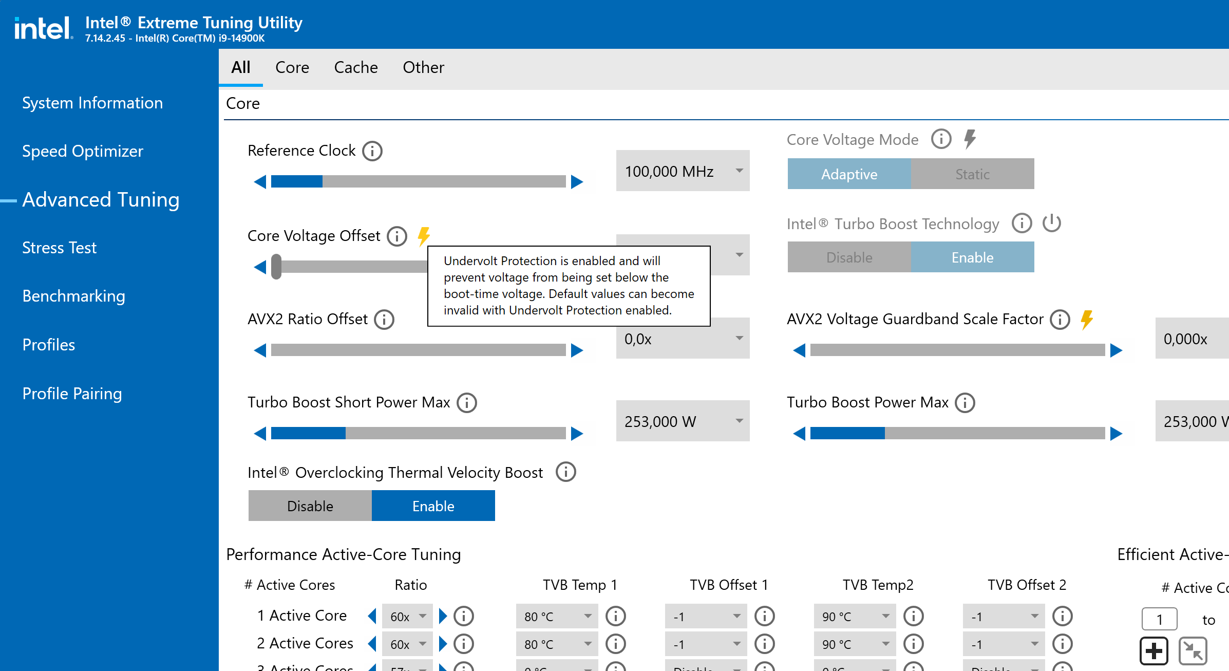

Hallo, wie der Titel schon vermuten lässt, würde ich die CPU gerne ein wenig "runtertakten", hier mittels "Core Voltage Offset". ETU sagt aber dass es durch die Undervolt protection nicht geht (aber auch im Bios sind Sachen wie "Short Duration Power Limit" oder "CPU Core Voltage" nicht veränderbar). Gibts bei dieser CPU die Möglichkeit das zu deaktivieren? Mainbord ist ein ASUS ROG STRIX Z790-A
i9-14900k: Undervolt protection aufheben?

Klar. Im BIOS gibt es einen Schalter " Disable undervolt protection" (notfalls sollte das BIOS eine Suchfunktion haben). Alternativ kannst du auch einfach die Load Line Calibration niedriger stellen, zb auf Low, dann kannst du auf core voltage Offset verzichten.

Extreame Tweaker >> Tweaker's Paradise >> FLL OC Mode.JoeDante schrieb:Im BIOS gibt es einen Schalter " Disable undervolt protection"
Ermöglicht das Rumspielen mit XTU in Windows.
Disabled kann man trotzdem alles auch im Bios einstellen. Ich würde dann mal auf Bedienfehler im Bios tippen.

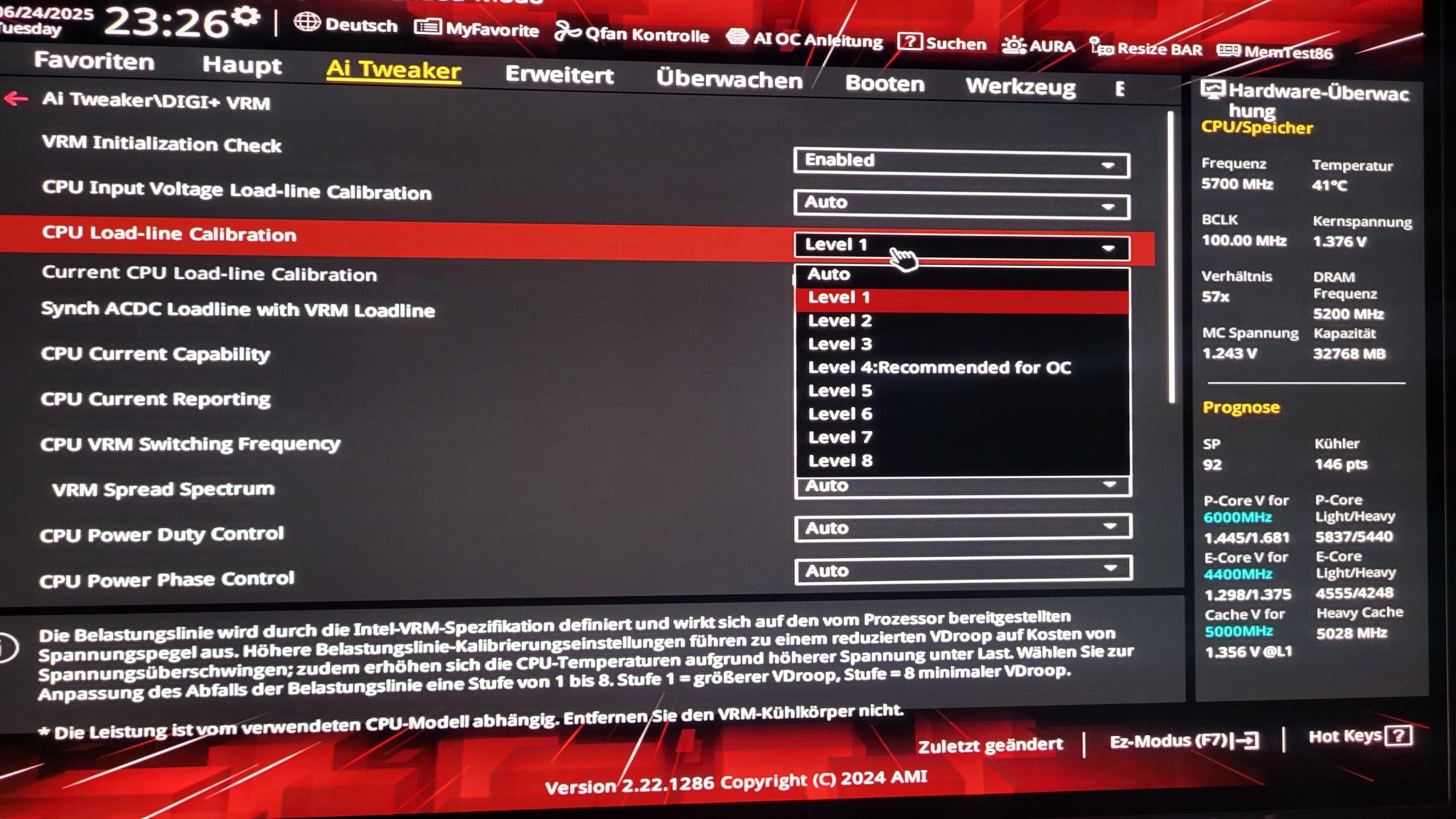

Ich würde natürlich auch den Core Voltage Offset verzichten, wenn es eine gute Alternative gibt. Im Bios konnte ich Load Line Calibration finden, also hier auf Level 1 stellen? Laut der Beschreibung dort, sollte doch ein höherer Level zu weniger Stromverbrauch und geringeren Temperaturen führen oder verstehe ich da was falsch?

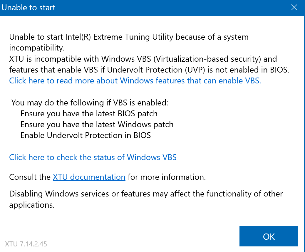

Disable undervolt protection habe ich im Bios gefunden. Allerdings startet damit nun ETU nicht mehrJoeDante schrieb:Klar. Im BIOS gibt es einen Schalter " Disable undervolt protection" (notfalls sollte das BIOS eine Suchfunktion haben). Alternativ kannst du auch einfach die Load Line Calibration niedriger stellen, zb auf Low, dann kannst du auf core voltage Offset verzichten.

Intel sagt das geht nur mit aktivierer UVP.CreatorX schrieb:Allerdings startet damit nun ETU nicht mehr

Mit LLC spielt man nicht herum, wenn man sich damit nicht auskennt. Schau dir bitte dazu FAQs an, die mit dem Übertakten was zu tun haben. Denn dort wird korrekt beschrieben, was hier Sache ist. Eine falsche Einstellung kann hier zu gewisse unsichtbare Spannungsspitzen führen, womit mit der Zeit der Prozessor beschädigt wird und dann jammert jemand wieder, eine vorzeitig alternde CPU bekommen zu haben.
