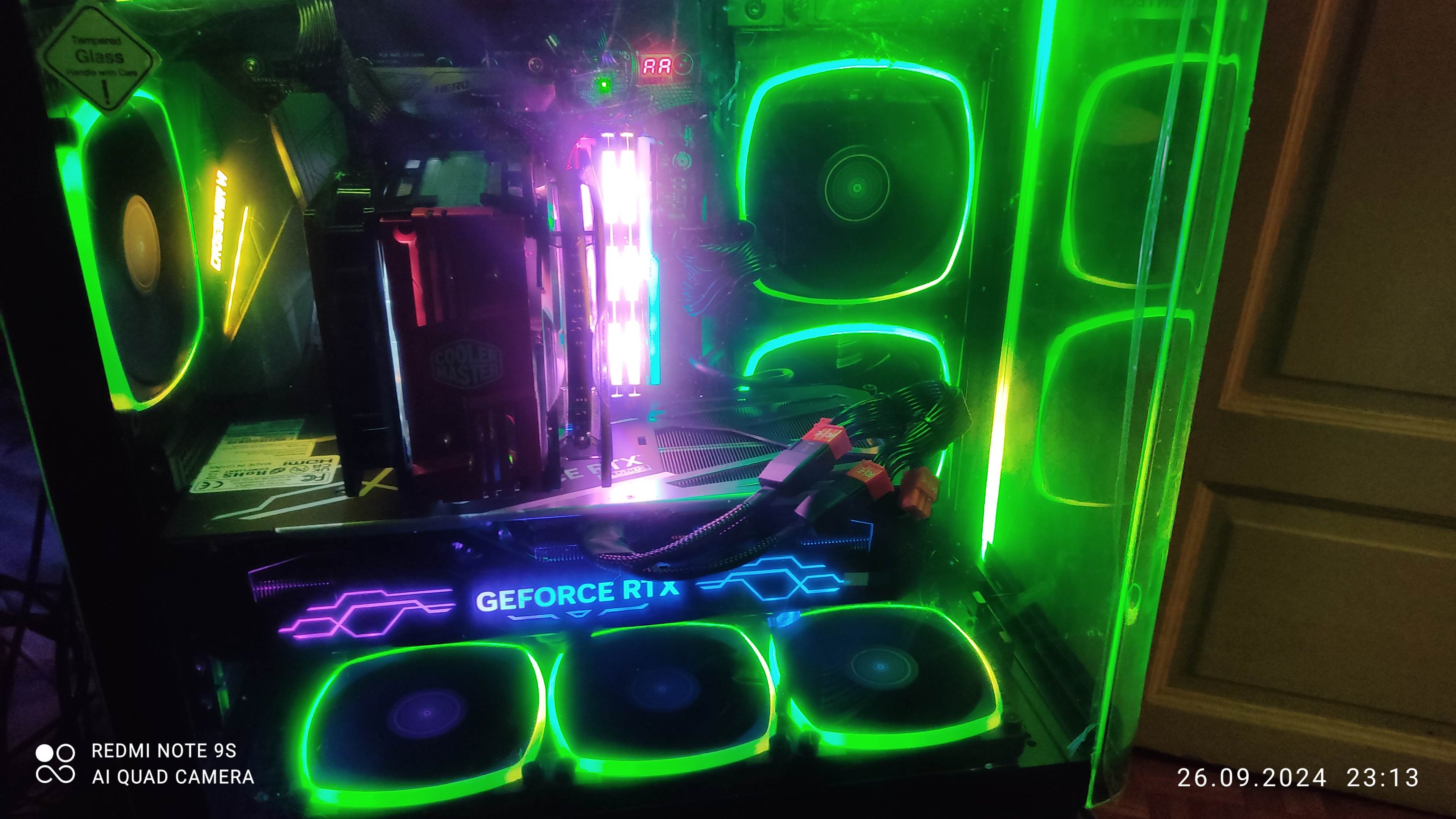

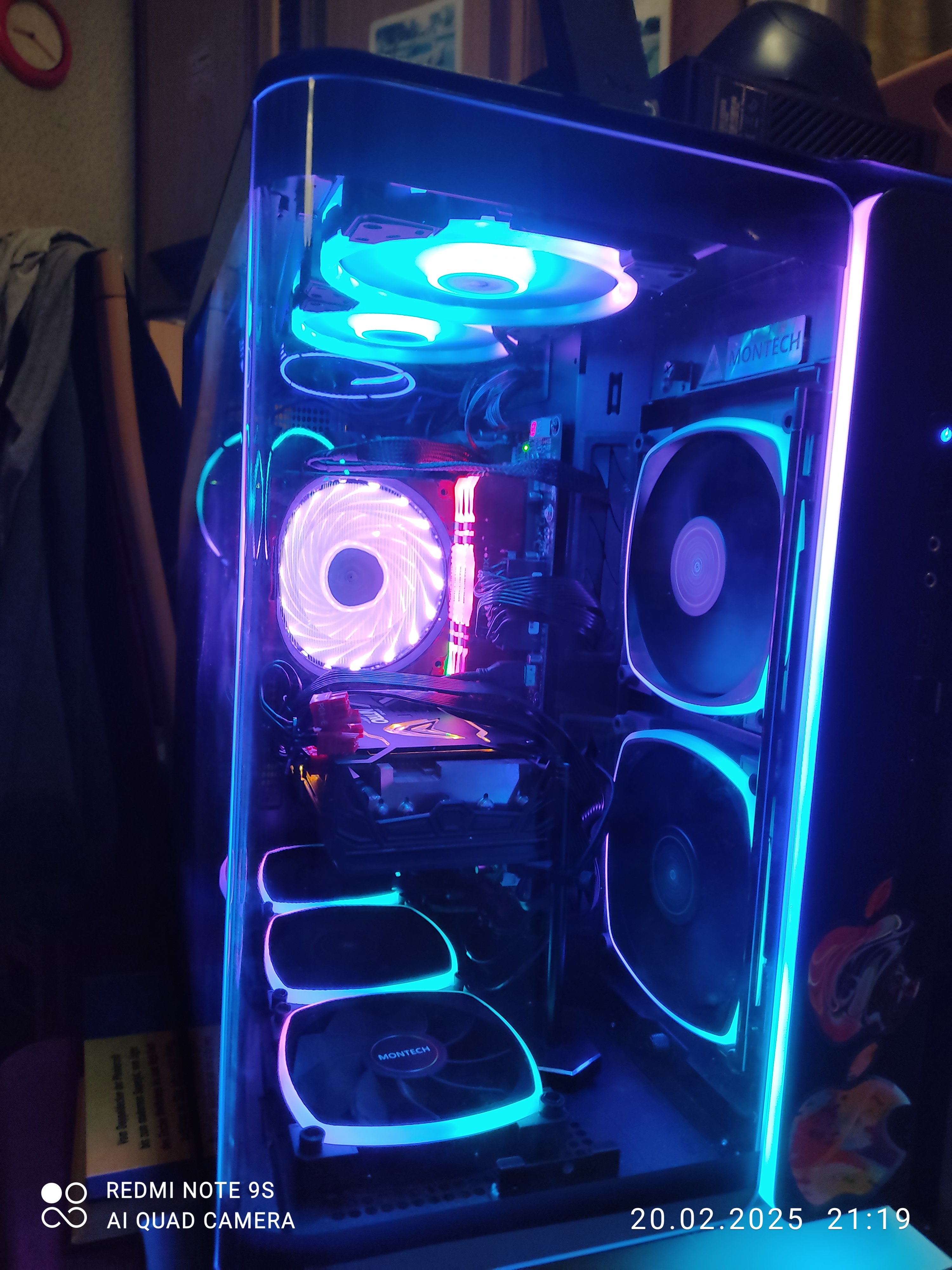

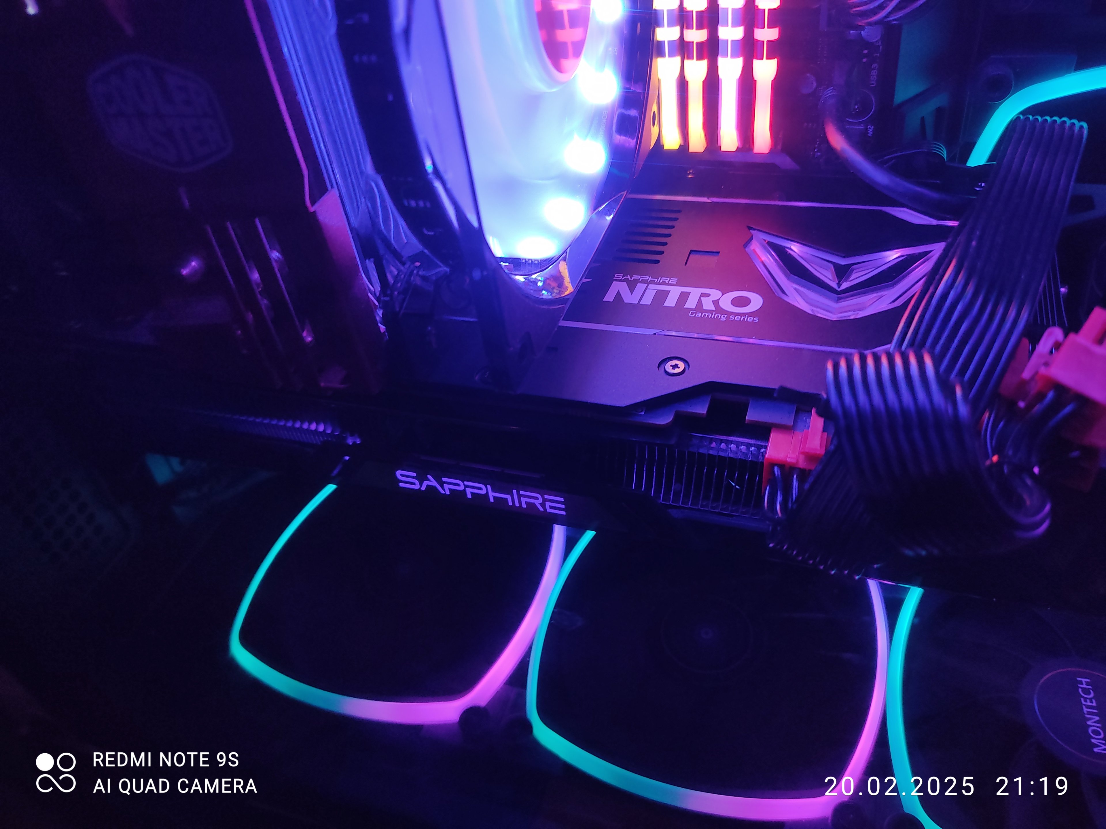

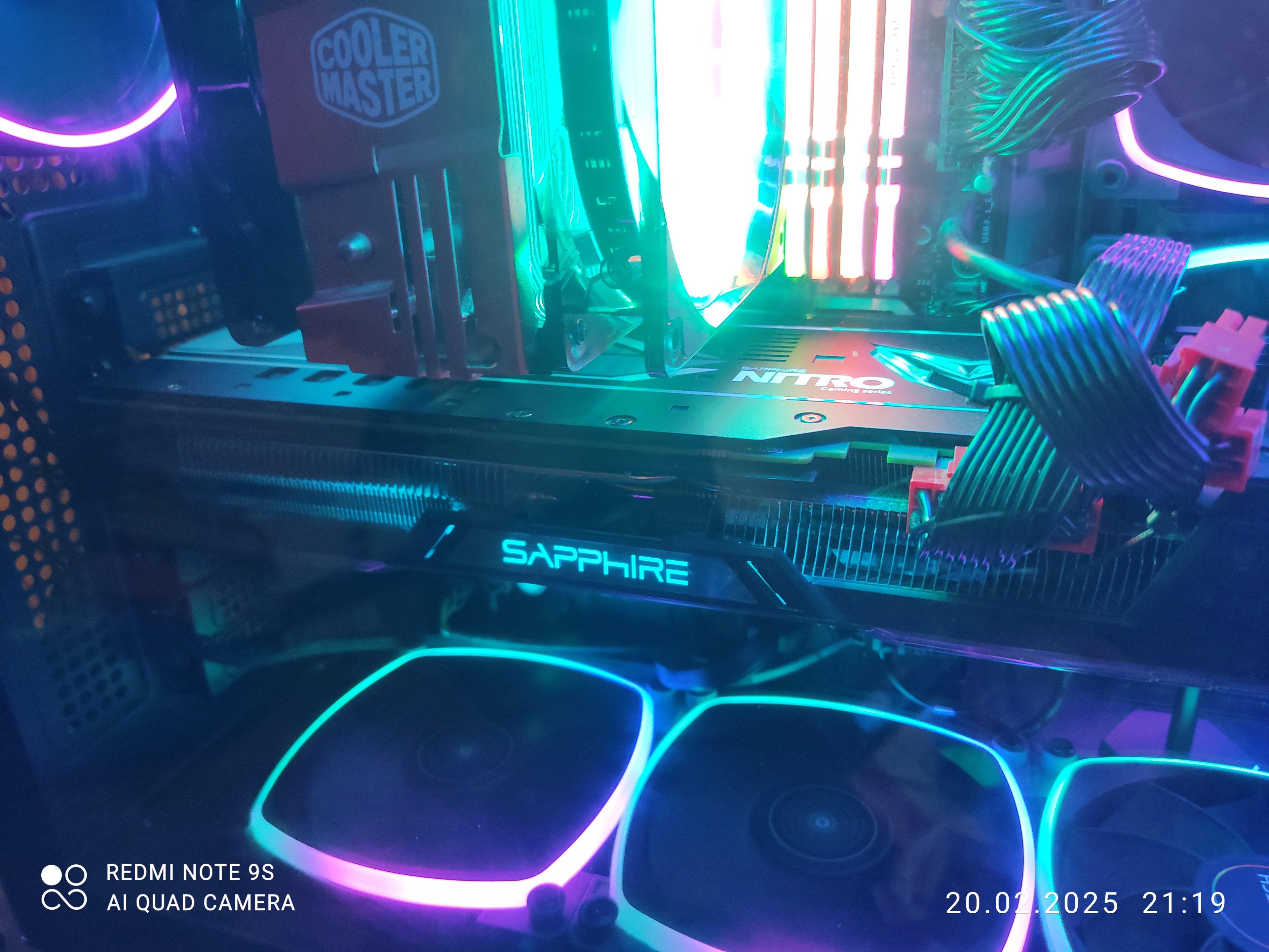

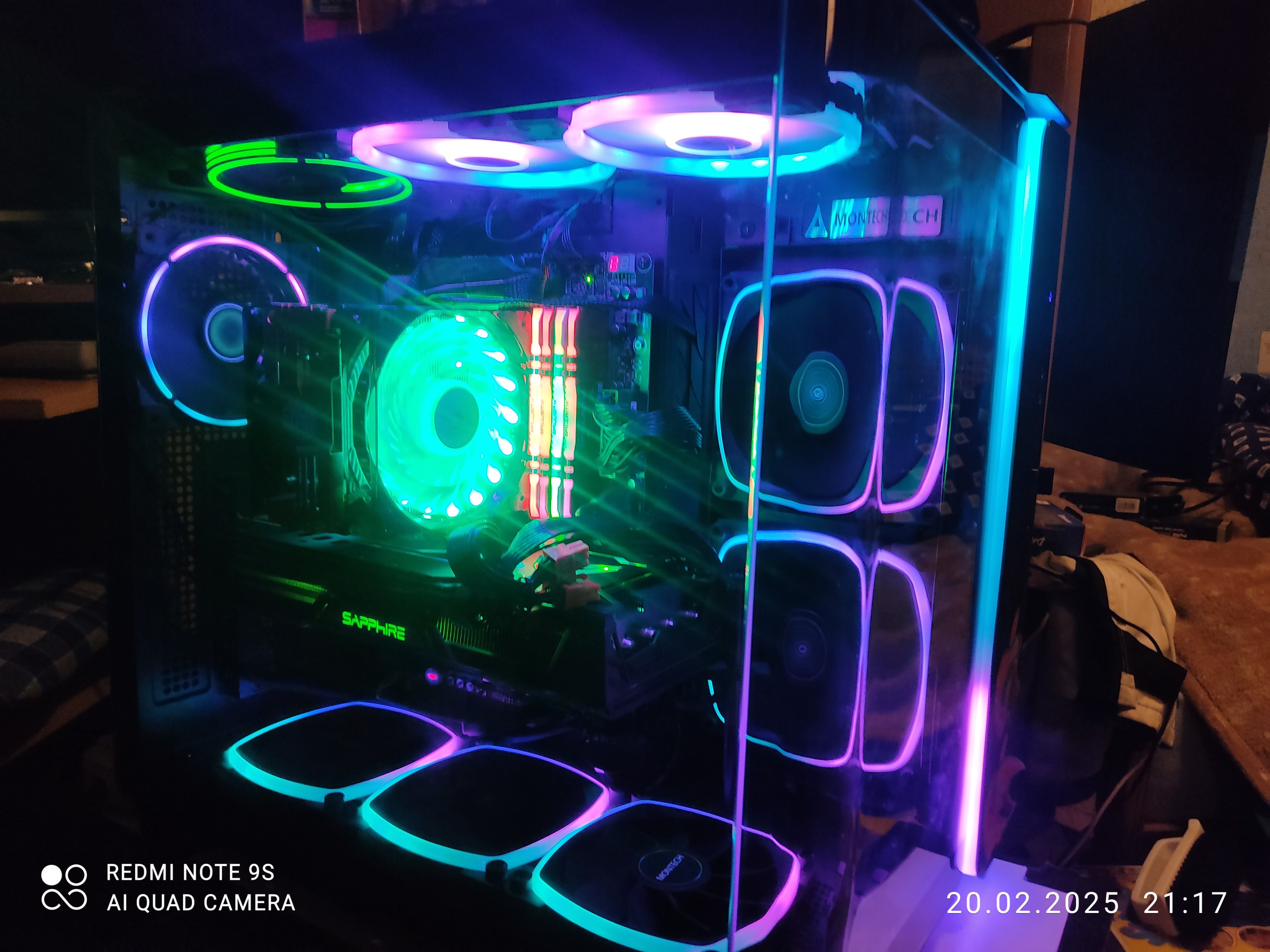

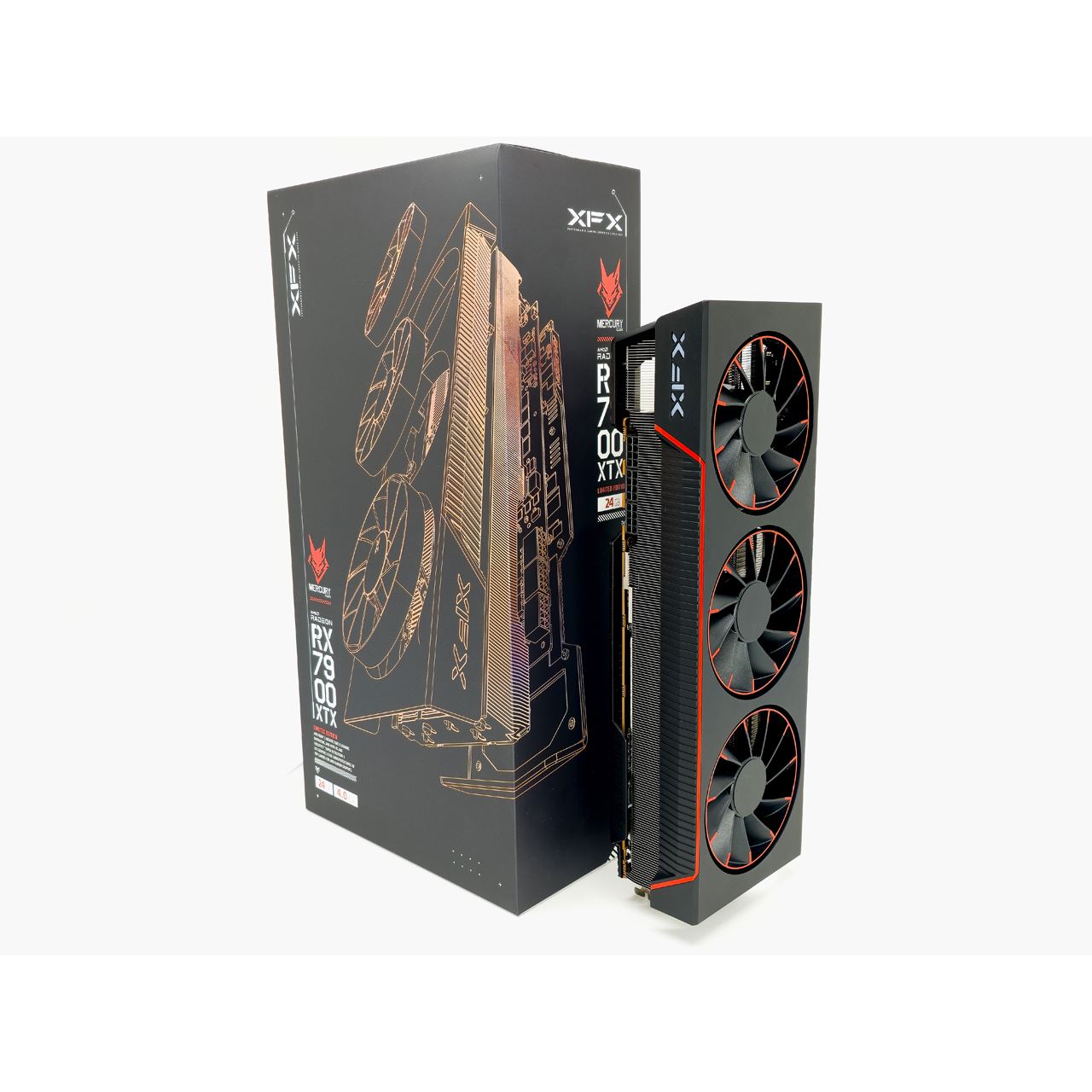

Mainbord: ASUS Crosshair VI Hero WiFi mit x370er Chipset
Case: Montech King 👑 95 Pro
CPU: Ryzen 5700x3D
RAM: 4 x 8 GB Crucial Ballistics DDR-4-3600
VGA: Radeon Vega 64 + RTX 4080 Super
Fest-Speicher: 1x NvMe Crucial T1 - 1 TB
1x Samsung SSD - 480 GB
PSU: TT - ThermalTake 850W Pro Smart-RGB Modular.

Was passiert ist: Ich hatte nach einem Neustart das Problem, das die ganzen Fans plötzlich anfingen alle auf Maximum zu drehen. So stark, das sogar das massive Case vibriert.
Ich habe daraufhin versucht mit CMOS das System zu resetten. Hat nichts gebracht.
Auf dem LED Display intern wird Fehler Code 8 angegeben.
