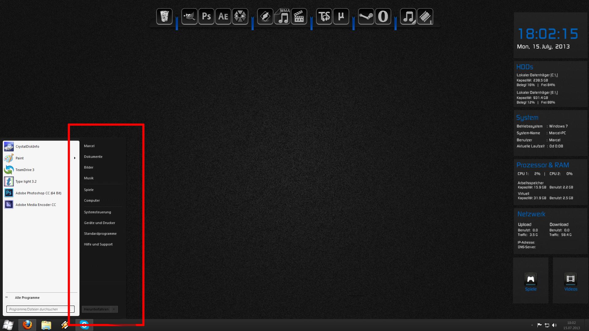

So, ich hab mal versucht, es mit GIMP zu imitieren. Das müsste man sich gleichmäßig über den Bildschirm vorstellen.
Interessant. Solche Fehler hatte ich auf meiner alten Radeon 9500, wenn bei ihr regelmäßig der VRam zu heiß wurde. Das war allerdings tatsächlich Treibersache. Damals gab's ja den Hack, aus einer 9500 eine 9700 zu machen (Pipelines freischalten). Hin und wieder traten dann diese Fehler auf.
Ich würde auf teilweise defektes VRAM tippen, da die Fehler nur in einigen Bereichen auftreten.
Ansonsten kann man nur schwer was erkennen, da die JPG-Kompression auch so einige Artefakte auf dem Bild erzeugt.
Ansonsten würde ich es mal ohne WindowBlinds oder Pseudo-Startmenü versuchen, falls das ein Windows 7 sein soll.
So, habe nun etwas rumexperimentiert. Habe mal zwischen den Auflösungen hin und her geswitcht und danach waren die Streifen auch für kurze Zeit weg, kamen aber urplötzlich, ohne jegliche Vorwarnung, wieder. Ich verstehe langsam die Welt nicht mehr :D
WindowsBlinds wird nicht verwendet, ist ein einfaches Theme, was ich mit dem Themepatcher aktiviert habe. Habe auch wieder auf Standard-Theme geschaltet - ohne Erfolg.
