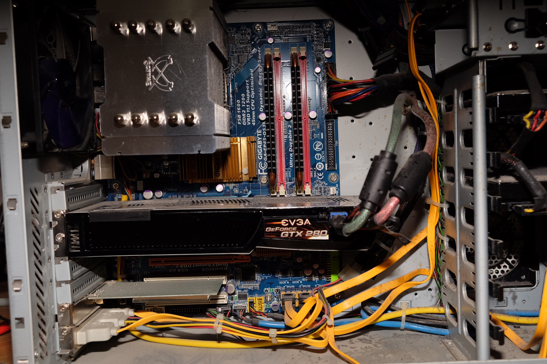

Die Frage ist ja eigentlich was genau den Bluescreen wirft oder nicht? Welches Betriebssystem hast du denn ? Nur weil der Bildschirm ausfällt schließen hier alle direkt mal ins Blaue ohne zu hinterfragen obs denn überhaupt an der Graka liegt. - Vll reicht auch mal ein säubern des PC's aus, mit DDR 2 und dem Prozessor dürfte er ja auch schon einige Jahre auf dem "Buckel" haben - in dem Fall könnte auch einfach die Grafikkarte zu heiß werden die verbaut ist.
Die TE ließt sich jetzt nicht als "Hardcore 24/7 User" - die Minidumps schon durchgegangen von den Bluescreens?
Ansonsten würde ich auch raten bisschen mehr Ram (falls möglich - wenn noch nicht alle Steckplätze belegt) da kosten 4 GB 22 Euro und PS dankt es dir auf jedenfall
, eine SSD ist nicht unbedingt zwingend nötig würde den PC aber nochmal in den a.... treten und ist schnell eingesteckt/verbaut. Das Netzteil hat zwar schon seine besten Jahre hinter sich vermutlich aber hungrig klingt das System im ganzen auf gar keinen Fall und eine gebrauchte Grafikkarte oder rein theoretisch eine 1030 müssten in dem Gebiet doch auch schon reichen.. wir reden hier von einer 280 die bisher ausreichte da ist man mit der 1030 auch schon doppelt so gut unterwegs.
Nimm dir eine Nvidia 1030, 4Gb RAM und eventuell ne SSD.
Dann bist du gut gerüstet und flott unterwegs. Neukauf ist absolut nicht notwendig in dem Fall.

RAM halt gebraucht. DDR2 1x4GB oder 2x2GB. Je nachdem wieviele Slots du noch frei hast.

Du kannst ja auch alles für einen neuen PC dann verwenden, außer dem RAM. Und der kostet dich vielleicht 10-15€. In Summe kommst du mit ca 160-170€ davon und hast ein flottes Arbeitsgerät.

Dazu noch mal die Frage: kann ich sowas selber einbauen ? Oder lieber machen lassen. Hab nen PC-Shop bei mir ums Eck ...
Die Grafikkarte ist mit 1er Schraube und einem Clip befestigt, der/die RAM Riegel wären 2 Clips wobei du da nur was reinstecken musst und die SSD falls du die hinzufügen möchtest sind 2 Kabel und 4 Schrauben (wenn überhaupt) - wenn du das selbst hin bekommst, brauchst du keinen PC-Shop am besten mal kurz Youtube bemühen, ist ein Kinderspiel.
selbst ist die Frau
Wie gesagt, schau dir davor ein zwei Youtube Videos zu dem Thema an und dann siehst du ja ob du es dir zutraust oder nicht - oder du schaust in die Liste der Helfer ob jemand in deiner Nähe ist der dir dabei behilflich ist (wobei der Anfahrtsweg wohl länger dauern dürfte als die Arbeit selbst ^^)

Pc öffnen Foto machen und dann bekommst dus gaaaanz genau erklärt
Es ist sehr leicht (wie lego), du musst nur aufpassen dass die Grafikkarte fest drinnen steckt.
Die Grafikkarte ist hinten mit 2 schrauben befestigt (sofern die graka 2 Slots belegt),
und diagonal entgegengesetzt zu den schrauben ist noch ein Clip am Mainboard welchen man ebenfalls beachten muss. Dann hat die grafikkarte hinten noch einen stromstecker dort kommt das kabel vom Netzteil rein (steht aber am kabelstecker eh VGA drauf). das wars. mehr gibt's nicht zu beachten.
Ja genau ! Links die 2 schrauben und das kleine blaue ist der Clip rechts unten auf den muss man draufdrücken wenn man die schrauben rausgedreht hat dann kommt die Grafikkarte raus. Und eventuell die länge noch ausmessen wie viel platz du hast bis zum käfig rechts das beachten damit die neue Grafikkarte nicht zu lang ist.

Siehst du den hellblauen Nippel am Slot von der Grafikkarte? Erst die zwei Schrauben raus und dann den Nippel hochziehen während du an der Grafkkarte ziehst. Schon hast du sie in der Hand. (Bildschirmkabel vorher abmachen, das passiert mir manchmal

PS: Bei der Gelegenheit mal den Staubsauger bemühen. Bitte damit durch Daranhalten keine Lüfter "drehen lassen".

Also recht simpel - Grafikkarte wurde ja schon erklärt mit den 2 kleinen Schrauben auf der linken Seite + die Kabel entfernen vorher
dann den Nippel ziehen / Drücken und schon kommt dir die grafikkarte entgegen
Der Ram wird auf den 2 schwarzen Balken montiert wo in den Roten momentan der andere RAM drinnen ist - dann ist die Kiste voll.
Wenn noch eine SSD dazu kommen sollte wärs interessant was die 3 SATA (das sind die gelben Kabel unten im Bild die zu den Anschlüssen links gehen) machen - da müsste man vll einen "deaktivieren" - da steckste dann einfach dasKabel von dort in die SSD rein + ein Stromkabel wobei ich auf den Fotos nicht seh ob da noch ein Anschluss frei ist vom Netzteil her (das ist ein flacher Stecker mit einem langem Profil und einem kurzen haken am Ende - wie ein gedrehtes L) das du dann eigentlich in den HDD Käfig unten legen kannst (vorausgesetzt du wirfst mit deinem PC nicht regelmäßig herum) oder dir einen Einbaukäfig dazu besorgst für die 3,5" Einschübe (sicherere Variante die ich vorziehen würde z.B. https://geizhals.at/corsair-3-5-ssd-adapter-cssd-brkt1-a836257.html), dass du dann da rechts unter die anderen Festplatten schiebst.

Super ... mit euren Beschreibungen werd ich es wohl hinbekommen ! Klingt in der Tat machbar
! Muss jetzt allerdings erstmal die Karte besorgen - und neuer SSD solls auch werden. Das mit den gelben Kabeln sehe ich gleich noch nach ...
