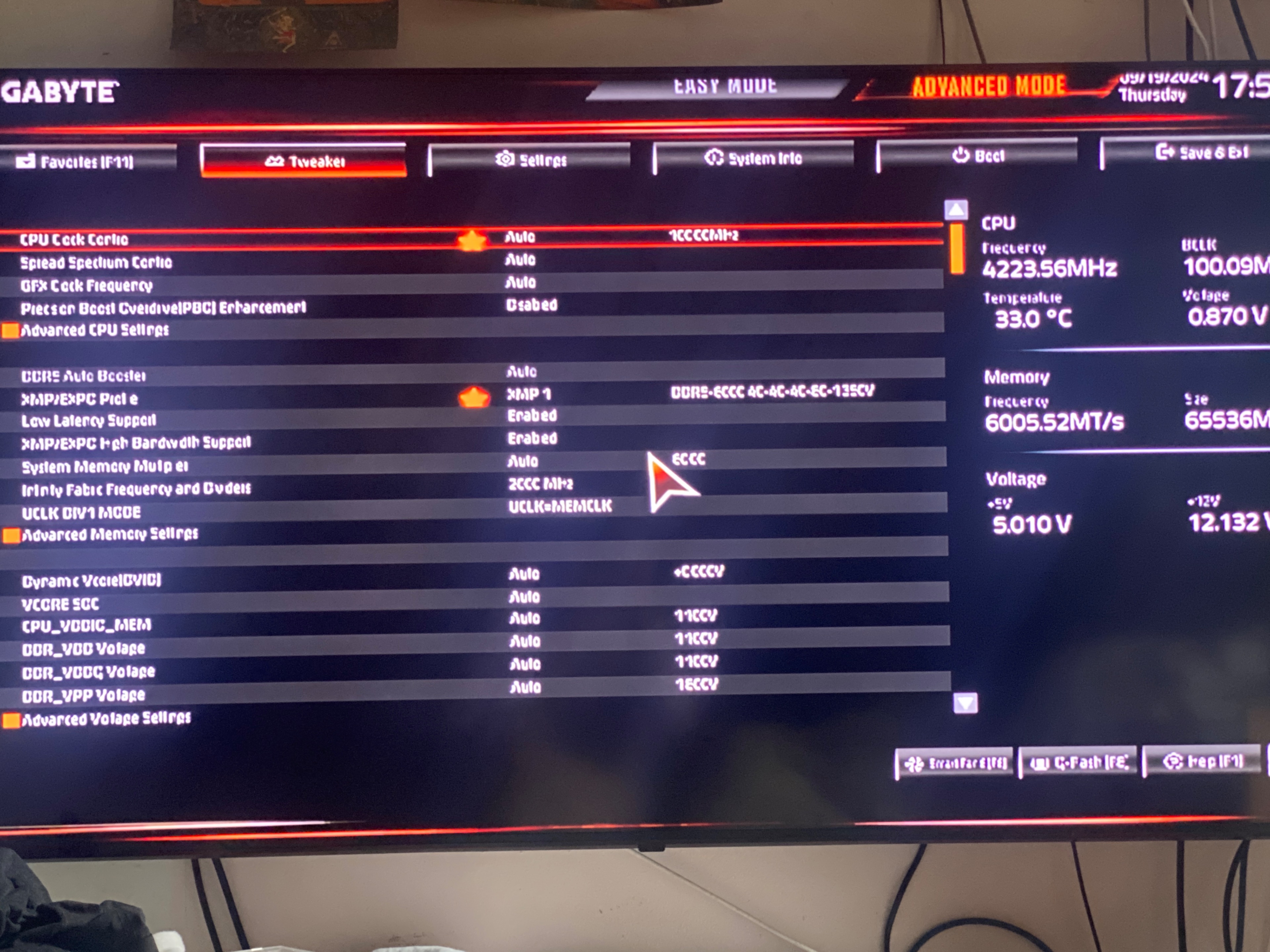

Hallo an alle ich habe meinen Computer an einen AV Receiver Denon AVR2400H angeschlossen nur habe ich jetzt bei der Verbindung das Problem, wenn ich ins BIOS reingehe, ist die Grafik extrem schlecht, so dass man nichts vernünftig erkennen kann. und der Mauszeiger bewegt sich ganz langsam. Hat einer eine Idee, wie ich das Problem beheben kann? Im Windows selber habe ich keinerlei Grafik Probleme.. danke für die Hilfe und eventuelle Lösung.

PC ist mit HDMI am HDMI Port für den Computer angeschlossen und geht Per HDMI in den TV weiter und dort in HDMI 1 rein. Im receiver wird das Signal nur durchgeschleift. Also keinerlei veränderungen des Signals. Anschlüsse sind bei allen geräten HDMI 2.1 angeschlossen und alle sind HDCP 2.2 fähig. Kabel sind von Oelbach und unterstützen bis 8k 60 Hz und bis zu 48 Gbit/s. Grafikkarte ist eine ASUS RTX 4060 Dual OC White

Ich würde alles ordentlich einstellen und dann ein Profil im UEFI speichern. Dann den TV wieder an den AVR und durchschleifen. So oft muss man ja nicht ins UEFI, oder?
Andere Methode, die ich immer gern benutzt habe: Legacy Boot Modus aktivieren. Dann neustarten und im UEFI alles einstellen. Im Legacy Bootmodus wird bei Gigabyte eine geringere Auflösung im UEFI verwendet und die Bedienung sollte deutlich schneller vonstatten gehen.
Mit Alt-F6 konnte ich auch immer ein Menü öffnen, wo man mehrere Bildschirm-Auflösungen sah. Aber ich konnte da nie was auswählen. Vlt. gehts ja bei dir.
Grundsätzlich einfach die falsche Reihenfolge, die Gründe dafür siehst du jetzt. Alle Zuspieler direkt an das TV Gerät, von TV Gerät über eARC dann nur der Sound zum AVR. Beim Videosignal gibt es nun mal viel mehr zu berücksichtigen als beim Audio und definitiv viel mehr Kompatibilitätsprobleme.
