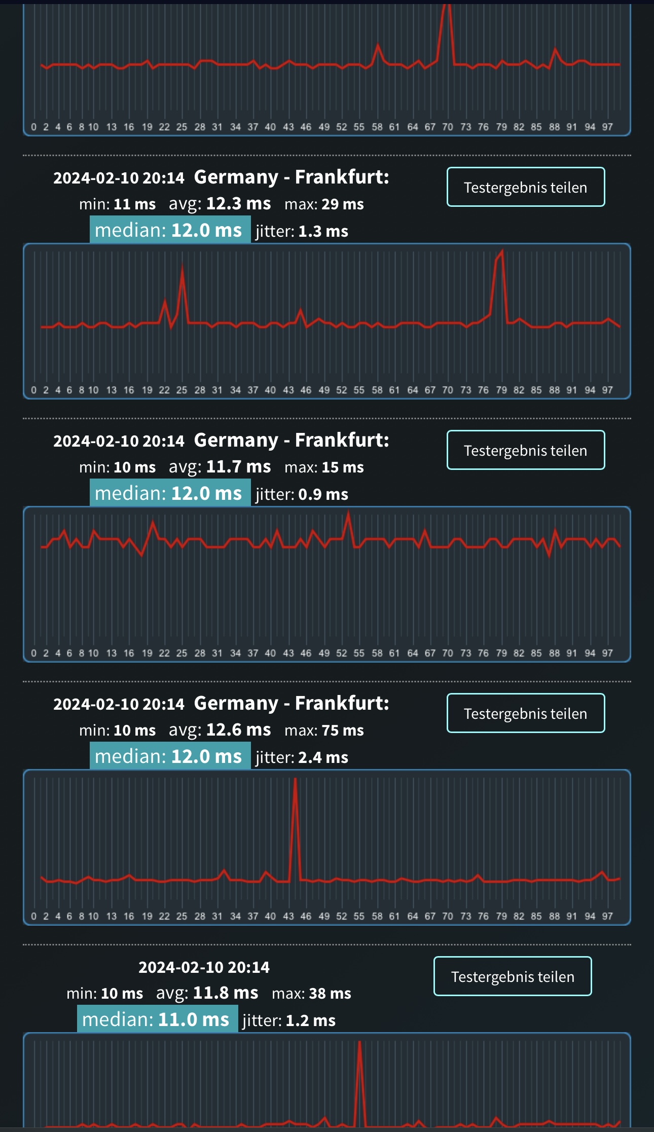

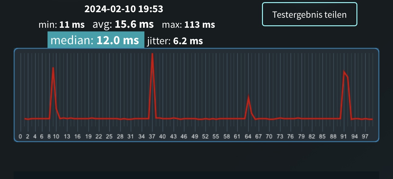

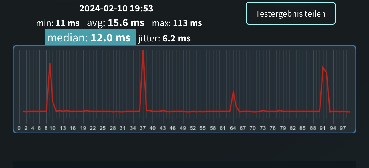

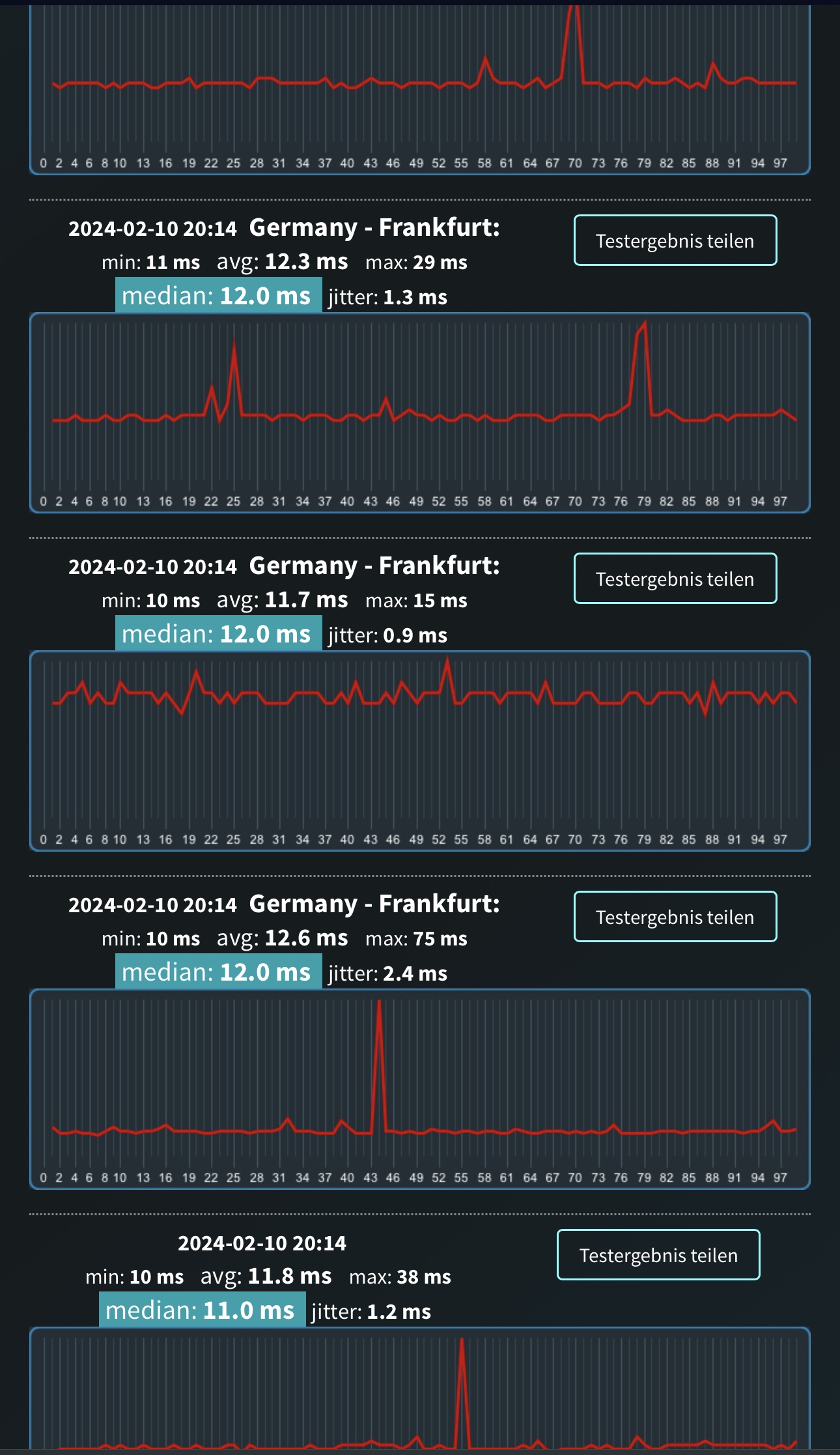

Trotz der gleichbleibenden Verhältnisse fällt mir seit 2 Wochen eine starke Pingschwankung auf. Man merkt es beim zocken schon extrem, gerade Shooter werden unspielbar. Sie treten im 3-5 Sekunden-Abstand auf.

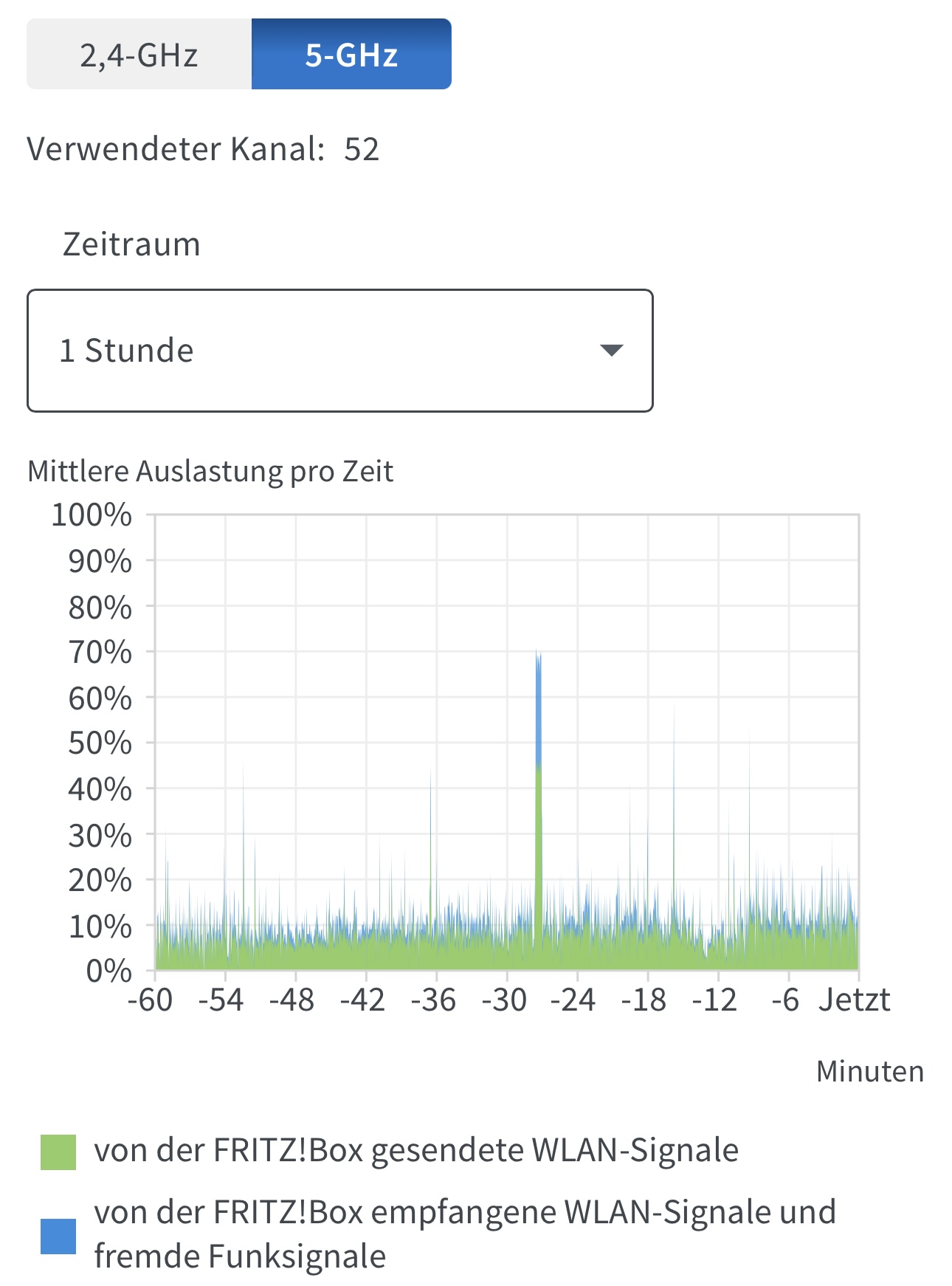

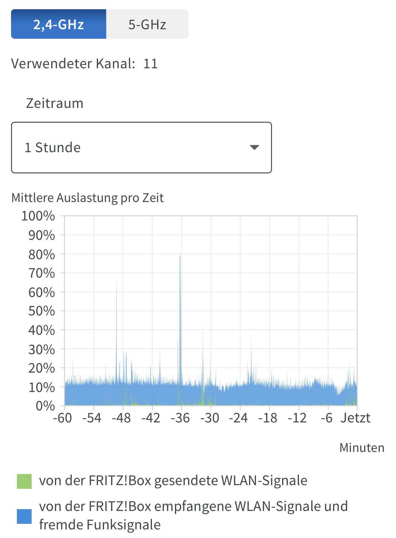

Ich habe mal auf allen meinen Geräten die mit der FRITZ!Box 7530 AX verbunden sind, einen Jitter-Test gemacht. Überall das gleiche. (Siehe Bild)

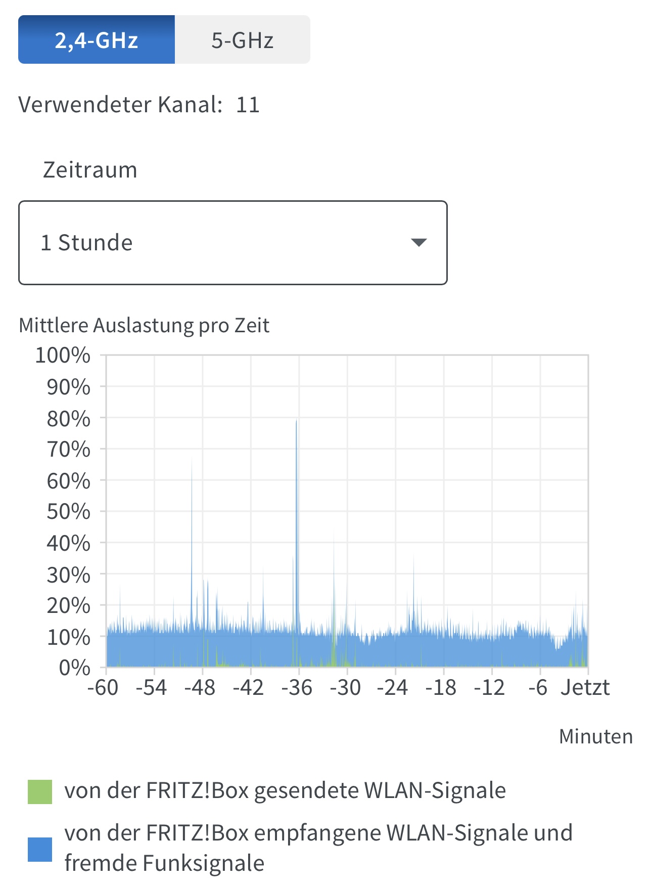

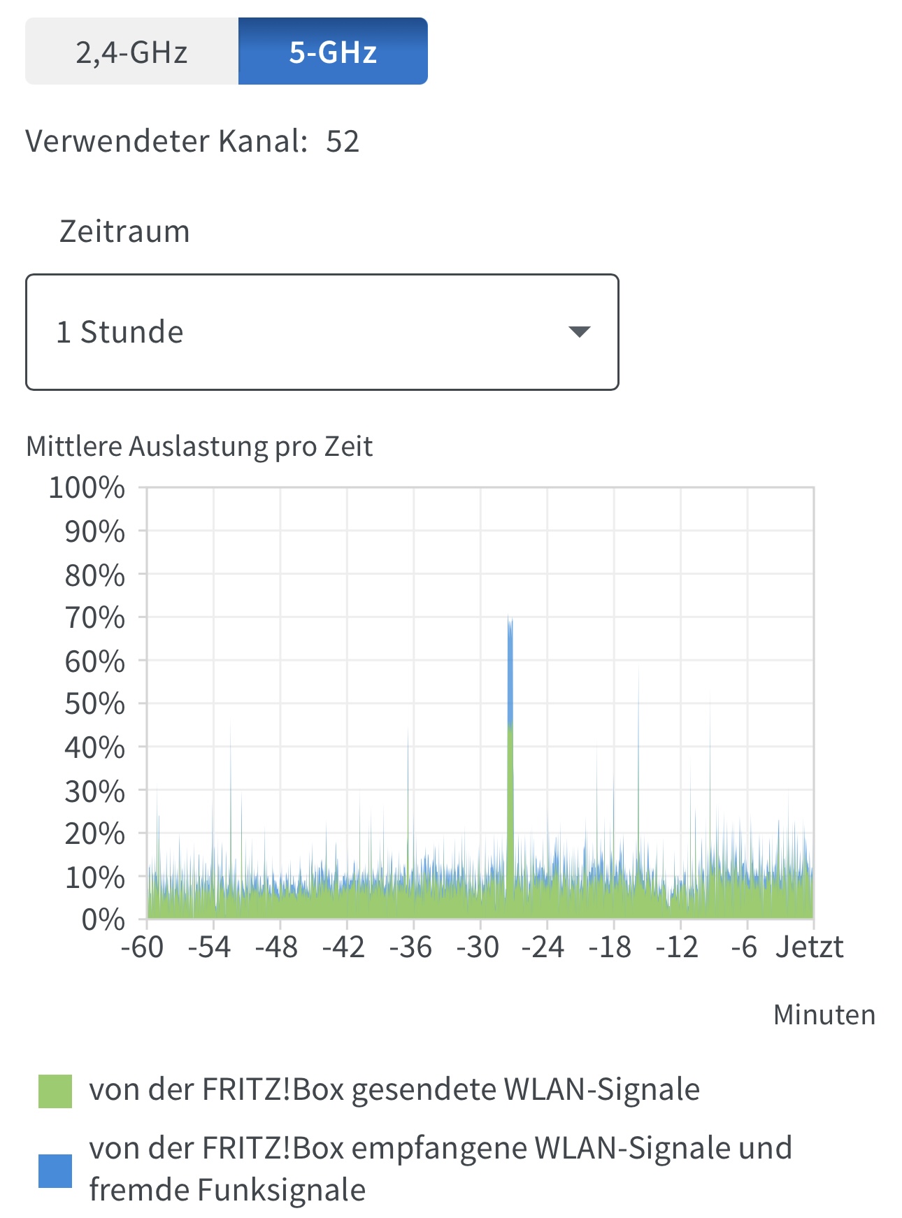

Ich habe mir auf der Konfig.-Seite der FRITZ!Box mal die Auslastung angeschaut, sah gut aus. Sehr wenig los in der Gegend, daran kann es also auch nicht liegen. Es sind gerade einmal 6 Geräte im Heimnetz, überlastet kann der Router also auch nicht sein. Ich habe verschiedene DNS-Adressen ausprobiert, z.B Google oder Cloudflare. Es bringt alles nichts.
