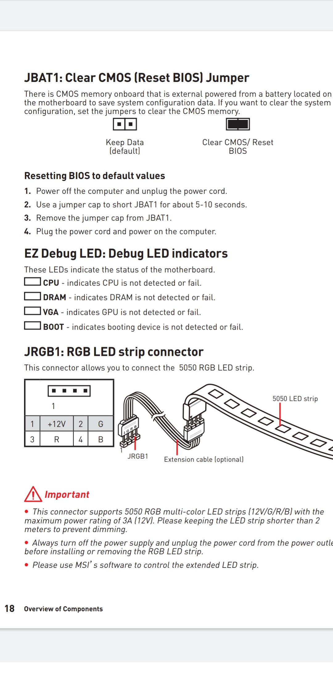

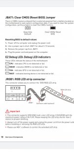

Leuchtet auf dem Board eine Status LED von RAM, CPU, VGA oder Boot?
