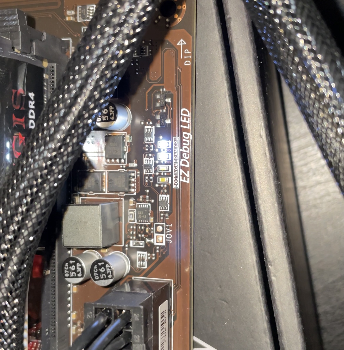

didi72de schrieb:
Leuchtet auf dem Board eine Status LED von RAM, CPU, VGA oder Boot?
ich hab mal ein Video hinzugefügt weiß leider nicht genau was du meinst

Jonas207 schrieb:
didi72de schrieb:
RAM und CPU LED leuchtet. Da scheint was nicht mit der CPU zu stimmen, wahrscheinlich wirklich ein Defekt wegen den PINS.
RAM ind die beiden anderen Slots umgesteckt?
Hast du noch eine andere CPU zum ausprobieren?
Würde ihn vielleicht nochmal rausnehmen und neu montieren (vorher die Pins nochmal checken, vielleicht nochmal ein Bild einstellen).
Dann mal nur einen RAM Riegel in Slot A1 oder B1 stecken (müsstest du mal im Handbuch checken welcher Slot für den 1 Riegel Betrieb).
Bevor du dann startest ein BIOS Reset, steht auch im Handbuch, ich meine Seite 18/19.
Würde ich jetzt mal versuchen.

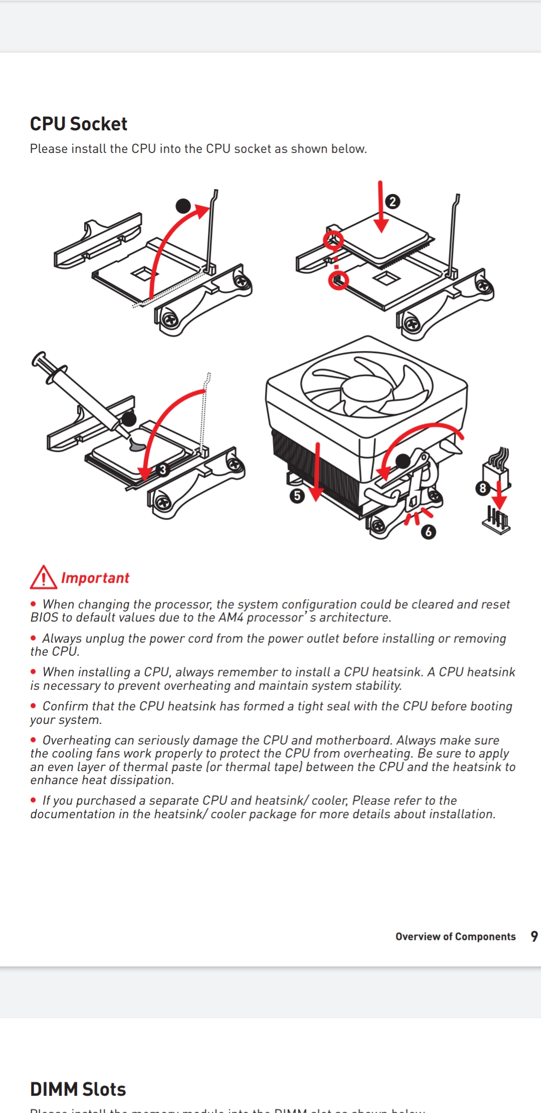

Was mir gerade heute morgen eingefallen ist : wurde die CPU denn korrekt montiert? Die CPU hat ein kleines goldenes Dreieck, der Sockel hat ebenfalls eine Markierung, dies beiden Markierungen müssen passen beim einstecken. Passt das bei Dir?
RAM Slot für den Betrieb mit einem Riegel ist übrigens A2.

didi72de schrieb:
Mit dem Anschluss kannst du meines Wissens ein RGB LED Band anschließen und mit dem Board ansteuern.
Ja die Markierung von der Cpu zeigt auf die Markierung vom Mainboard
