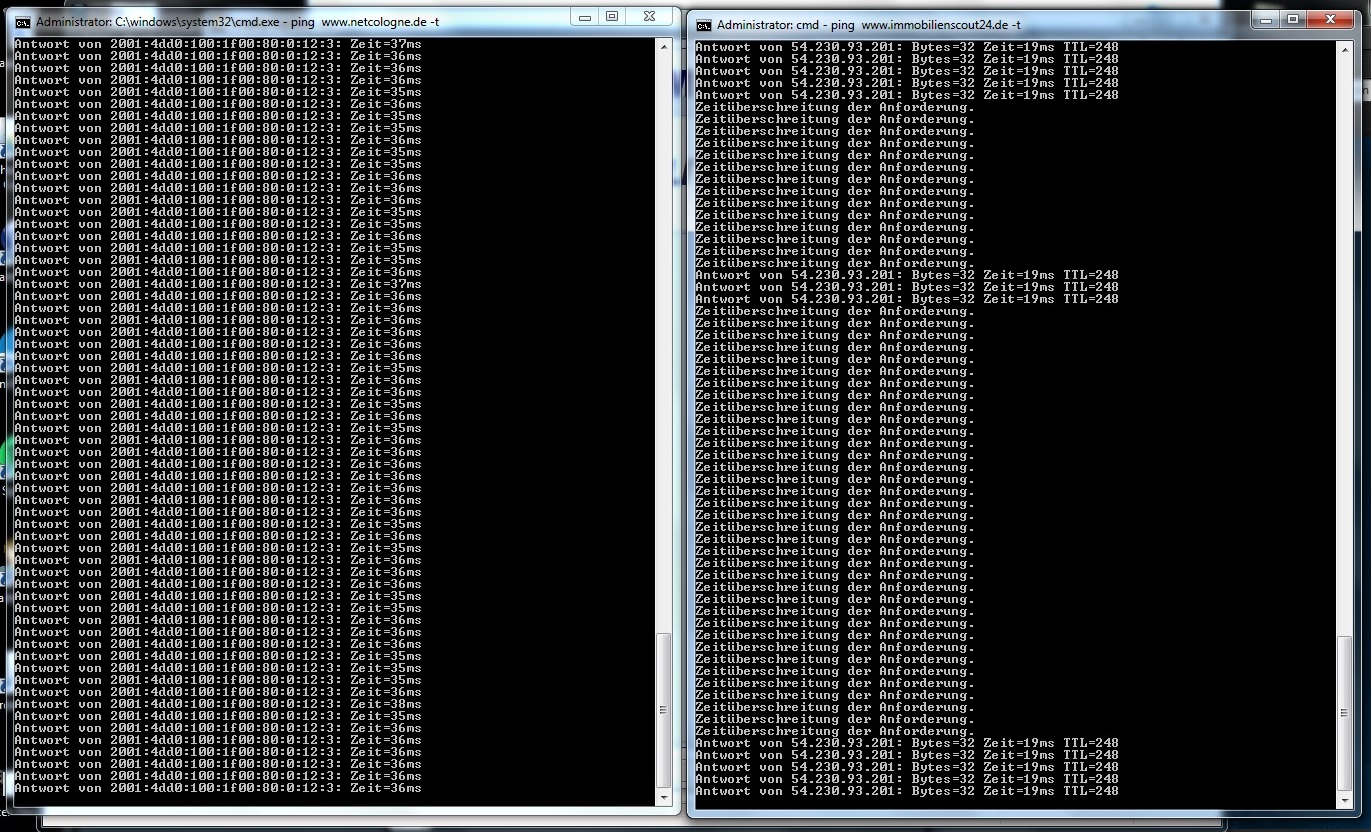

Ich kann keine Websiten aufrufen außer Google, Youtube
- Ersteller Bhok
Hallo, ich häng mich hier mal dran, weil ich selbiges Problem habe. Allerdinsg arbeite ich nciht über WLan, sondern habe den Rechner über LAN am Switch, der am Telekom-Speedport hängt. Der zweite Rechner am gleichen Switch funktioniert einwandfrei (Internet manchmal etwas lahm). Der "Problemrechner" erreicht von 24 Stunden täglich vielleicht insgesamt eine halbe Stunde lang das Internet. Ein Ping auf verschiedene Seiten bringt die obligatorische Zeitüberschreitung. Auf google, Youtube, Netcologe funktioniert es einwandfrei und immer. Zwei Konsolen gleichzeitig geöffnet bringt auf der einen Konsole eine Zeitüberschreitung auf Seite xyz und auf der anderen zeitgleich eine Verbindung (Antwort) zu google und Co.
Rechner/Router neu gestartet, Ports am Switch getauscht, Kabel getauscht, flushdns, Alternativen DNS server eingetragen, Firewall und Netzwerk zurückgesetzt etc. nichts hilft. Eine Konsole hat Verbindung, die andere nicht.
Irgendwelche Ideen?

Warum den Ast (IPv6) absägen auf dem man steht?majusss schrieb:alle V6 Seiten kannst du problemlos erreichen. Mal alle V6 Funktionen in Switch, Router etc. ausschalten.
@indigo69 Das hört sich danach an, als ob die IPv4 Konnektivität dieses Rechners gestört ist.
Bezieht der Rechner die IPv4 Adresse automatisch per DHCP oder hast du sie manuell konfiguriert?
Ggf. mittels ipconfig prüfen, welche IPv4 Adresse der Rechner im Fehlerfall hat.

Der Rechner hat eine statische Adresse.

So sieht das aus wenn die beiden Konsolen parallel laufen
Und ein Tracert auf 8.8.8.8

Ist netcologne dein ISP, oder warum listest du deren Seite aus funktionierend?indigo69 schrieb:Auf google, Youtube, Netcologe funktioniert es einwandfrei und immer
Falls ja, dann hast du vermutlich DS-Lite und am AFTR leigt eine Störung vor.

Kannst du in der Zeit deinen Router (192.168.0.1) anpingen? Bzw. hast du da auch so viel verlorene Pings?
Ist sichergestellt, dass kein IPv4-Adresskonflikt vorliegt? Also die DHCP Range des Speedports enthält die 192.168.0.30 nicht und diese Adresse ist auch auf keinem anderen Gerät konfiguriert?
@hoobi, nein, netcologne ist nur eine der Adressen, die immer erreichbar sind, genau wie google oder youtube
@brainDotExe, Der Router kann auch angepingt werden, wenn eine andere Adresse zeitgleich nicht erreichbar ist.
Die 192.168.0.30 ist nur ein mal für den "Problemrechner" vergeben. Alle Geräte im Netzwerk haben statische Adressen, ich habe "automatische" DHCP im Router nur für den Bereich zwischen 192.168.0.78 und .88 freigegeben.

Habe ich ja schon geschrieben:indigo69 schrieb:der Problemrechner hat danach nicht mal mehr google/Youtube gefunden...?!
Die Google Dienste haben vorher per IPv6 funktioniert. Du hast IPv6 abgeschaltet, jetzt funktionieren die nicht mehr, weil der PC versucht sie über IPv4 zu erreichen, was anscheinend gestört ist.brainDotExe schrieb:Warum den Ast (IPv6) absägen auf dem man steht?
Also erst mal IPv6 wieder einschalten.
Dann schauen wir uns an, warum zeitweise keine IPv4 Verbindungen möglich sind.
Du kannst also, während das Problem auftritt den Router per IPv4 noch pingen. Als nächstes würde ich prüfen wie die Anfrage verläuft, also beispielsweise "tracert 8.8.8.8" eingeben um zu schauen bis wo hin deine Anfrage noch kommt.
nachdem ich meinen McAfee Virenscanner deinstalliert habe, funktioniert alles wie gewohnt! Hatte exakt dieselben Probleme: nur Google, Wikipedia und Youtube funktionierten. Verstehe nichts von DNS, Proxy, IpV4 etc.
Alle anderen Geräte im Netzwerk (Smartphones, andere Laptops, Amazon stick etc.) konnten alle Seiten aufrufen.
Nach 2h ausprobieren von zig Tips las ich, dass der mitgelieferte Windows Defender durchaus ein brauchbarer Virenschutz ist und deinstallierte daraufhin McAfee.
Jetzt funktioniert alles wieder normal.
