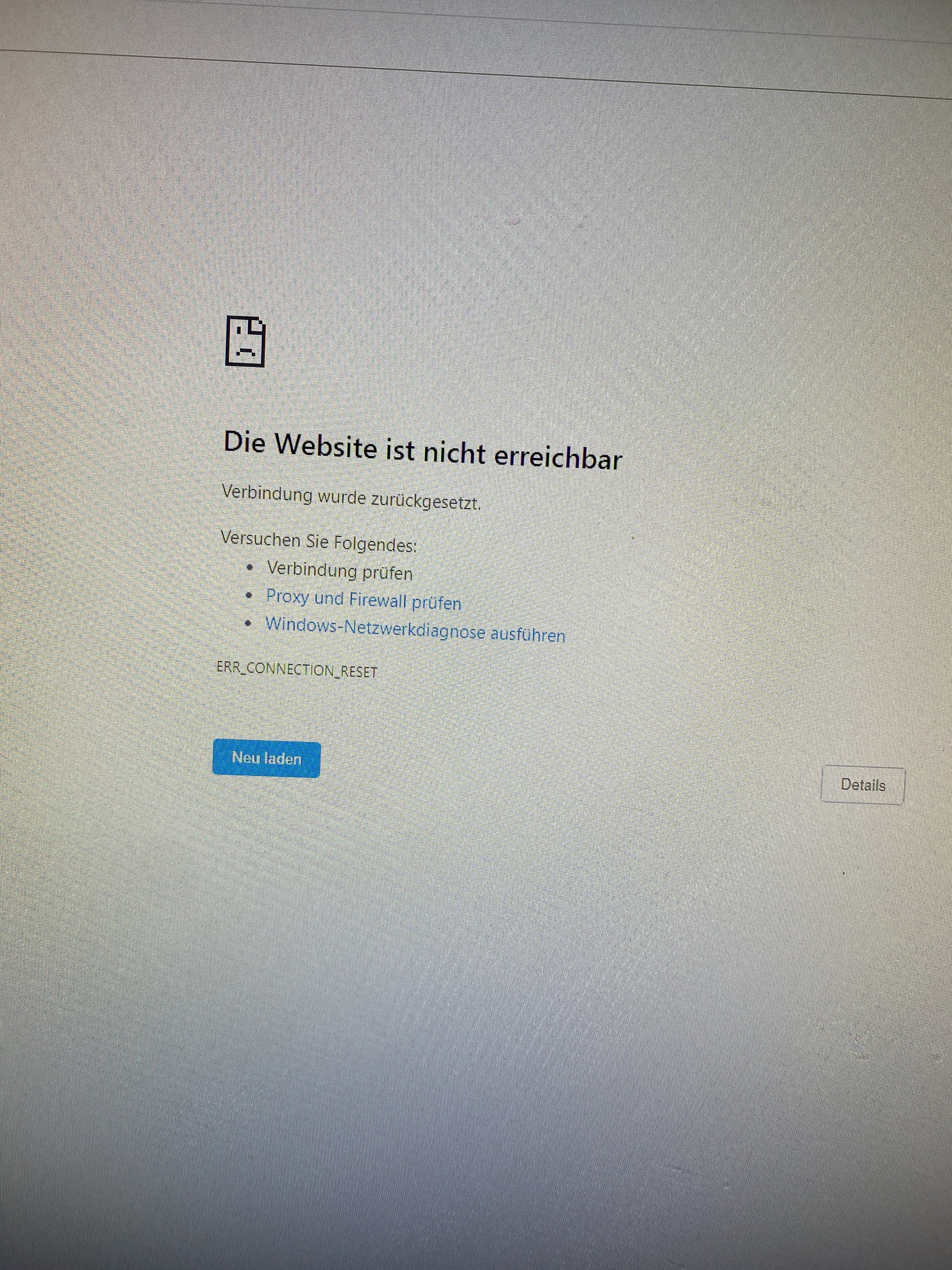

Habe jetzt normal explorer und Google Chrome versucht. Funktioniert beides nicht.
Immerwieder die selbe Fehlermeldung.(Anhang )

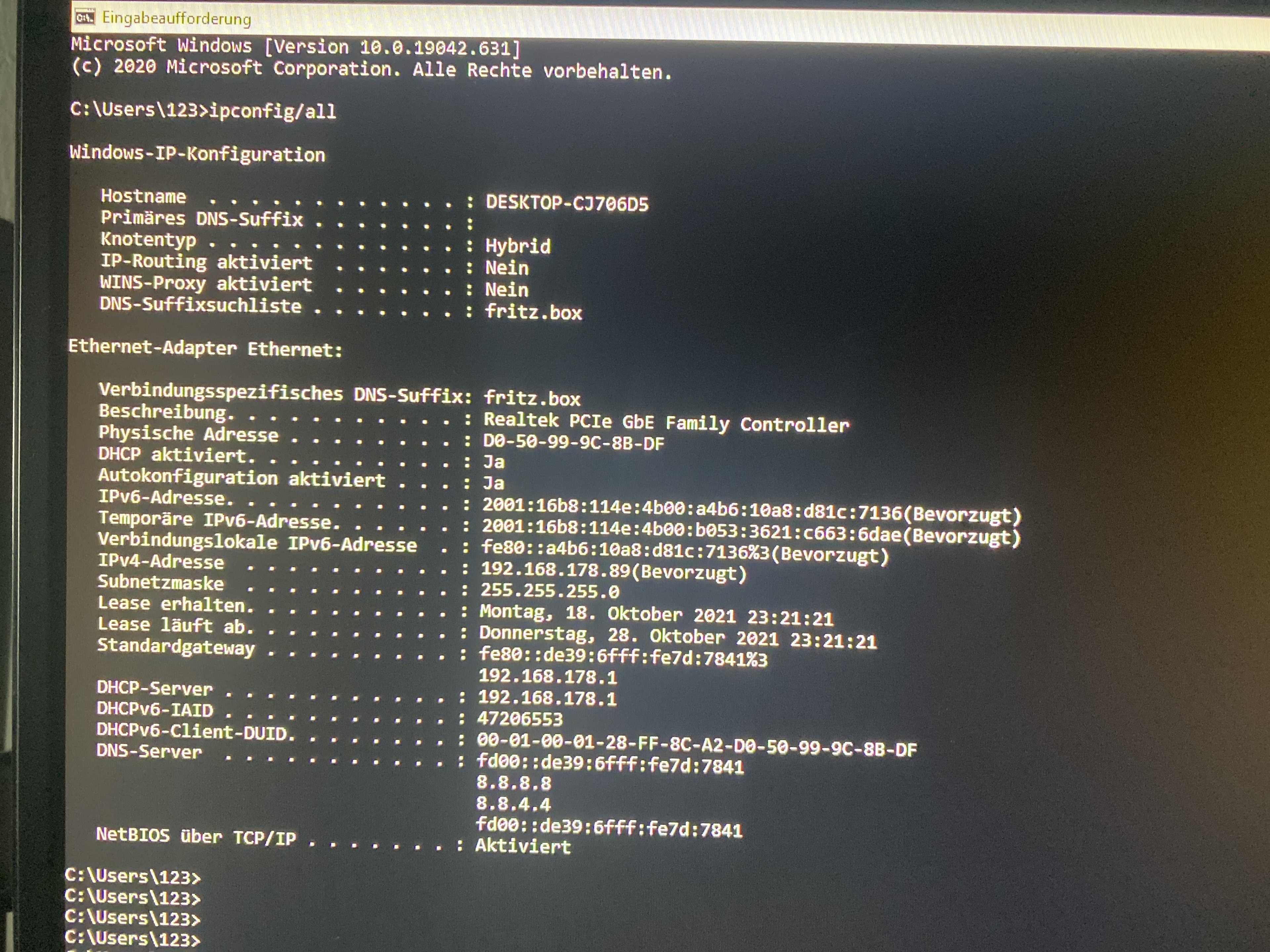

Ipconfig / all
Kann ja leider kein copy/Paste machen. Die Seite öffnet sich ja nicht🤦‍♂️
Okay, die Daten sehen plausibel aus. Irgendwelches komisches Antivirenzeugs, "Optimierungs"-Software o.ä. installiert?
