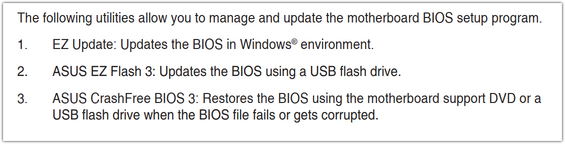

Ich empfehle allerdings, sich an das zu halten, was im BIOS Manual zu genau diesem Motherboard steht:
Download BIOS-Manual von hier:
https://rog.asus.com/motherboards/rog-strix/rog-strix-x470-f-gaming-model/helpdesk_manual/
Da steht auf Seite 53, daß ein FAT32 formatierter Stick verwendet werden muß (wenn Windows noch nicht läuft).
Die detailierte Anweisung findet man eine Seite vorher im Abschnitt: To Update the BIOS by USB.

Hallo erstmal danke für eure ganzen Antworten. Ich kriege immer die Meldung Entweder das ich kein Internet hab wenn ich online probiere. Und wenn ich mit dem USB Stick es probiere kommt dort die Meldung (EZ Flash selected file is not a proper BIOS!)
Hab es auch mit dem Link probiert und der Anleitung. Hat auch nicht funktioniert...
