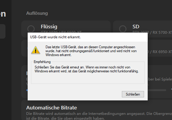

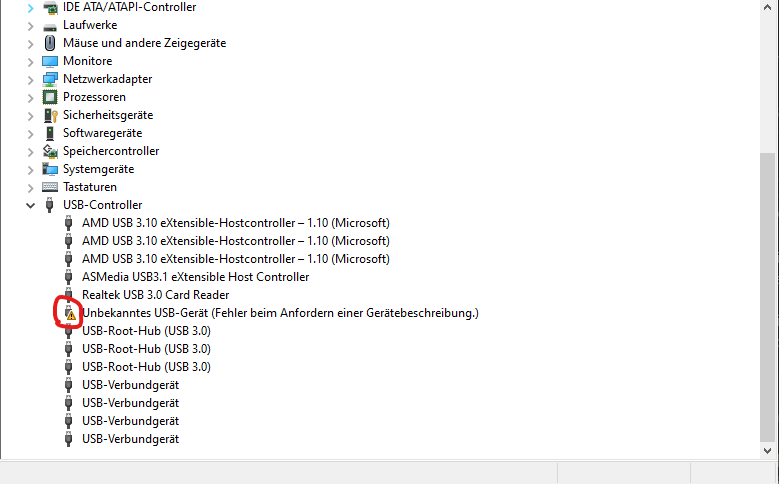

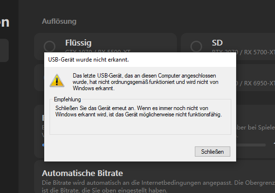

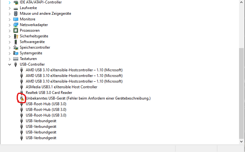

Hallo liebe ComputerBase community. Ich habe seit Kurzen eine Pico 4. Habe versucht sie per WiFi am PC zu verbinden. Da mein Internet aber schlecht ist musste ich zum Kabel greifen. Im Streaming Assistant von Pico habe ich nun versucht mich mit einem USB-C 3.0 Kabel zu verbinden. Mir wird die ganze zeit für 1/2 sekunden das feld Verbinden angezeigt. aber wenn ich es Schafe drauf zu klicken passiert nichts. Wenn ich es aber schaffe mich zu Verbinden. Stürzt immer wieder mal alles ab. Ich habe auch mal immer wieder diese Fehlermeldung bekommen. Windows meinte auch Treiberfehler nur davon habe ich kein Bild leider. Hier sind Bilder davon. Hoffe einer kann mir weiterhelfen. Wenn irgendwas fehlt was ihr wissen müsst. Müsst ihr es Bitte sagen. :D Sonst allen einen schönen Abend noch. und bleibt gesund.

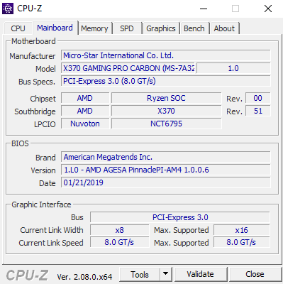

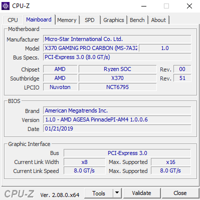

Angaben zu Mainboard und Kabel fehlen noch. Hast du Mainboardtreiber und USB Treiber von der Herstellerwebseite installiert?
Quackmoor Hoffe du kannst was anfangen damit​
madmax2010​
Ist kein Link Kabel. Und ob man daten übertragen kann weiß ich ehrlich gesagt nicht.​
