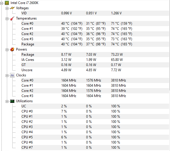

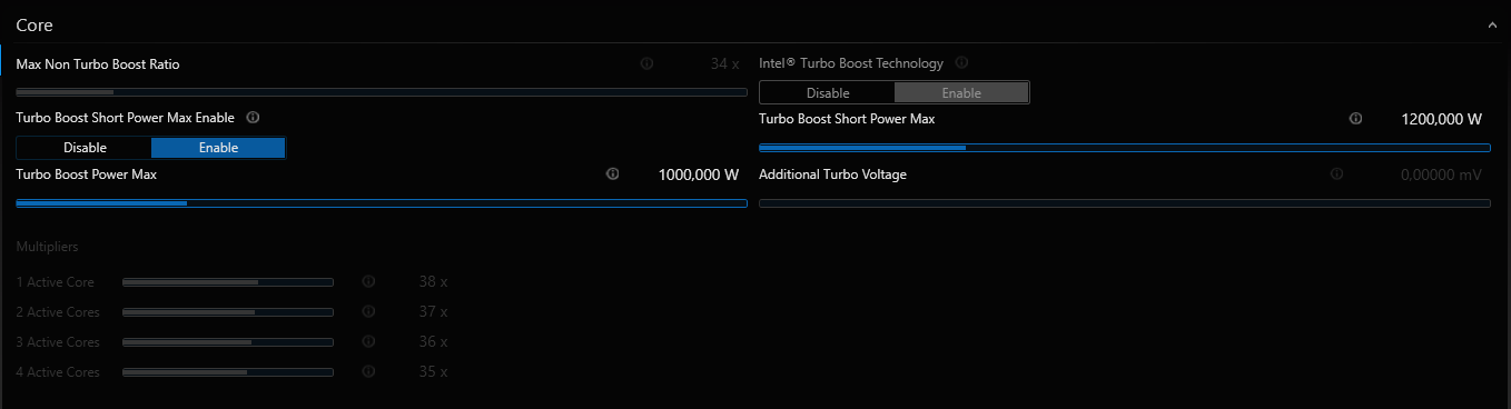

Hallo, ich möchte meinen i7-2600k übertakten, doch das geht nicht; D.h. im Klartext das im UEFI der Multiplikator nicht veränderbar ist (wenn ich Enter drücke kommt kein Fenster wo ich den Multiplikator eingeben kann). Und im Intel XTU ist die Funktion einfach deaktiviert ! Ich hänge einen Screenshot mit dran. Danke schonmal für jegliche Lösungsvorschläge !

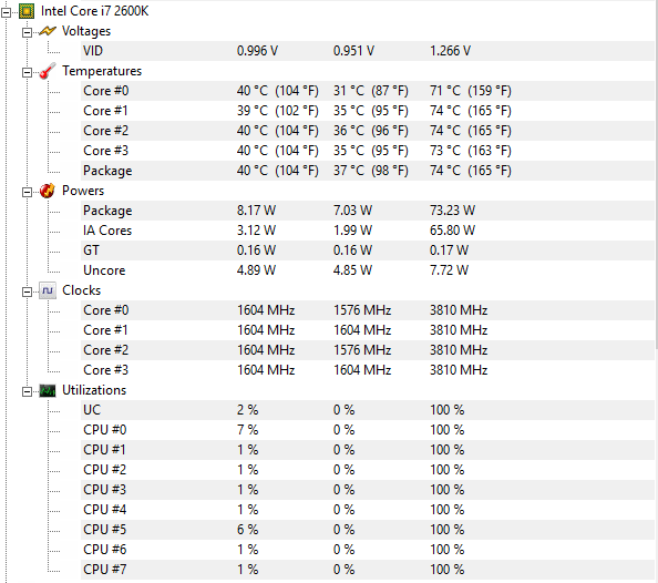

Der zweite Screenshot sieht irgendwie mehr nach hwmonitor und nicht nach dem BIOS/UEFI aus.

der zweite sollte als "beweis" dass ich den i7-2600k auch wirklich ahbe dienen
