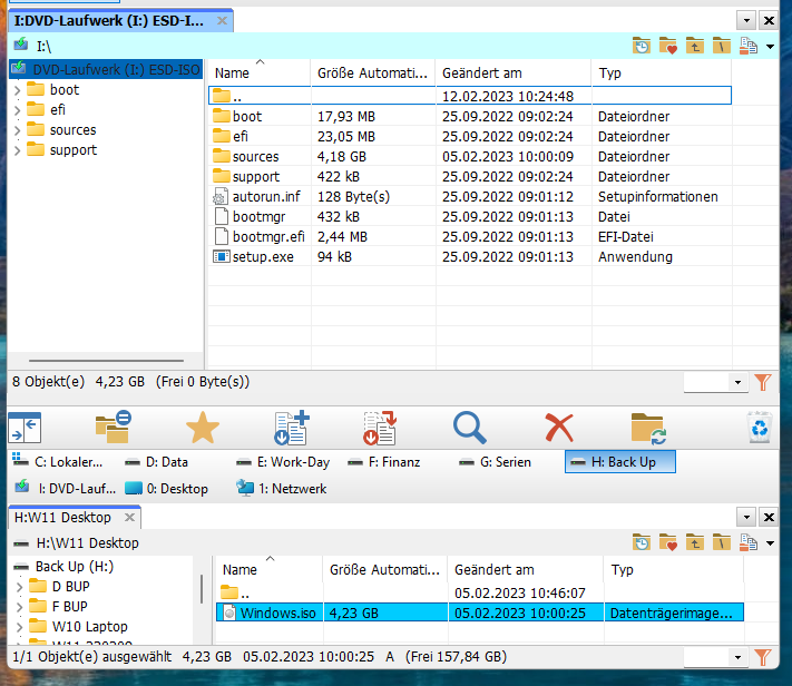

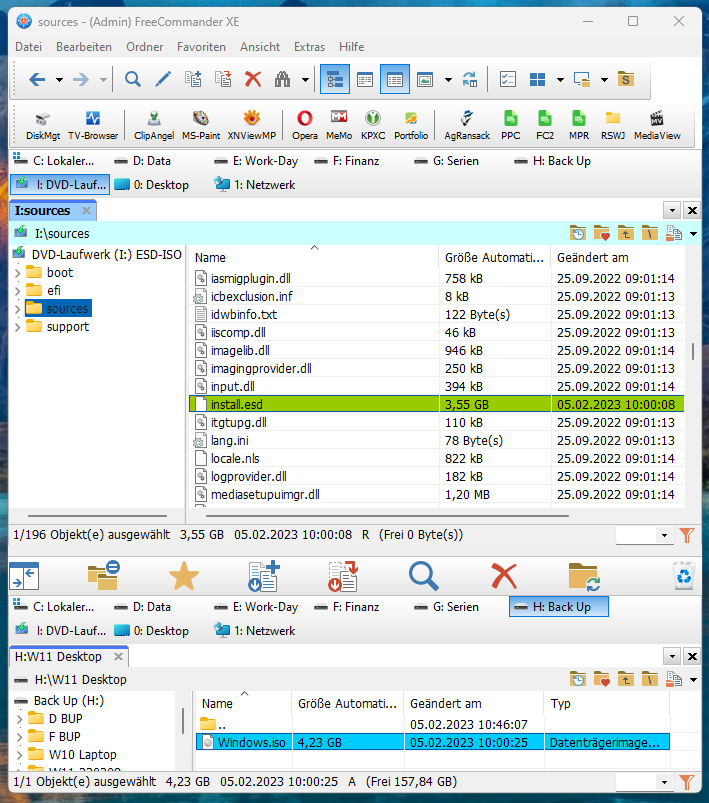

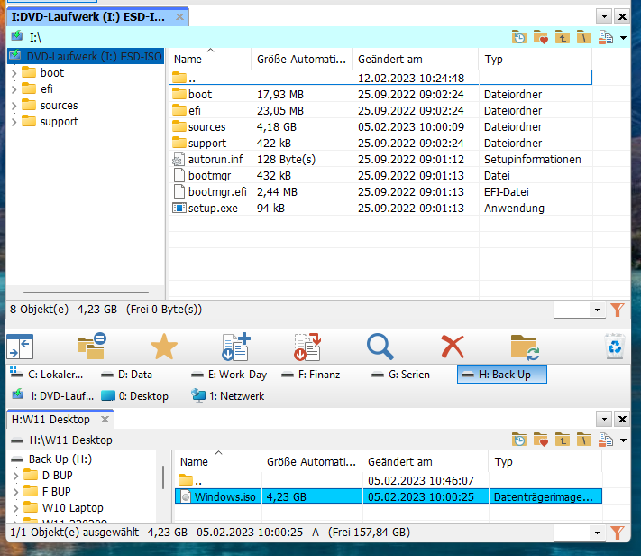

Die mit dem MediaCreationTool gedownloadete Windows.iso, im Bild unten, ist gepackt.

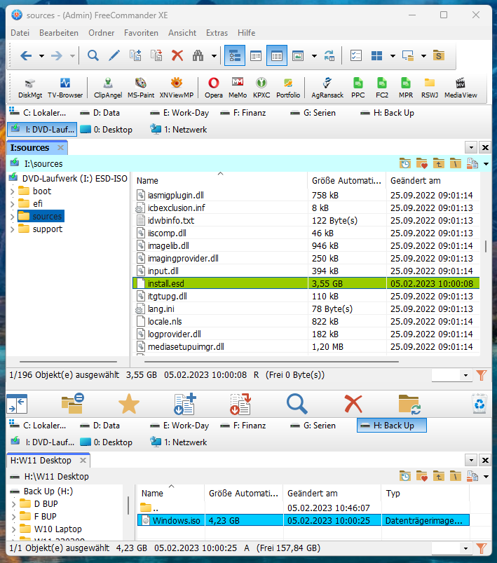

Wenn man sie bereitstellt, sieht sie wie in Bild 2 Sources aus, und enthält eine install.esd, wie in Bild 3 install.esd
Aber die Windows.iso wäre einfach auf einen Ventoy Stick zu verschieben, ohne sie zu entpacken, und einen Ventoy Stick kann man auch unter Linux erstellen.

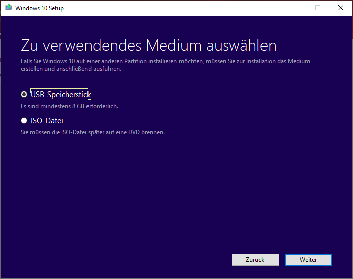

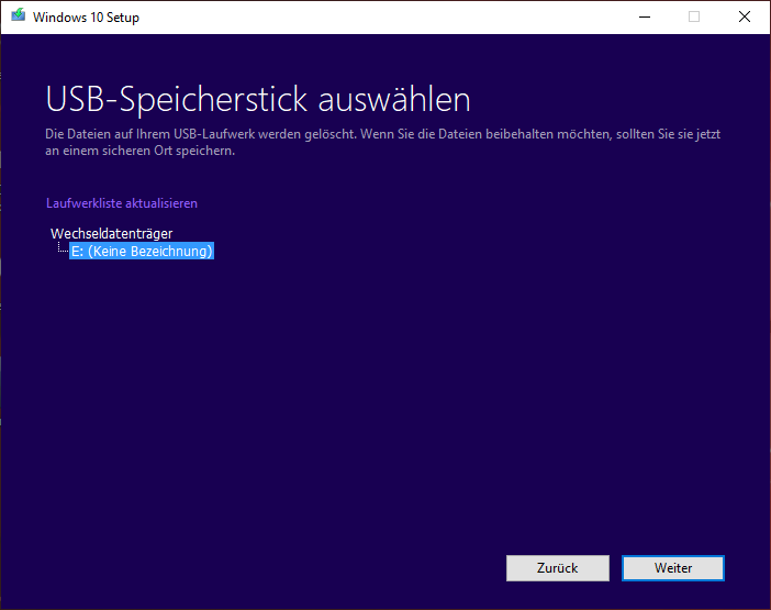

Das MCT kann auch USB-Sticks verwenden, die größer sind wie 32 GB. Wenn das Board überhaupt irgendwas kann an USB 2.0 /3.0
Egal ob Windows 10 oder 11

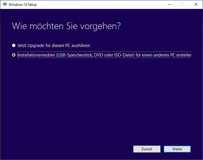

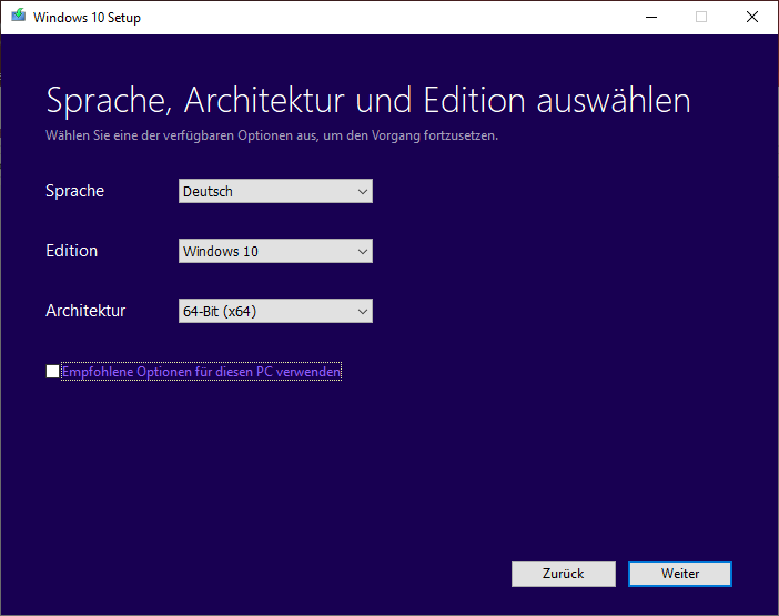

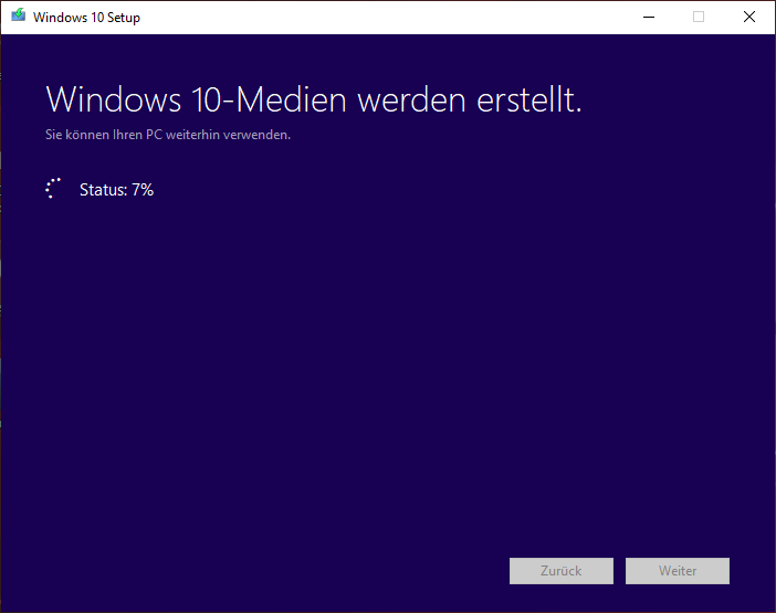

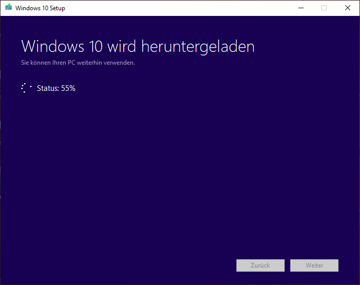

https://www.microsoft.com/de-de/software-download/windows11
Stick einstecken, Jetzt hernterladen!
Klick, klick weiter!
Media Tool 1.PNGMedia Tool 2.PNGMedia Tool 3.PNGMedia Tool 4.PNGMedia Tool 5.PNGMedia Tool 6.PNGMedia Tool 7.PNG
Und wenn der Stick neu ist, die BIOS Einstellungen passen, dann bootet der Stick auch.
