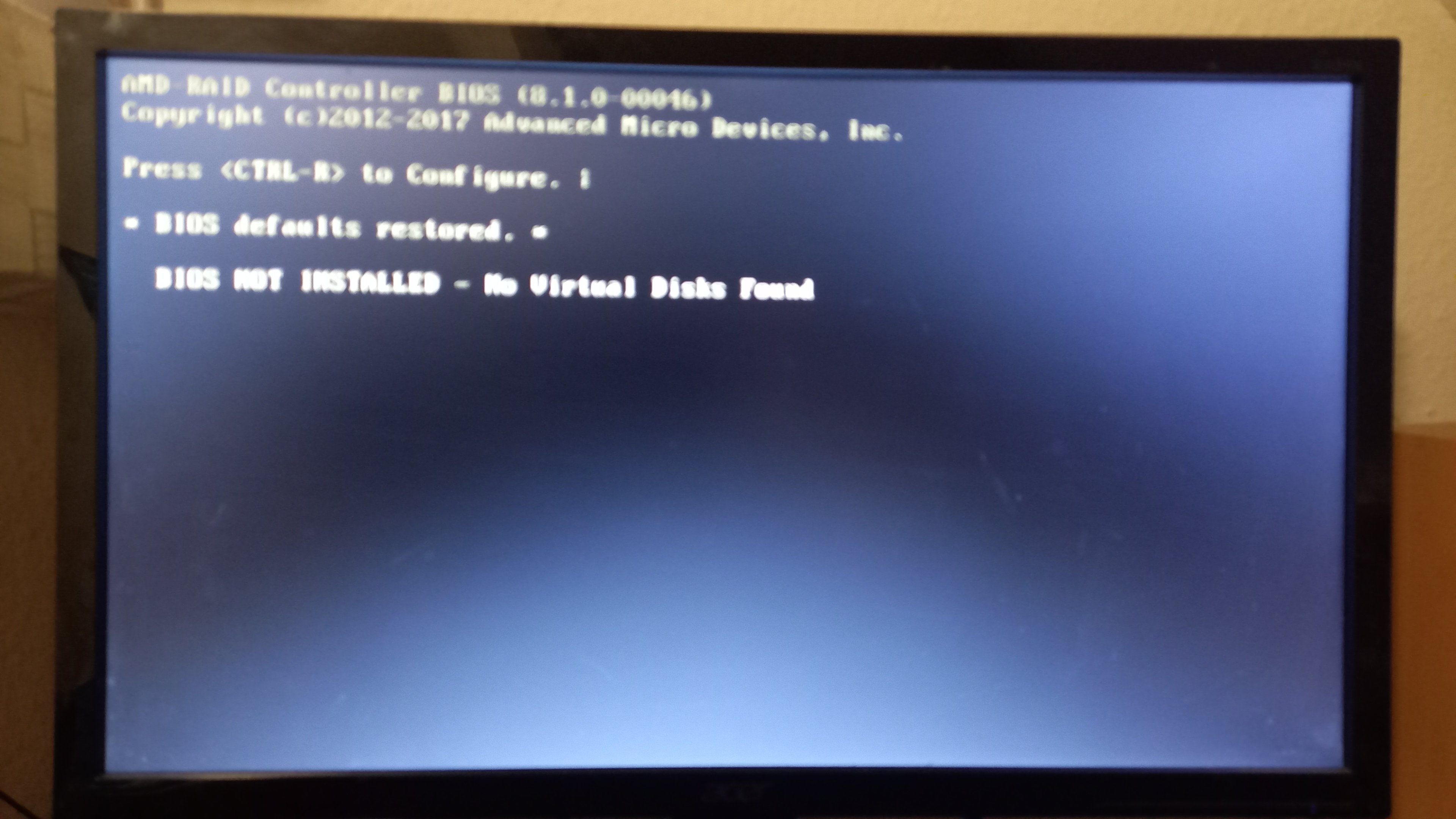

Wenn RAID aktiv ist kommt die vom TE besagte Fehlermeldung

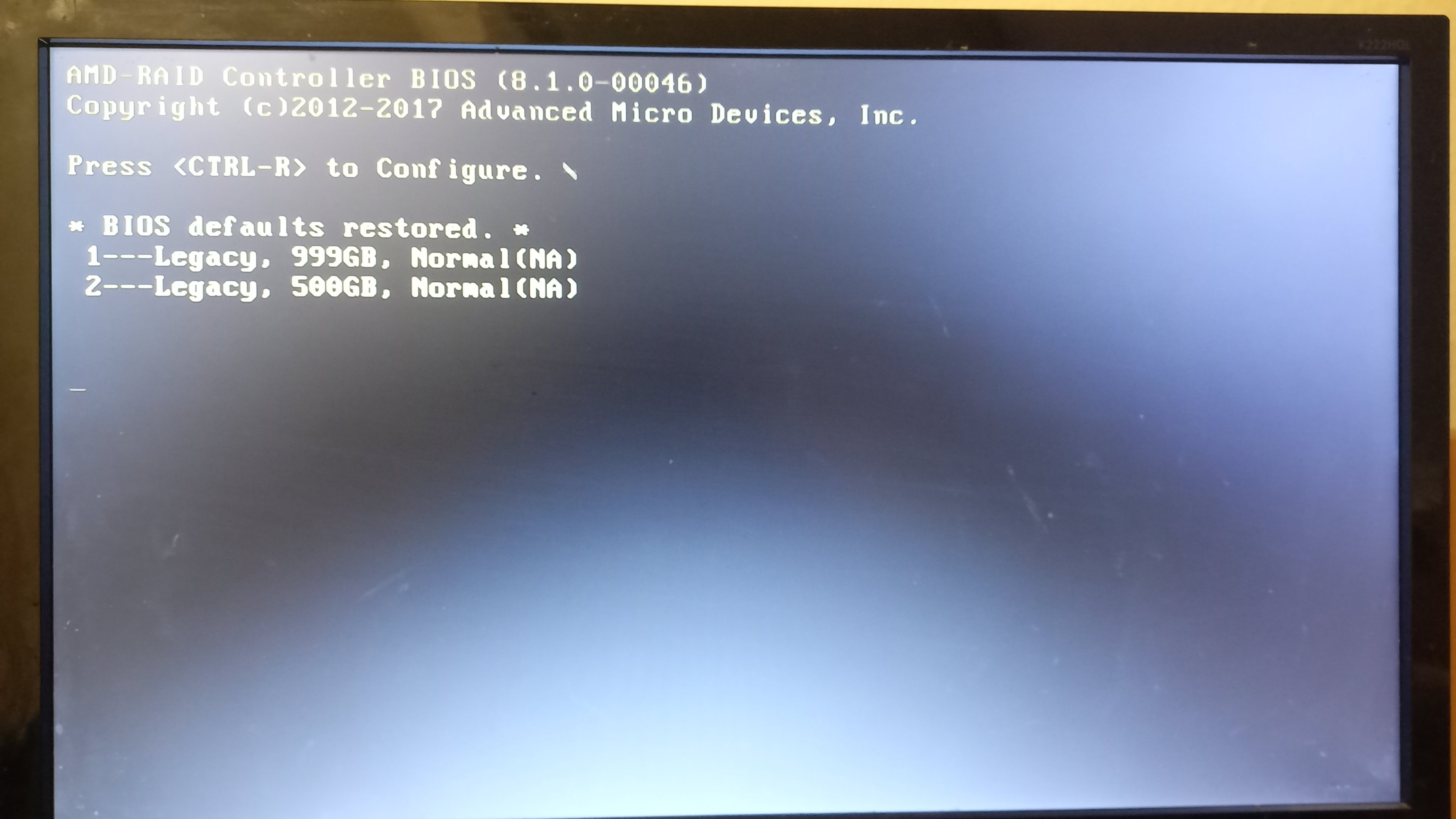

Aber so wie die Sachen jetzt sind geht er nur in den raid kontroller und danach in den blackscreen aber der Monitor ist noch an

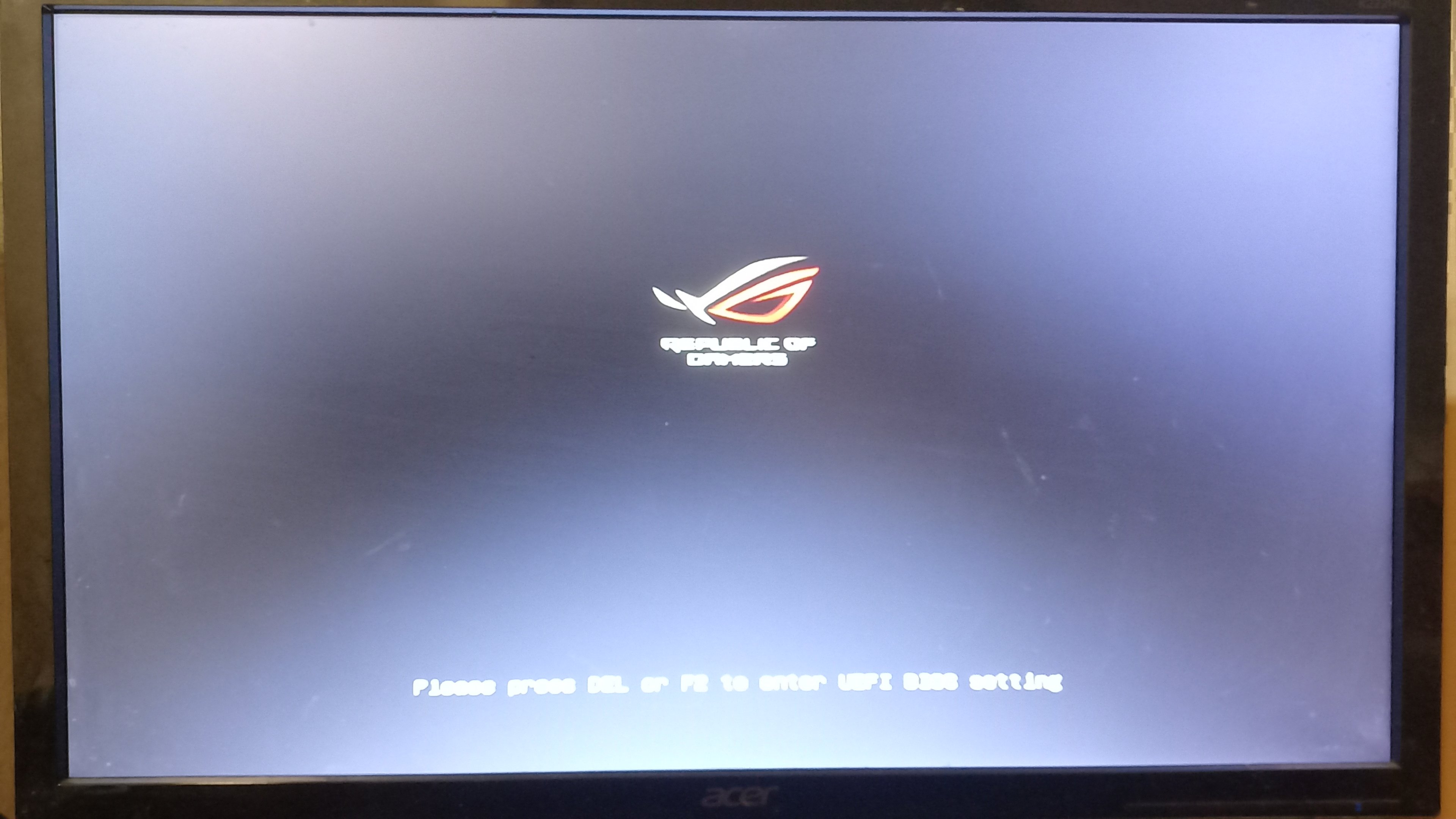

Das alte Board war ein msi x58 pro-e mit nem Intel i7 920 ohne raid mit dem jetzigen Asus rog b450 f mit raid AAABER ohne raid Platten passiert der blackscreen
In dieses bios könnte ich noch aber nach der Auswahl ob ich das aufmachen möchte kommt der blackscreen ohne alles

Ja das habe ich gemacht ich habe die entf Taste gehalten während ich danach den Power Knopf gedrückt habe ich habe die entf Taste sofort gespammt nachdem ich den Knopf gedrückt habe aber er möchte nicht

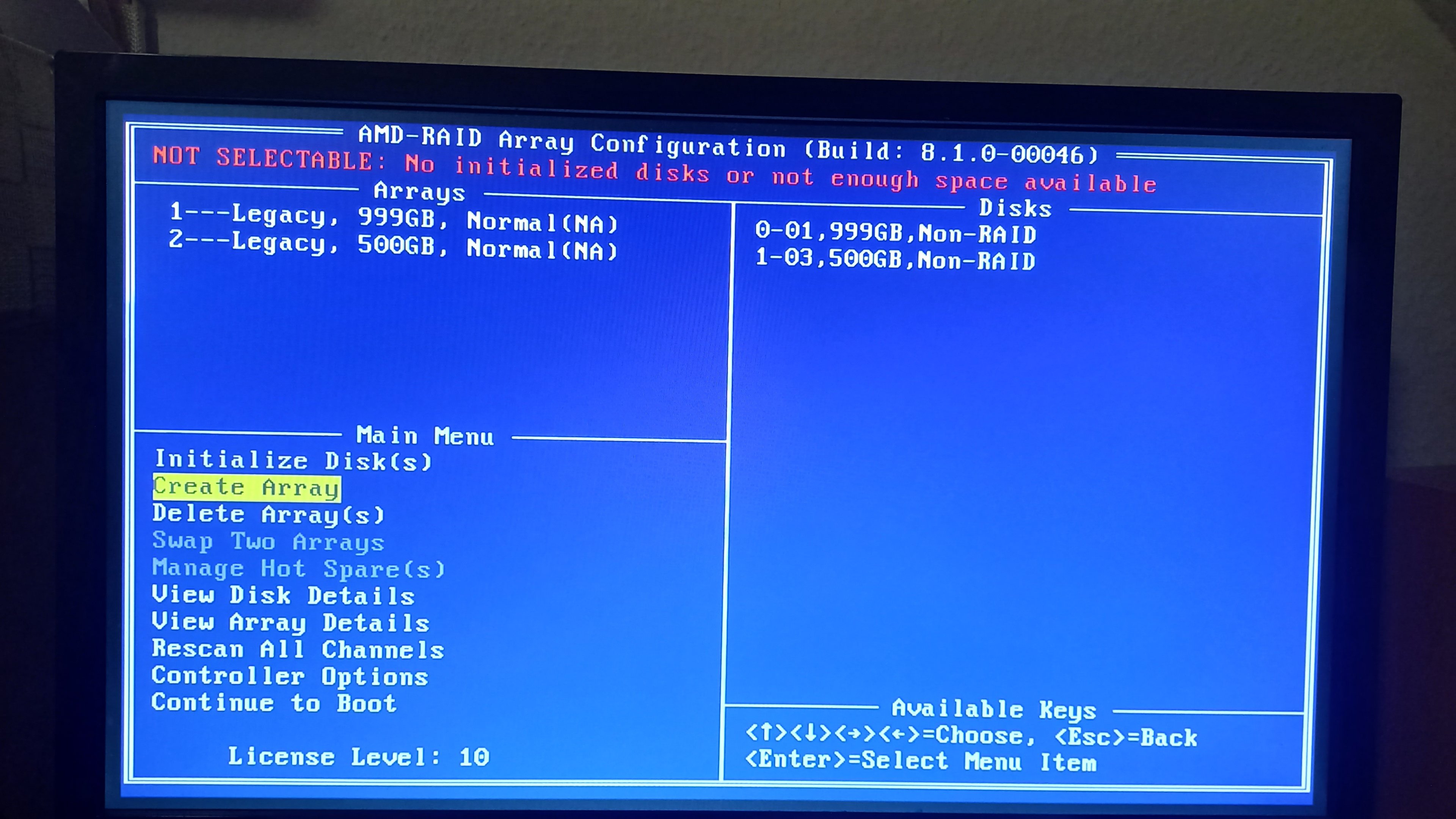

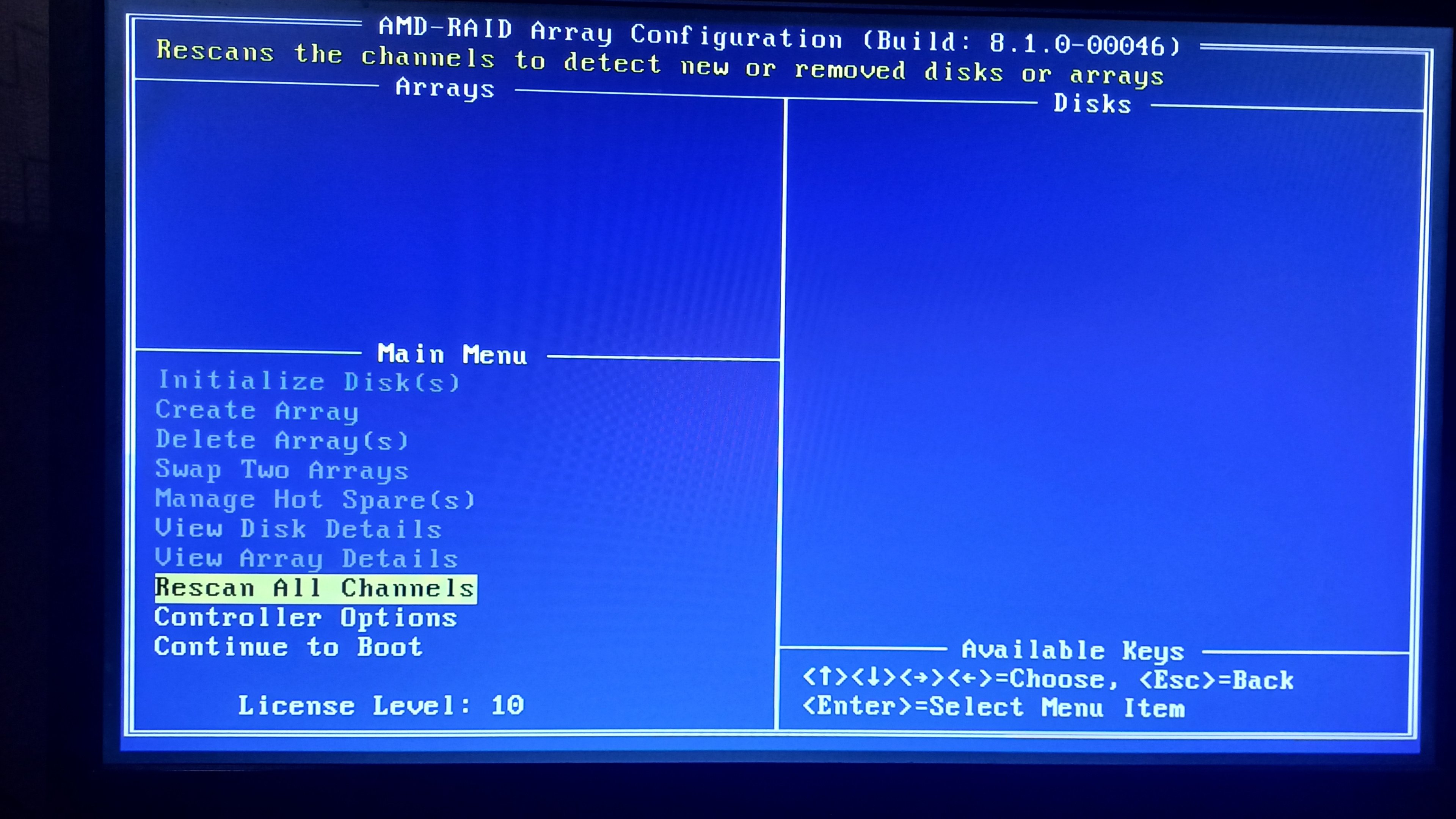

Ja er fährt hoch es ist auch alles "normal" bloß es kommt der post screen, ich drücke wie wild auf den Tasten herum, er erkennt aber die Tastatur erst wenn er im raid Controller ist wo er mir anzeigt welche Festplatten ich drinne habe aber da auf den Festplatten noch alter Kram ist macht er erstmal garnichts und geht in den blackscreen abgesehen davon das die Festplatten überhaupt keine raid Platten sind

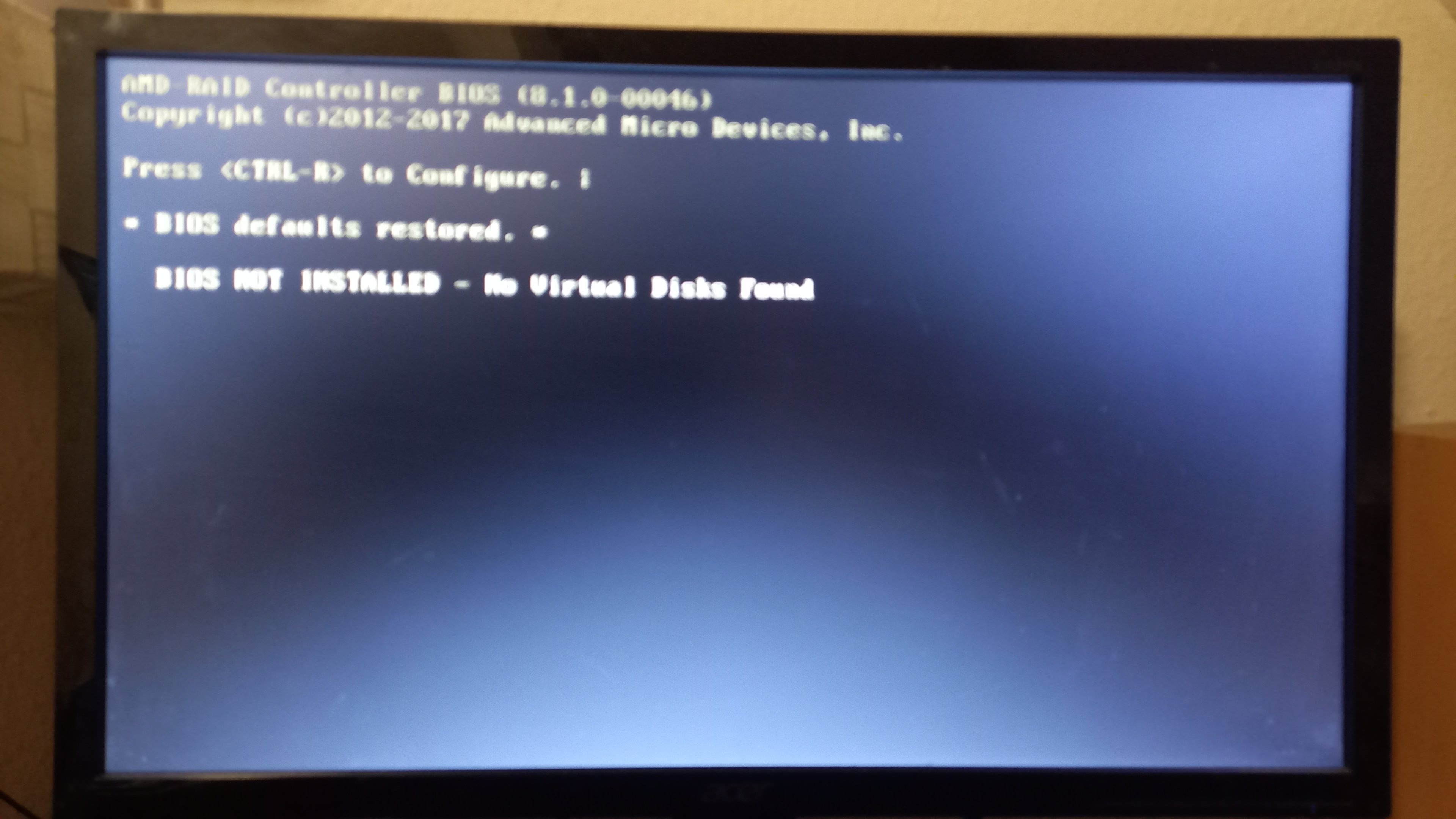

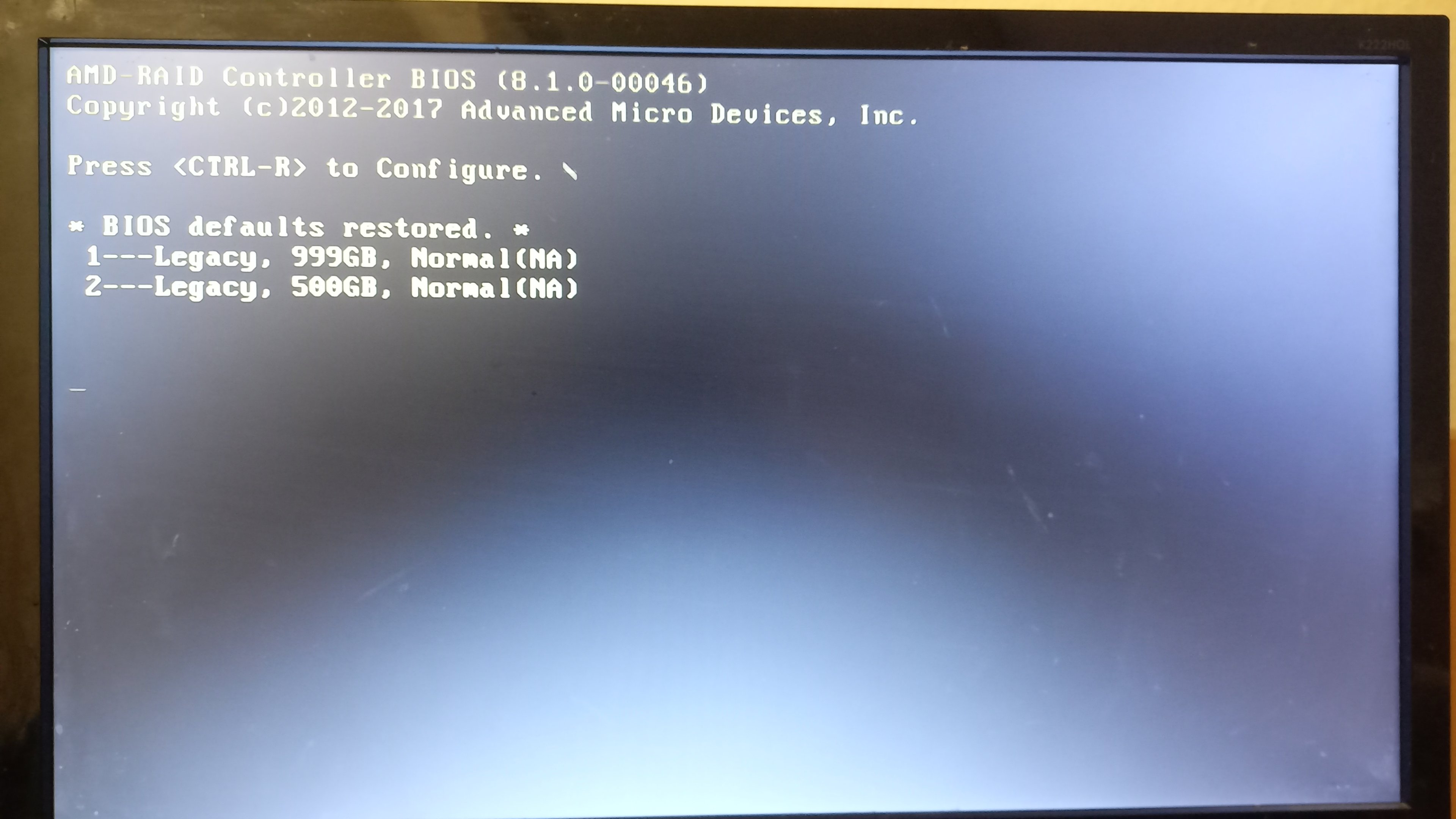

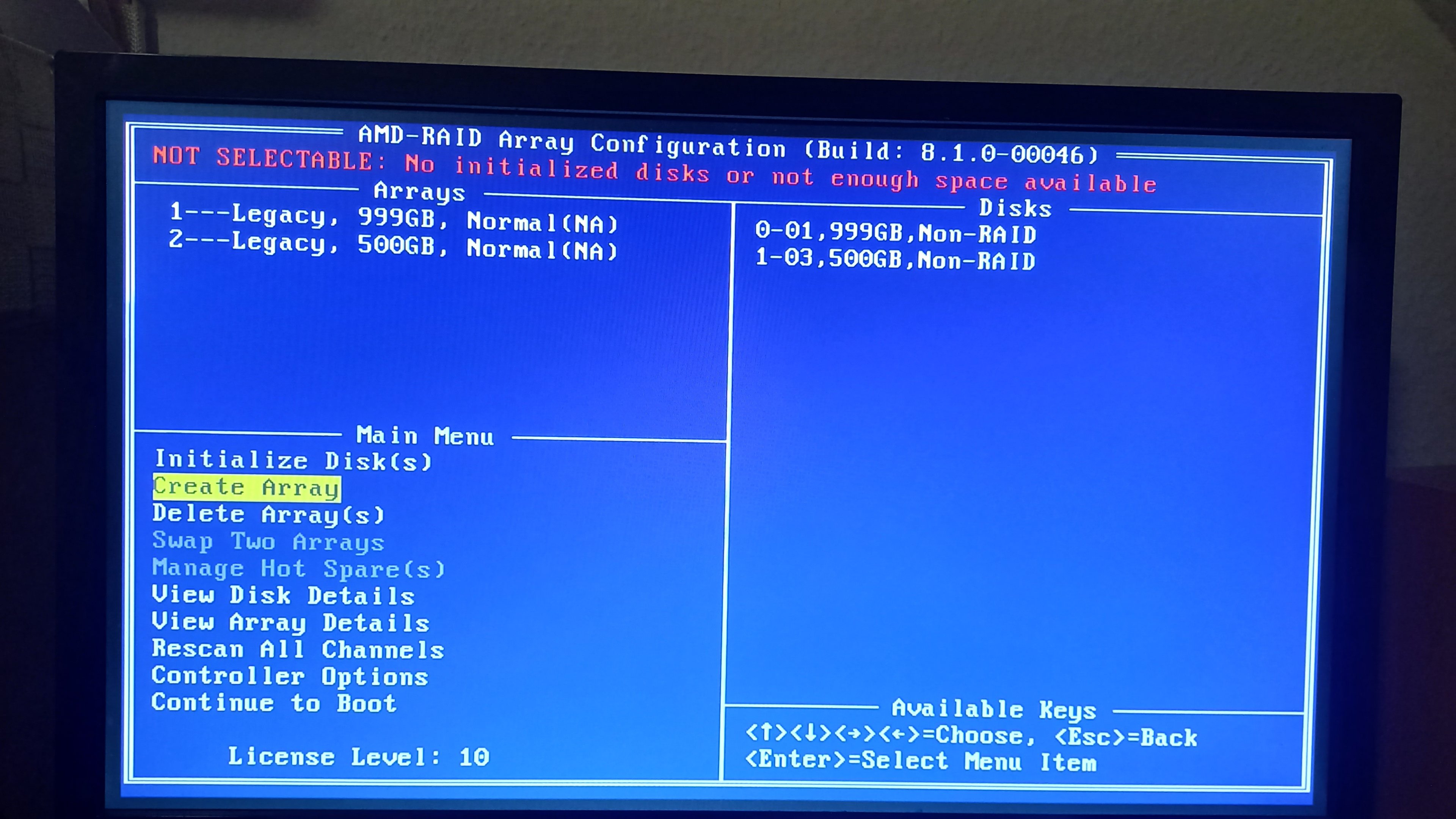

Das sind die beiden Screens die ich sehe bevor ich einen leuchtenden blackscreen bekomme jeweils mit Platten und ohne platten vlt hilft das nochmal

So Jungs/Mädels ich hab den Fehler gefunden da ich parallel in 2 Foren jetzt gefragt habe, ich wurde gefragt ob ich mein Monitor über displayport angeschlossen habe da es ein bekannter fehler von der 1050ti sei das er darüber das uefi nicht ausgeben kann , mit einem update sollte das behoben sein solange bis ich jetzt win 10 installiert habe bleibt normales hdmi erstmal dranne, ich danke allen die mir hier versucht haben zu helfen und ich entschuldige mich wenn ich mich nich richtig ausdrücken konnte. Ich wünsche euch allen noch einen schönen Abend
