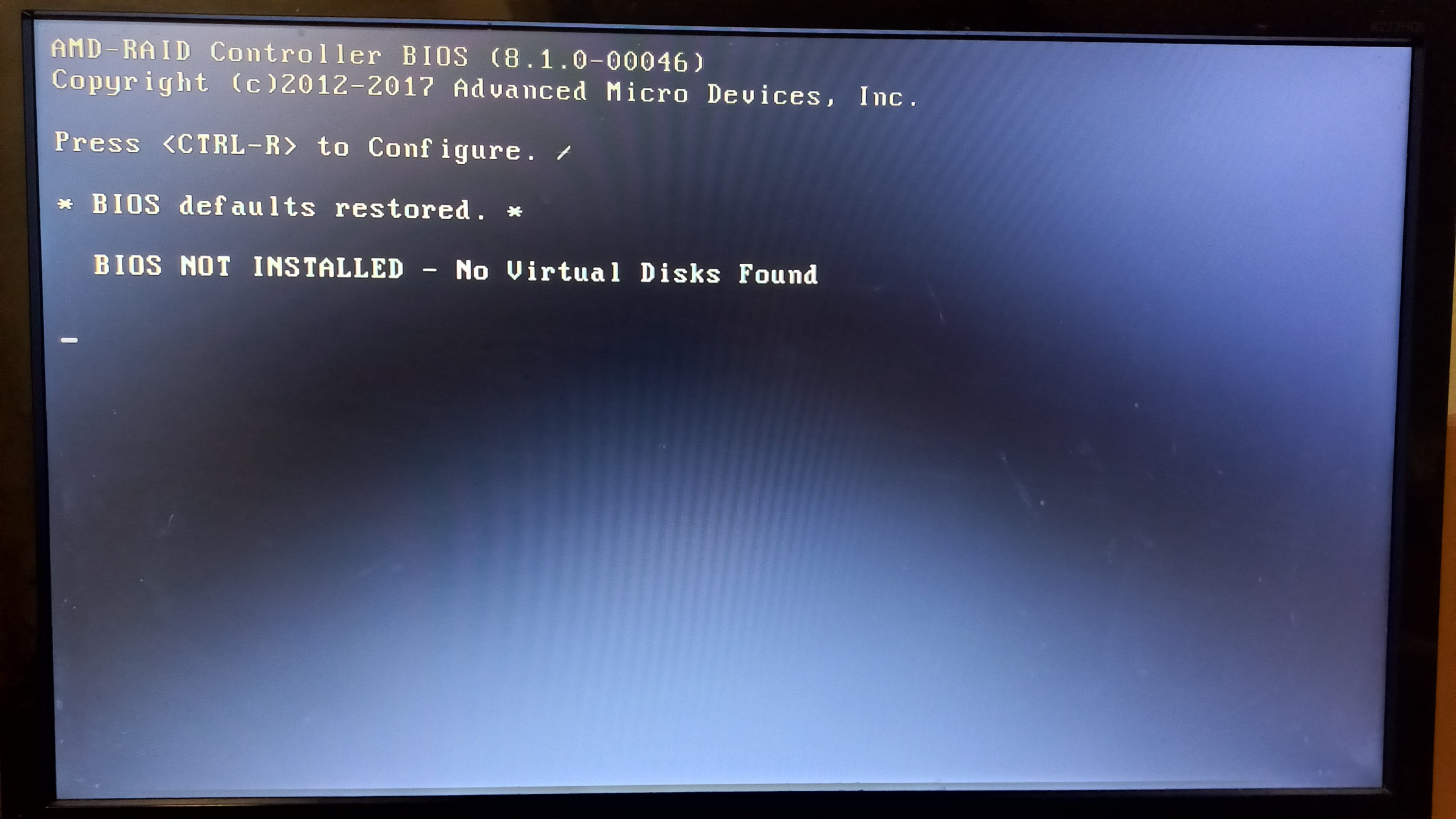

Nun ich habe das Problem das ich nicht mehr ins normale bios booten kann nachdem ich im bios versehentlich den Festplatten Typ auf raid umgestellt habe, als ich im bios rumgeblättert habe und im Augenwinkel gesehen habe hat er anscheinend Standart mäßig fastboot drinne was soviel für mich heißt das er Tastaturen zu spät erkennt vlt hat es ja auch damit was zu tun, ich kann höchsten in das bios vom raid Controller aber dort sagt er mir IMMER ich habe non raid Platten drinnen und könnte nichtmal da irgendwie weiter machen so scheint es mir, nach dem raidcontroller (heißt ich bestätige das er booten soll) kommt ein endlos langer "blackscreen" aber der Monitor ist noch an und erkennt auch ein Signal nur halt schwarz
Etliche male den cmos resettet, ps/2 tastatur gekauft, mehrere gleich grose festplatten angeschlossen, pc mehrere zig male neugestartet in der hoffnung mit neuen tasten die ich auf google gefunden habe mehr zu erreichen, mainboard ohne Batterie 3 Stunden ausgebaut liegen lassen, stromausfall simuliert eigentlich alles was ich in 2 tagen in Erfahrung bringen konnte

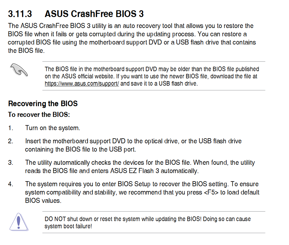

Wenig Hoffnung, abr das würde ich grundsätzlich auch mal probieren:
Quelle: https://dlcdnets.asus.com/pub/ASUS/...MING_UM_WEB.pdf?model=ROG STRIX B450-F GAMING

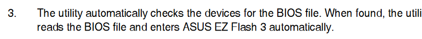

tollertyp schrieb:
Habe ich grade nochmal nachgeschaut und soweit ich es verstanden habe muss ich dafür ins bios können oder die f5 Taste drücken dies geht aber höchstens wenn er aus dem Post screen raus ist da der PC erst danach die Tastatur erkennt
Dann hast du es falsch verstanden.
Die Frage ist nur, ob CrashFree BIOS "eingreift". Deshalb wenig Hoffnung.
Schon ohne SSD getestet? Dann bleibt das System normalerweise im BIOS stehen.
Reaktionen: AB´solut SiD

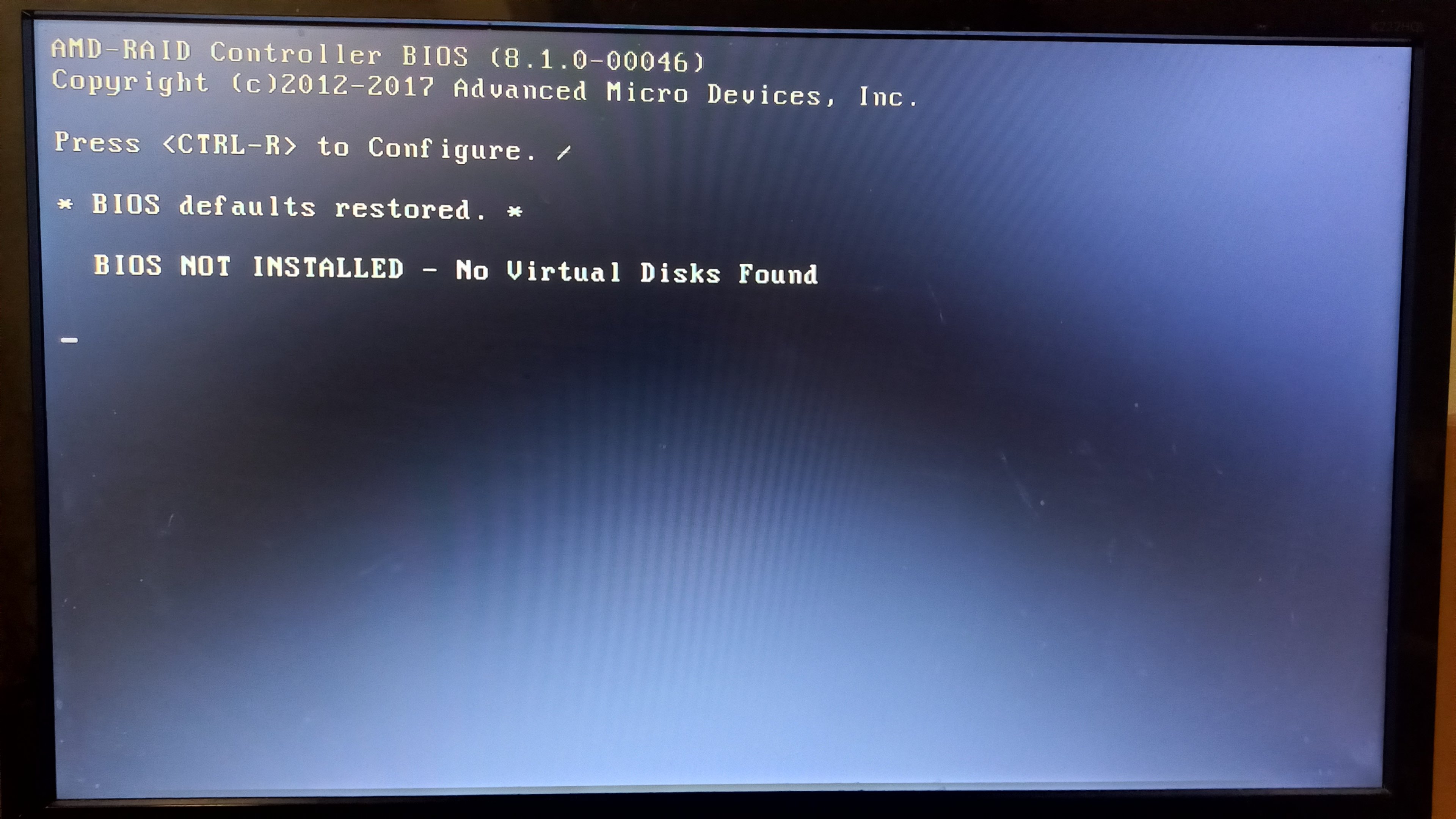

Da haut er mir im raid Controller raus das er das "default bios" lädt und "bios not installed no virtuall disk installed"
Bei sowas helfen manchmal auch Fotos der Fehlermeldungen, um sich - im wahrsten Sinne des Wortes - besser ein Bild davon machen zu können.
Ja ich bin grade dabei 😂
Das ist nun das Bild ohne festplatten dran nach dem wird das Bild schwarz solange bis ich den PC aus mache

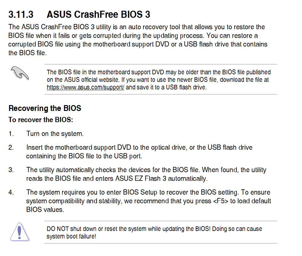

Nochmal kurz da zurück, wann, wie muss ich dass denn machen? Wenn ich den blackscreen habe oder im raid bios?

Die Anleitung sagt doch relativ klar, was zu tun ist. Du beginnst mit dem ausgeschalteten PC. Dann USB-Stick mit dem richtig benannten BIOS rein. Ob es ein spezieller Port sein muss - keine Ahnung.
Und dann PC anmachen und beten
Aber ich habe leider wie gesagt wenig Hoffnung, ich würde annehmen das funktionierende BIOS führt dazu, dass Crashfree BIOS nicht greift.
