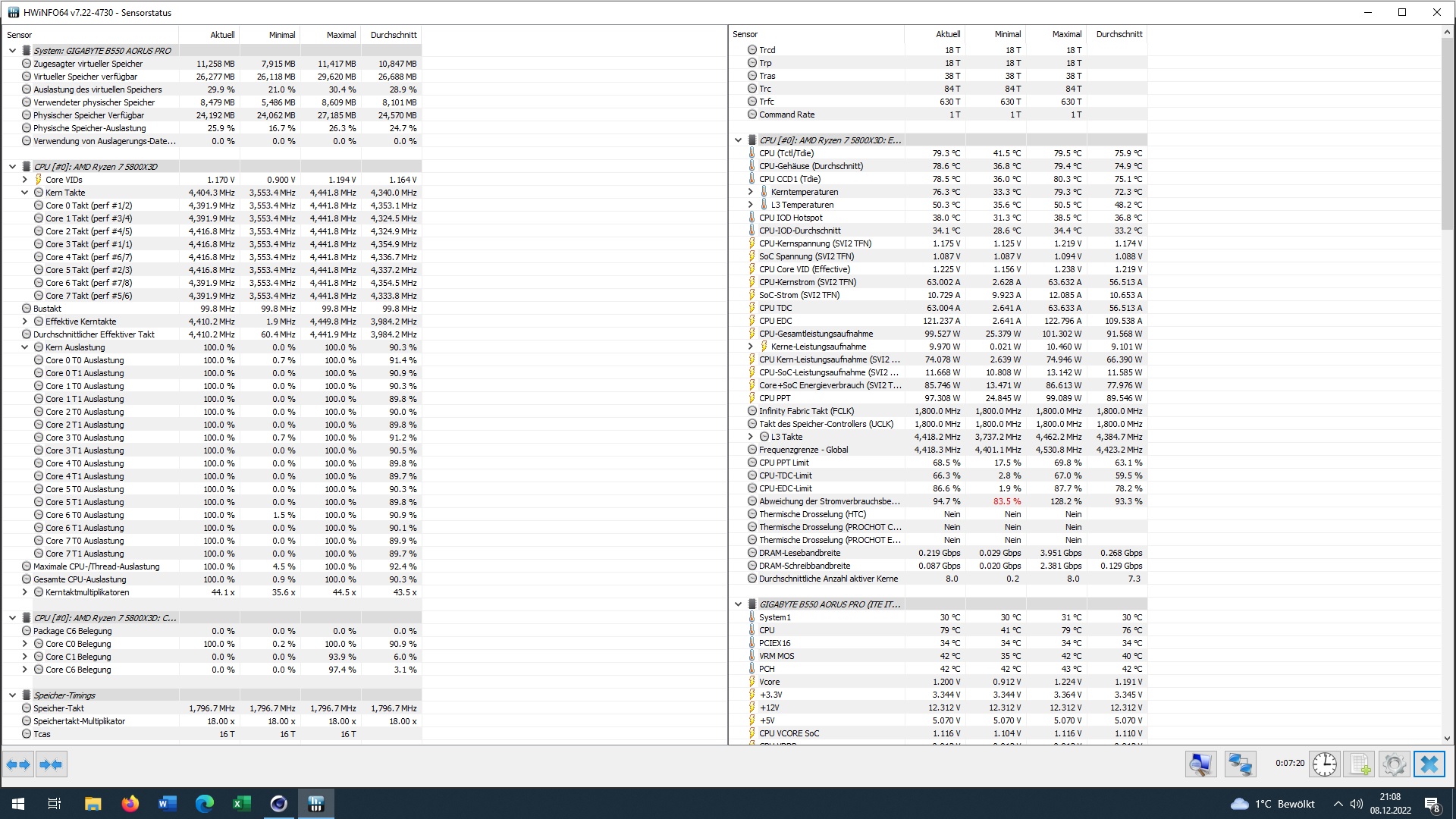

Hast du da einen Beleg für? Bei meinem X3D wird im HWmonitor erst ab >85°C thermal throttling angezeigt.
Der L3-Cache und die Kerne takten bei mir ab 76° runter, genau 76° kann ich keinen Screenshot machen, die Temperatur geht zu schnell hoch.
Die Temperatur-Werte werden mit der Zeit seit April auch schlechter, entweder hängt es an der jetzt laufenden Heizung oder die Noctua NT-H2 schwächelt.
Mit aktivem PBO2-Tuner sieht es dann besser aus:
