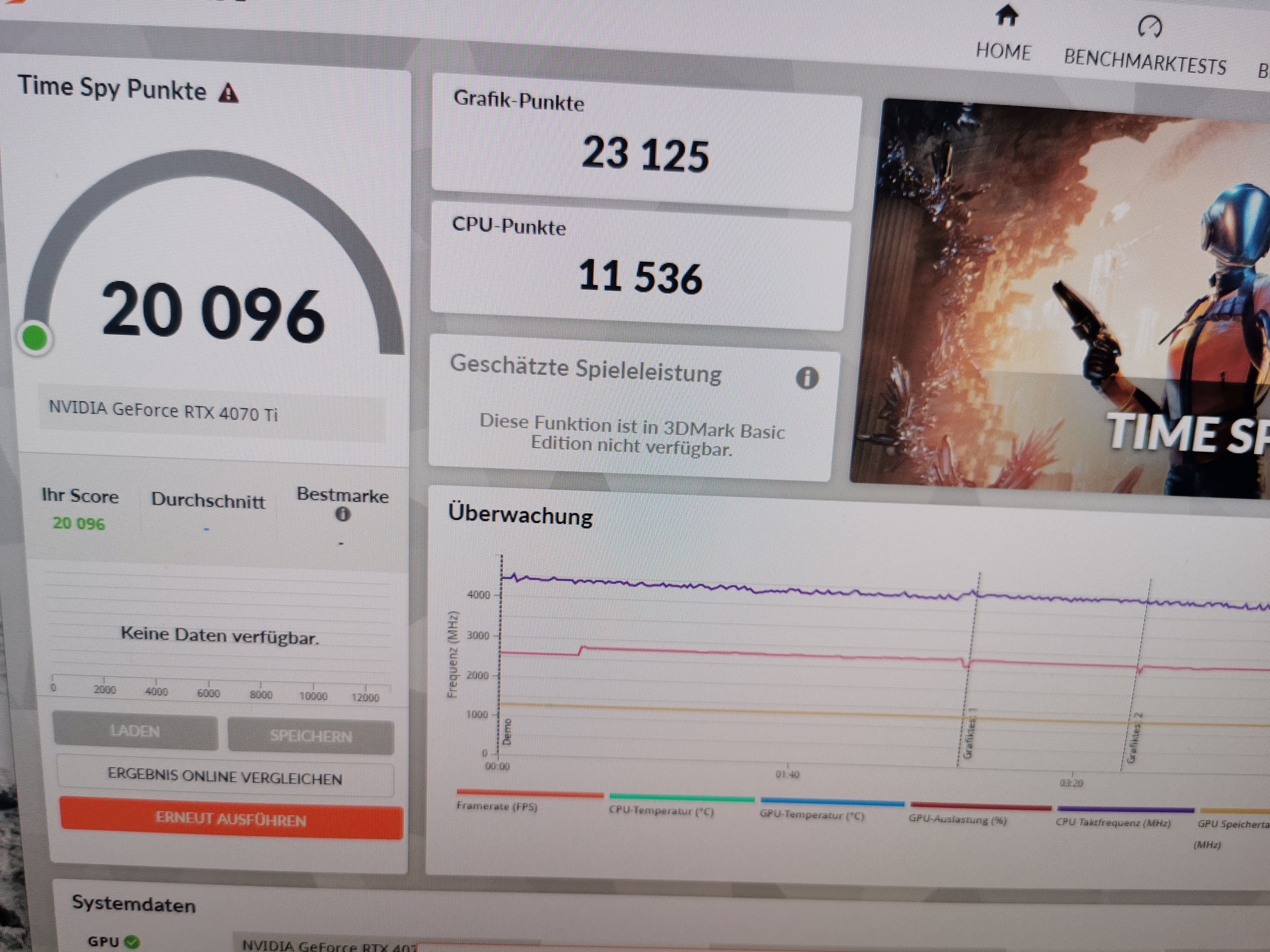

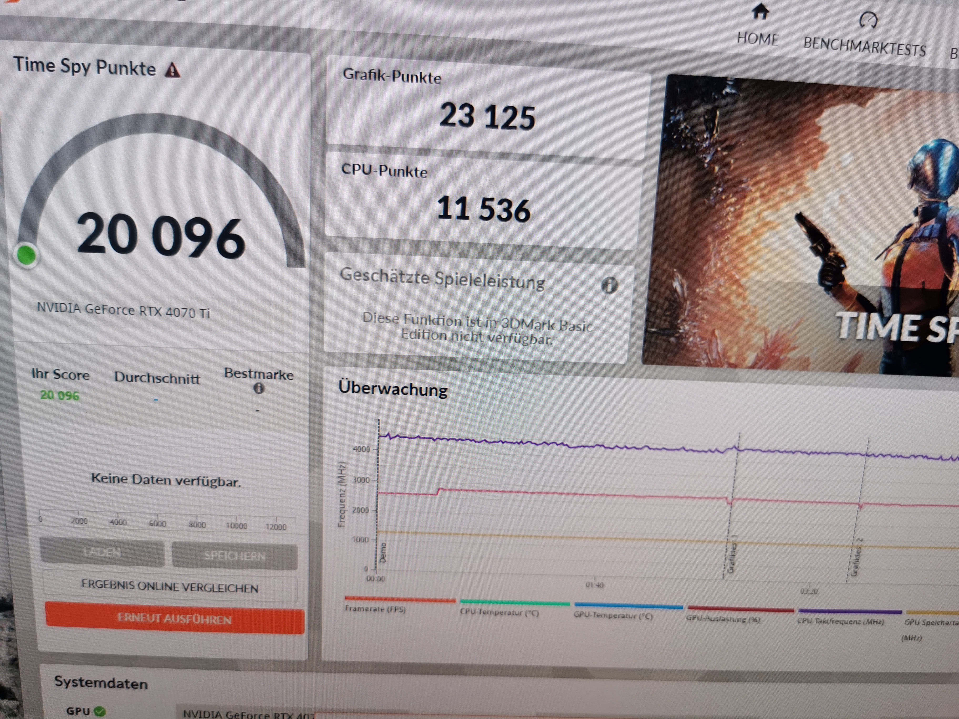

Ich lasse mal den time spy durchlaufen. Poste das Ergebnis dann hier.

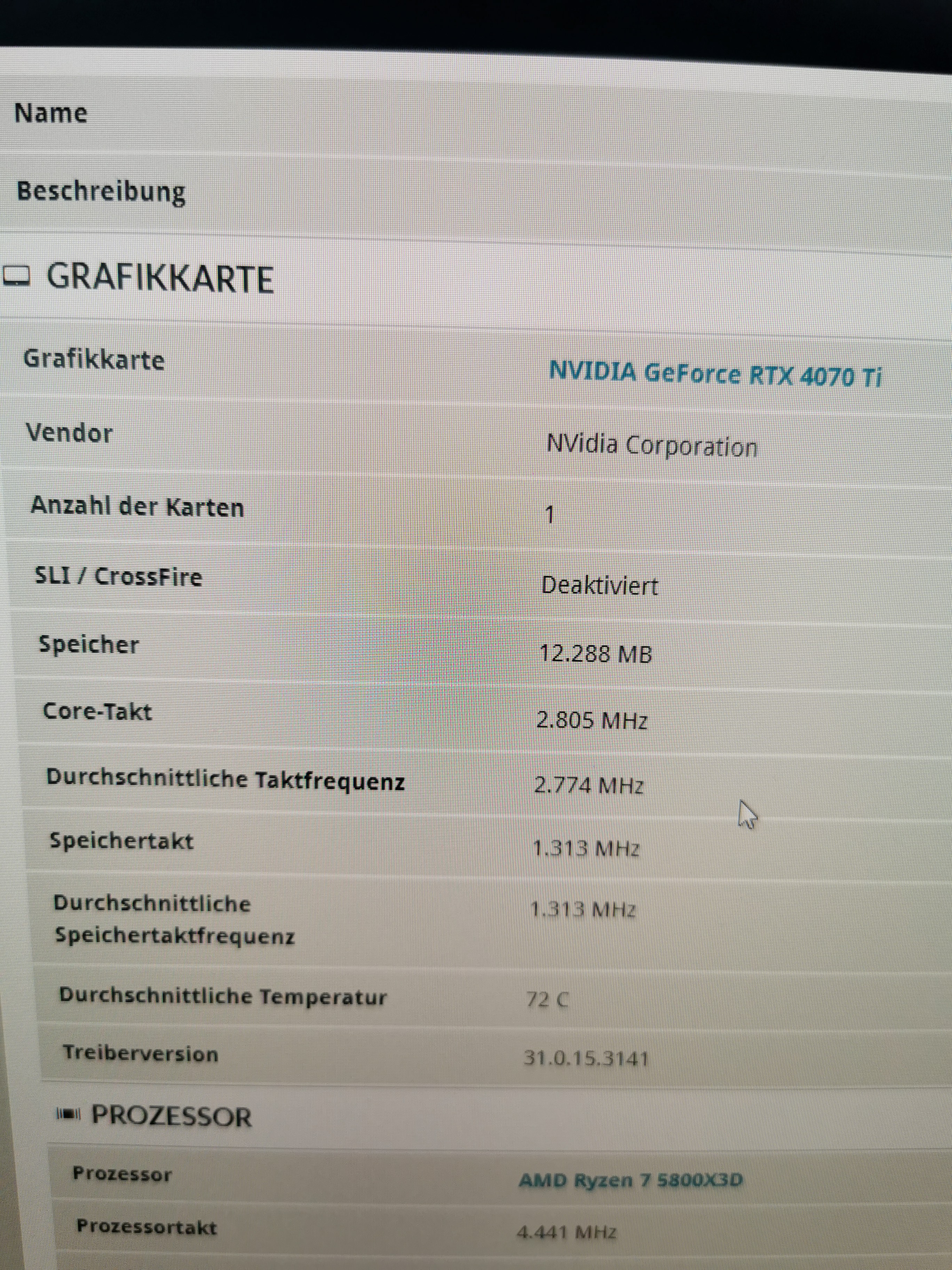

Hier mal das Ergebnis aus dem timespy.
Wieso taktet die eigentlich so hoch? Die Grafikkarten Taktrate sieht nicht richtig aus.

Timespy sieht für 4070 Ti und 5800x3d gut aus…
Dein Rechner liefert genau das, was man erwarten könnten. Einstellungssache…
