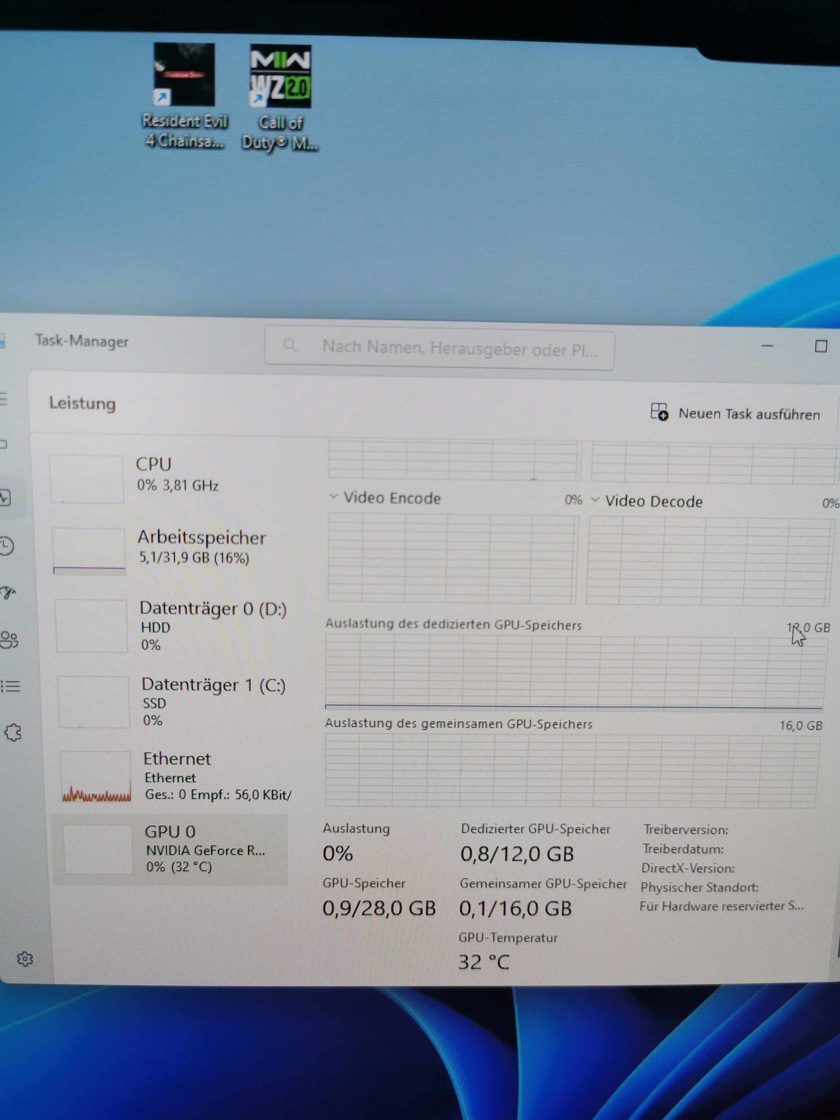

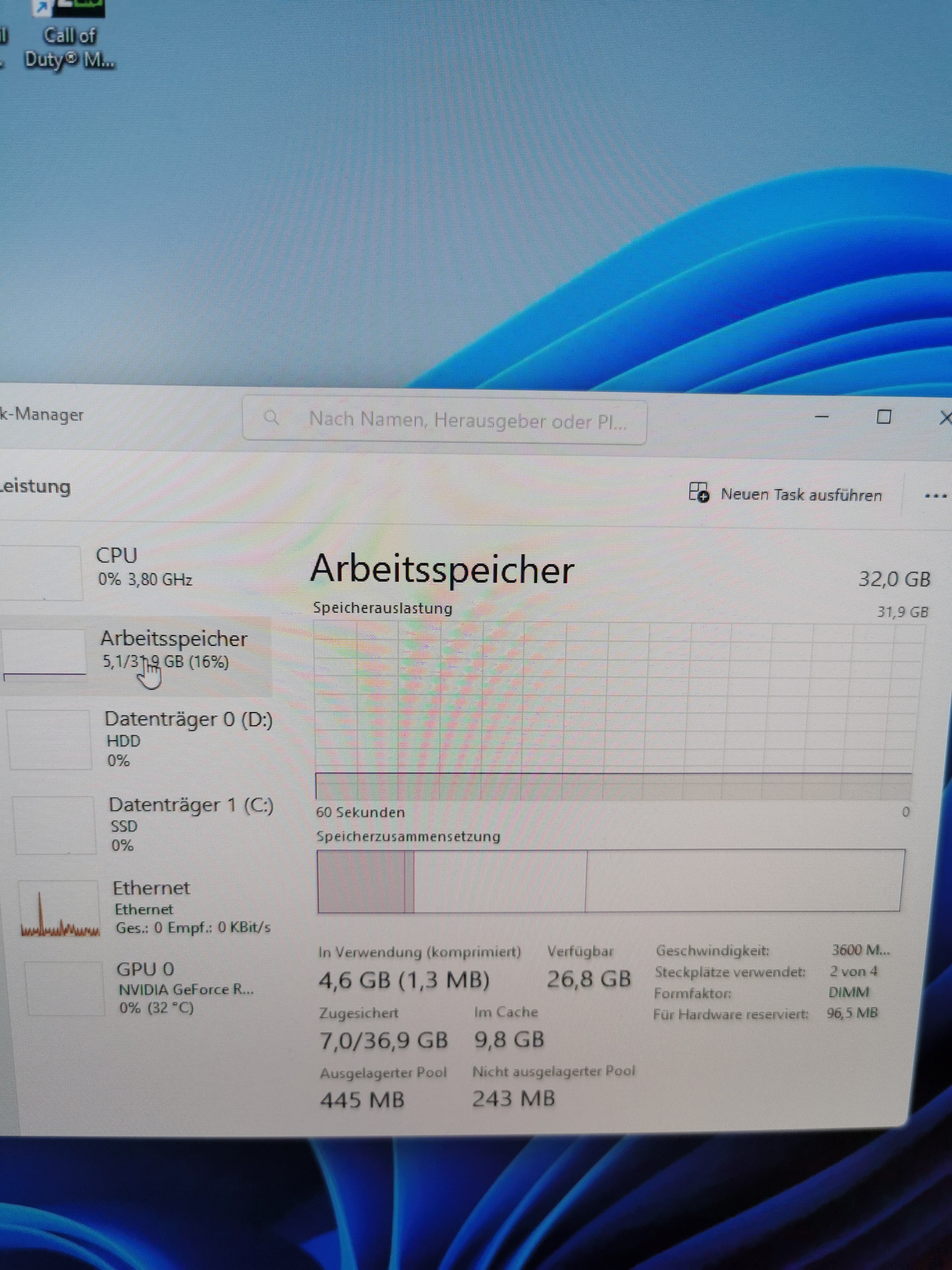

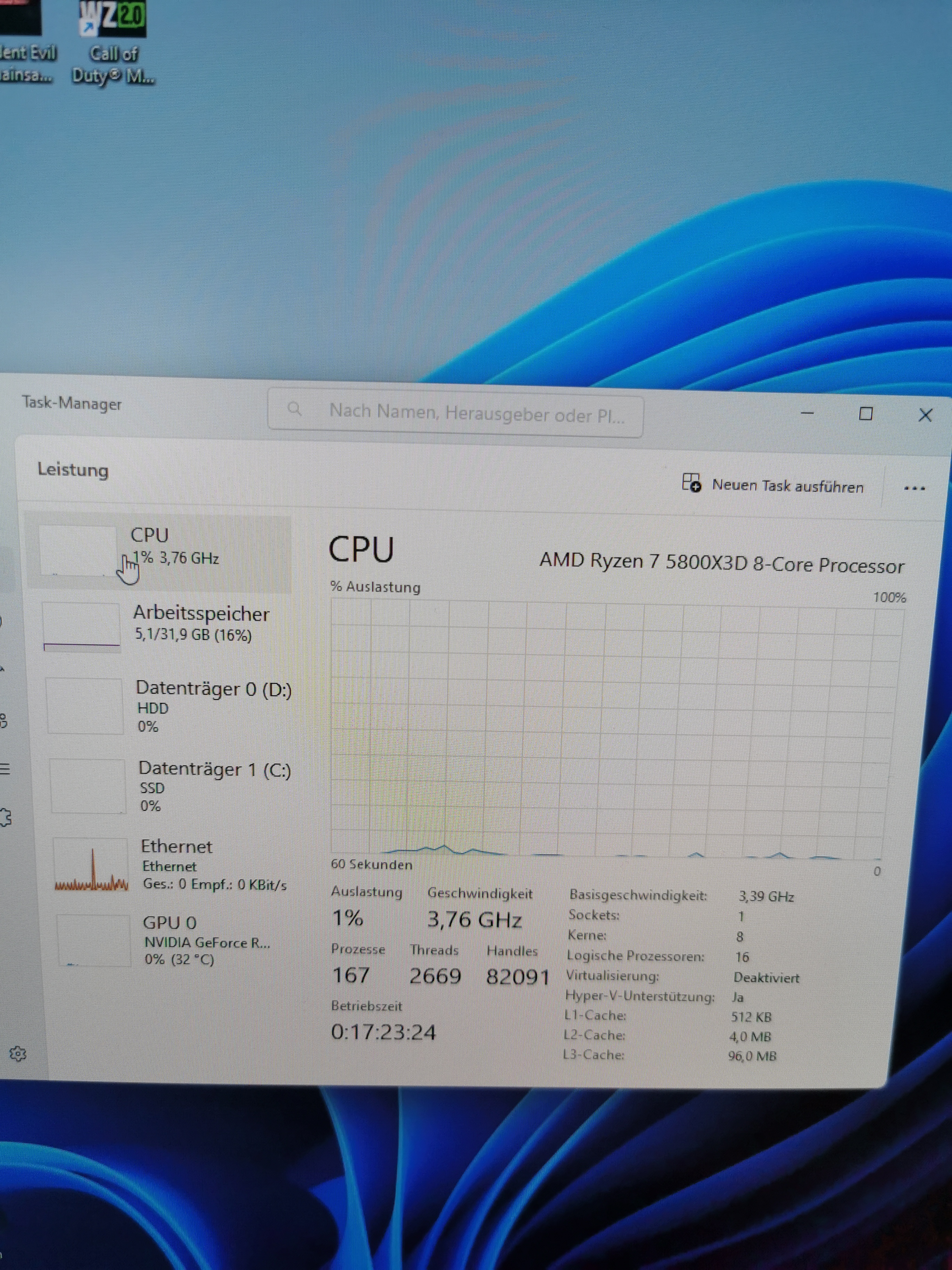

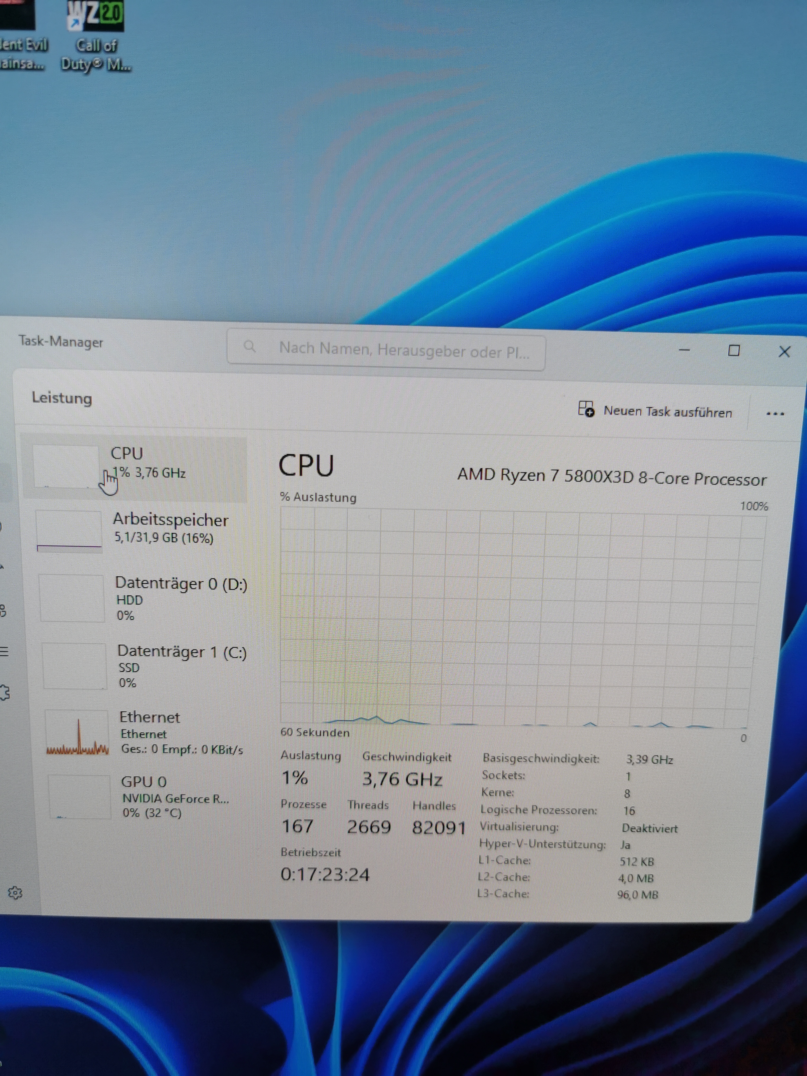

Und Poste mal ein Bild vom Windows Taskmanager, GPU und CPU und RAM.
Aber wenn du sicher bist das es mit dem 5800x3d angefangen hat dann lass doch schnell in deinem Computerladen eine andere CPU testen. Liest man öfters das nach einem CPU-Tausch alle seltsamen Probleme verschwunden sind.
Nein kein zusatzkram installiert. Ist alles sauber. Im Anhang packe ich die Bilder

Sieht alles normal aus.

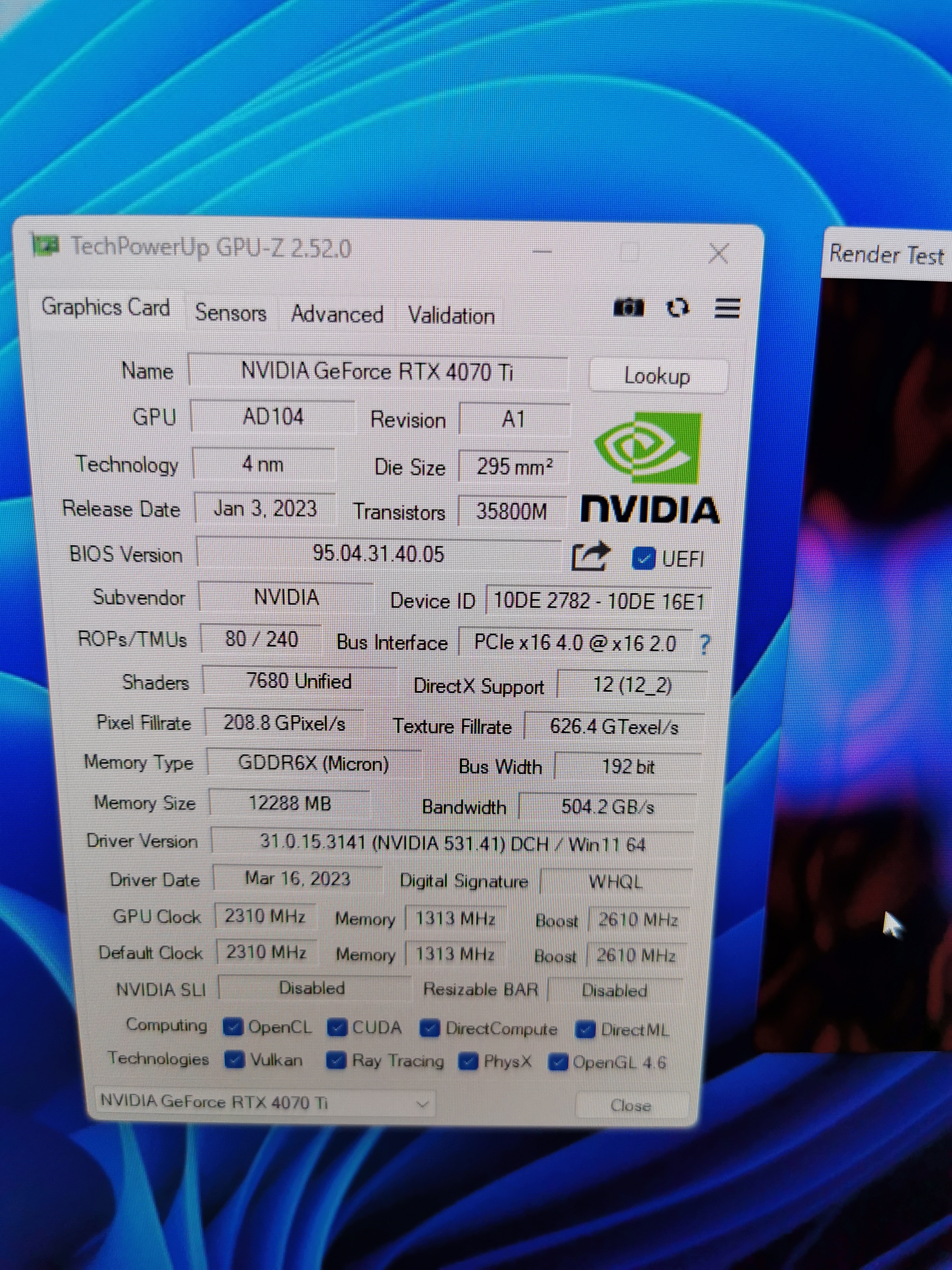

Teste doch mal den PciE speed. Das ? bei GPU-Z Bus Interface drücken. Steht dann links unten im Test.

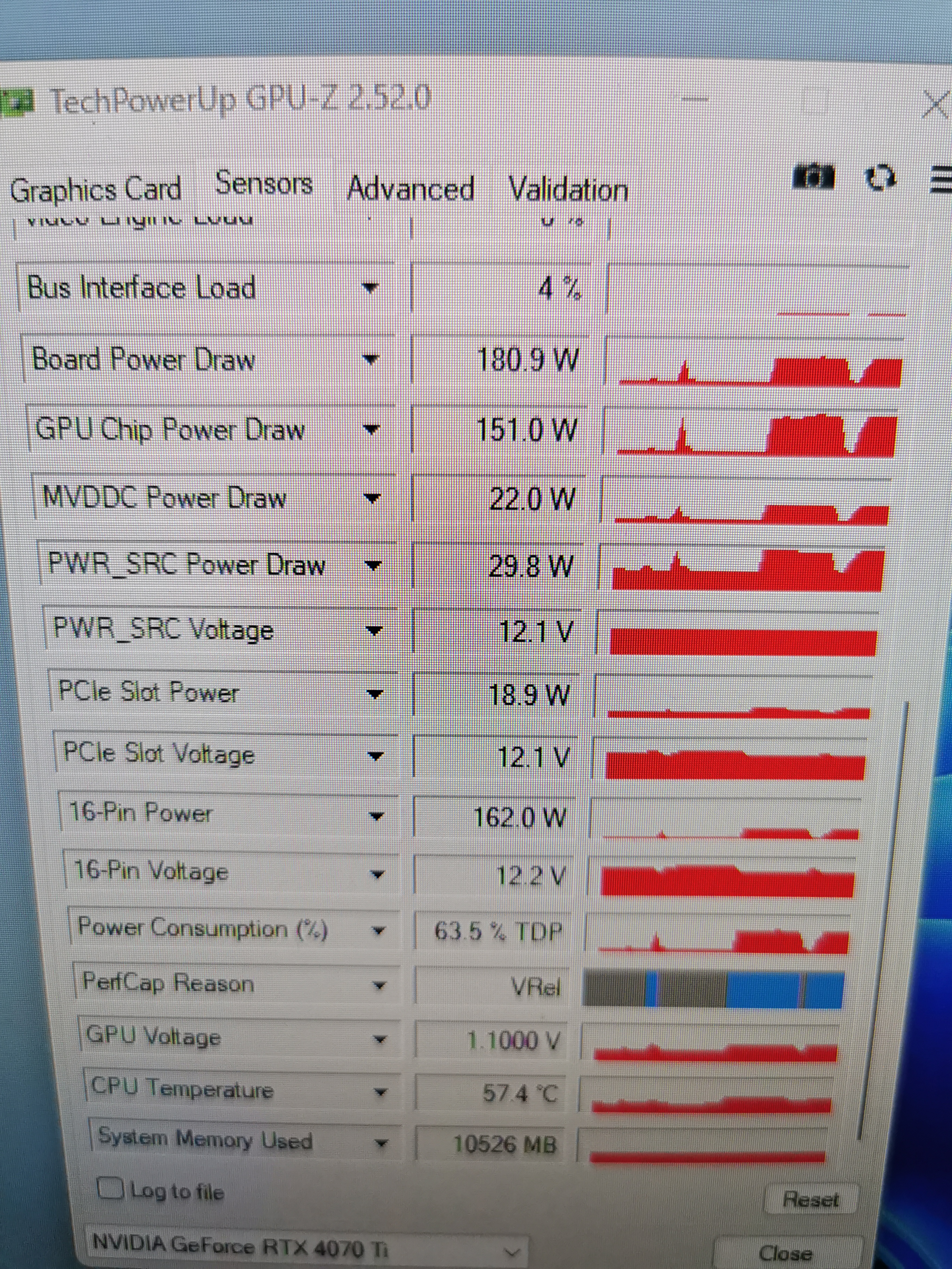

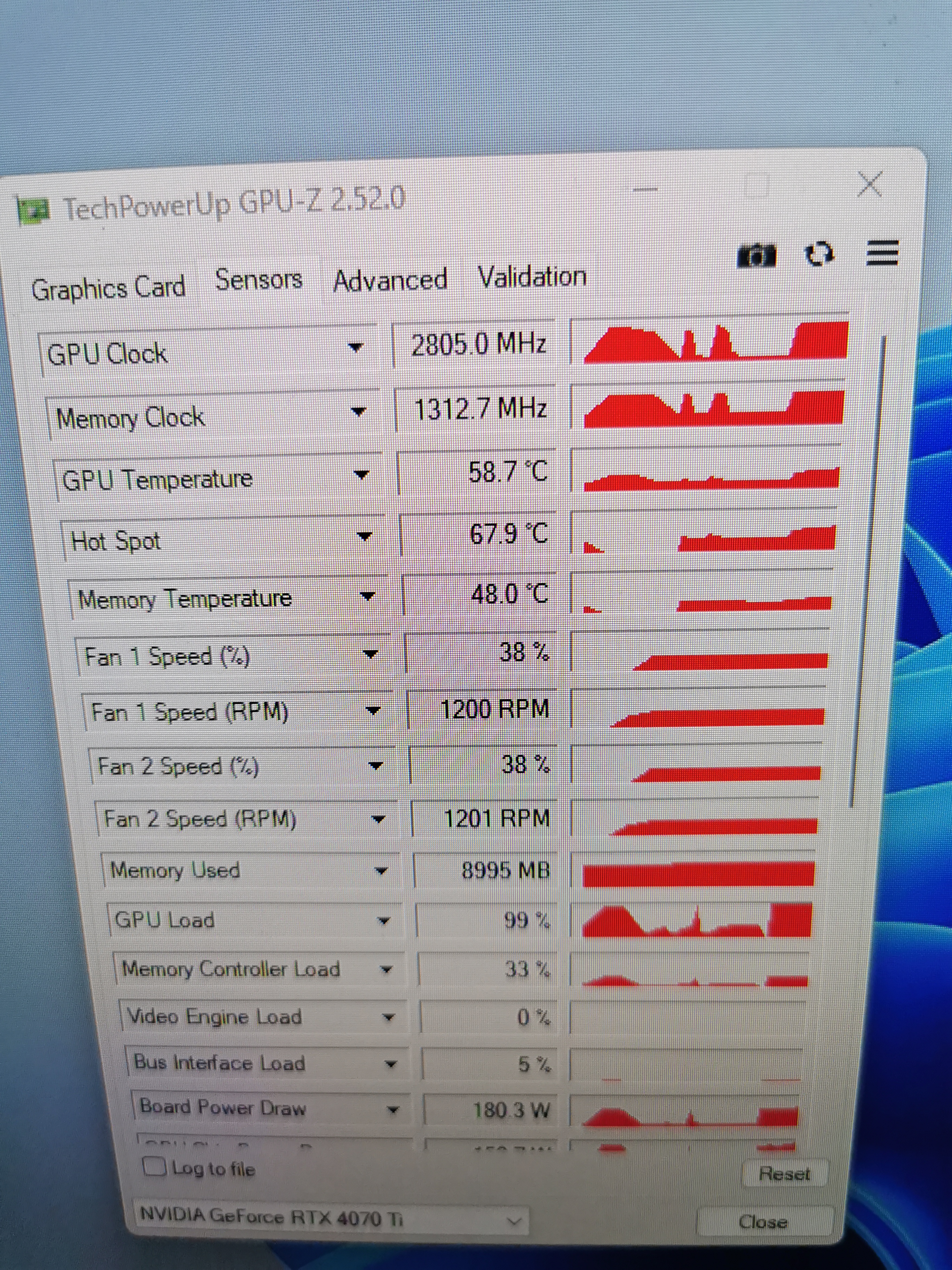

Und bitte ein Bild von den Sensors nach einem Spiel posten.

Mein Gefühl sagt mir, dass die CPU defekt ist. Irgendwas stimmt damit nicht. Die Fehler traten auch erst nach dem Einbau der neuen CPU auf. Werde aber gleich trotzdem hier die Bilder noch eben pcie test machen.
Hier die Bilder aus dem GPU Z. Wieso taktet die Karte auf über 2800 MHz, wenn sie einen boost von 2610 MHz haben sollte? Ich weiß einfach nicht mehr weiter....
Die Grafikkarte läuft nicht mit vollem Speed, nur mit PCIe v2 statt v4. Das kann aber an den Energiesparmaßnahmen liegen. Klick mal rechts auf das Fragezeichen in der GPU-Z Übersicht und lass den Rendertest laufen. Dann sollte 2.0 auf 4.0 umswitchen.
Und RBAR ist deaktiviert => im UEFI aktivieren.
Sind aber alles keine Gamechanger…
Zu Beginn des render Tests läuft sie mit 4.0 und geht dann runter auf 2.0. Inwiefern energiesparmaßnahmen? Habe alles auf Höchstleistung gestellt. Sowohl in Windows und im nvidia Treiber.
Sieht soweit alles normal aus. Ja mal RBAR im UEFI aktivieren.
Wenn das alles nichts hilft wirds wohl Zeit mal einen anderen 5800x3D zu testen, sollte der nichts ändern dann die Grafikkarte.
