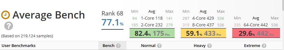

Nethiros schrieb:
Im ersten Userbenchmark werden 3700MHz erreicht, im zweiten 3600MHz. Immerhin hat sich beim zweiten Durchlauf die Multicoreperformance gebessert, dafür aber die Singlecoreperformance verschlechtert. Der Takt entspricht aber dem normalen Multicore Turbo ohne OC...da ist noch Luft nach oben. Bei guter Kühlung sollte da noch einiges drin sein, ich denke 4400-4500MHz sollten machbar sein (bin aber kein OC Experte). Vielleicht kannst du auch noch den RAM etwas höher takten.
Hier mal die Durchschnittswerte des i5 6600K:
BIOS Reset, wie @Herr Rossi beschrieben hat, mal durchführen. Im Windows den Energiesparplan mal auf Höchstleistung stellen.
Zur hohen CPU Last vom Firefox -> habe ich z.B. nicht. Was läuft denn im FF? Hier ein paar Tipps bei zu hoher CPU Last im FF.
