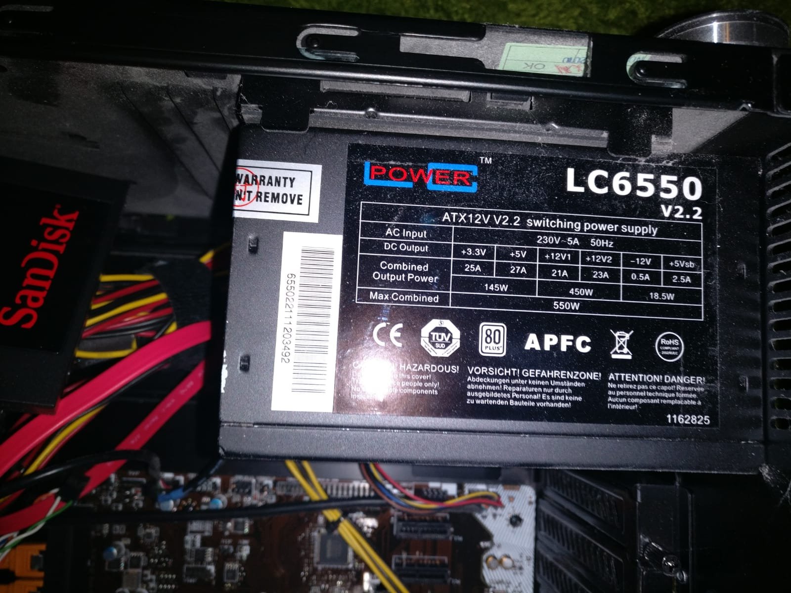

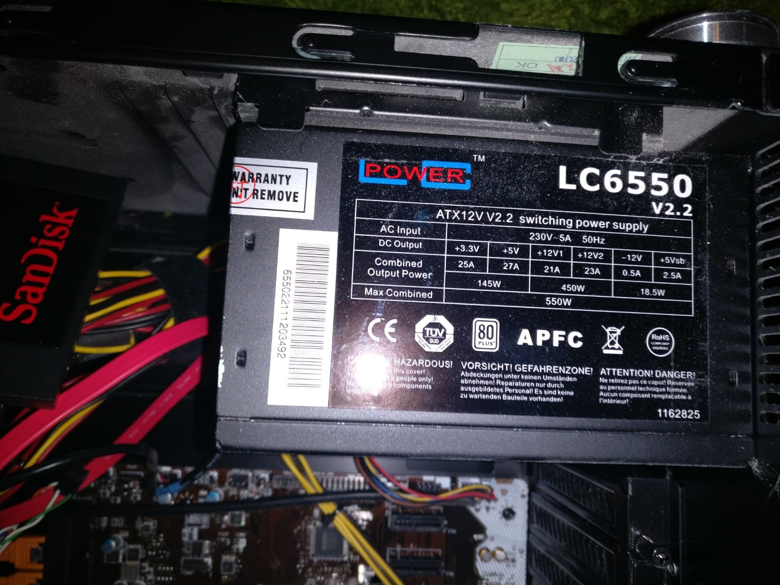

Welche PSU hast du denn aktuell (GENAUE Bezeichnung bitte; ggf. ein Foto vom Typenschild manchen und hier hochladen)?Nethiros schrieb:Und reicht ein 550 Watt Netzteil?

Oh je, dieser PSU solltest du dringend den Abschiedskuss geben.

Hmm, das stimmt wohl. Aber ich frage mich was an einem Netzteil kaputt sein kann. Ich würde mir wohl ein neues kaufen, aber ich verstehe nicht was ein Netzteil außer der Leistung aus macht. 550 Watt sind doch gleich 550 Watt oder nicht?

Liefert nicht die Leistung, die drauf steht, schlechte Qualität der verbauten Teile, mangelhaft oder gar nicht auslösende Schutzschaltungen, ...

Nethiros schrieb:550 Watt sind doch gleich 550 Watt oder nicht?
Eher "oder nicht", bei einem Netzteil kommt es in erster Linie auf die Güte an und da gibt es sehr große Unterschiede, sowohl was die verbauten Komponenten als auch die Technik die dahintersteckt betrifft.
550 Watt sind eben nicht gleich 550 Watt, bei einem hochwertigen Gerät kommen diese 550 Watt auch an, oft kann es sogar kurzeitig mehr liefern. Bei einem Chinaböller hingegen kommen von den 550 Watt beispielsweiße nur 450 Watt auf der 12 V Schiene an und ist damit schon oft überlastet.
Dazu gibt es noch einige weitere Faktoren was ein hochwertiges Modell von einem Minderwertigen unterscheidet, dazu gibt es ja genug Lektüre.
Aus diesem Grund geben Grafikartenhersteller auch oft absurde Wattvorgaben an, da eben davon ausgegangen wird das kein hochwertiges Gerät verbaut ist, leider!
