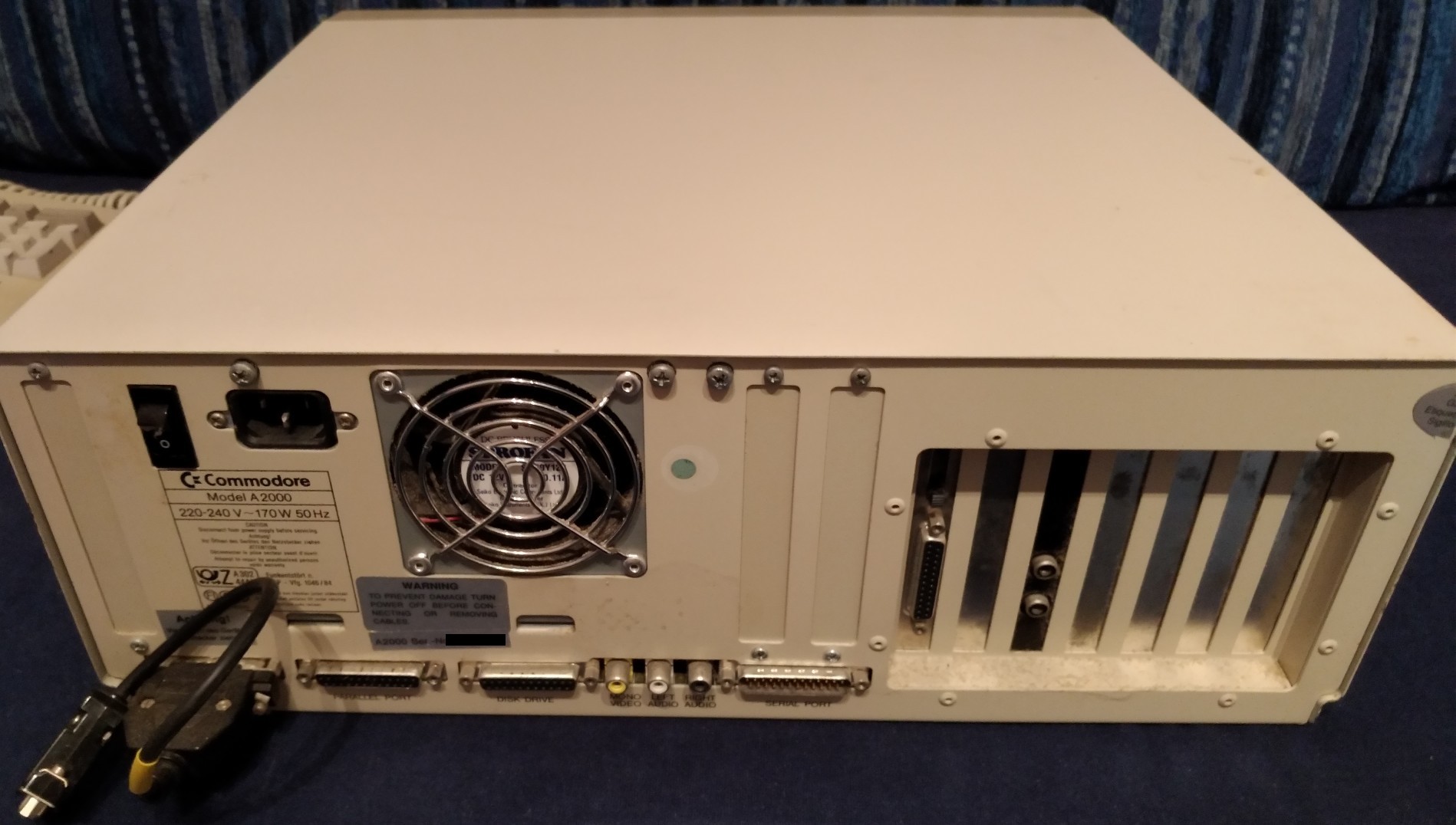

Anbei 2 Bilder:

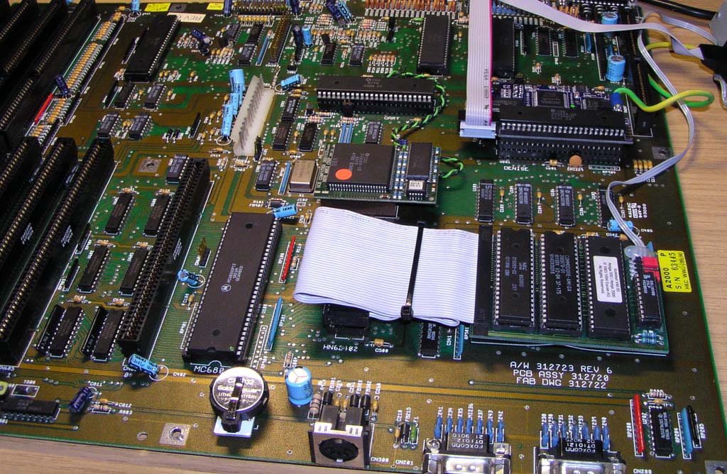

Das wichtigste an einem A2K ist, ob der Akku bereits ausgelaufen ist oder vorzeitig entfernt wurde. Ein Bild aus dem CPU Bereich, klärt den allgemeinen Zustand der Platine.
Den Rechner einfach einschalten, nachdem die Zorro II Karten auf den stabilen Sitz geprüft wurden, was soll da schon passieren, außer dass nichts anspringt.

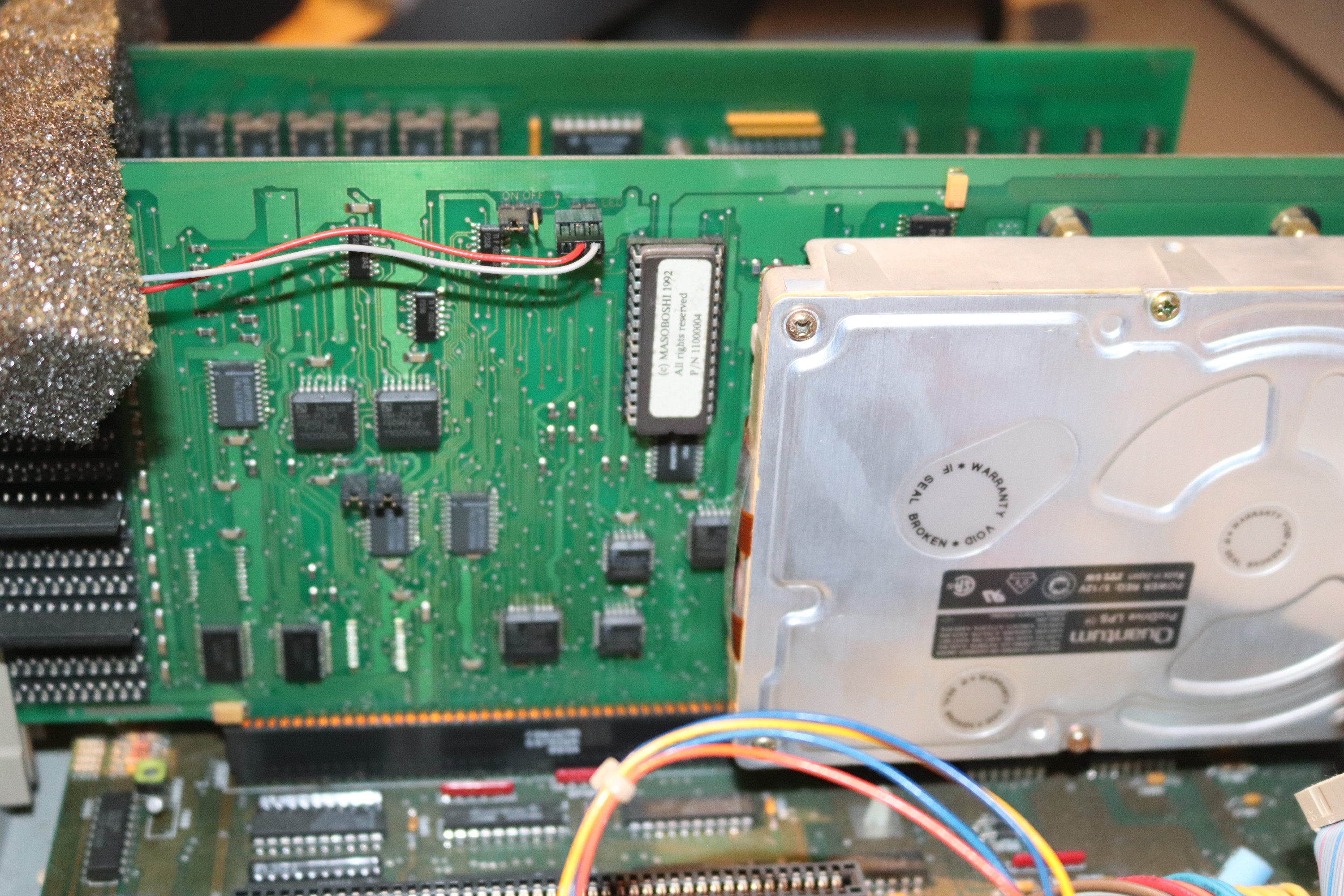

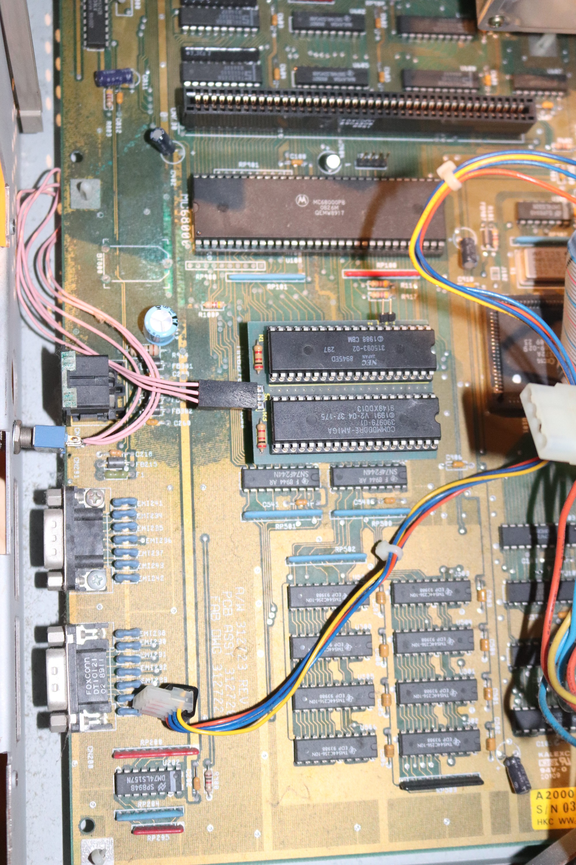

Hier die versprochenen Bilder vom Innenleben sowie Frontansicht und Software:
Leider ist die Batterie ausgelaufen, dann kann ich also keine 300.- mehr für alles verlangen.
Morgen werde ich versuchen, den Amiga am Fernseher in Betrieb zu nehmen, mal schaun, ob er noch läuft.
Uhh. Man sieht Korrossion an fast allen Pins der CPU (auch auf der batterieabgelegenen Seite, die Roms haben sicher auch was (wird ja durch dem Umschalter verdeckt), die Keyboard-Buchse ist giftgrün übersäht und mehrere Traces sind bestenfalls angegangen, schlimmstenfalls an mehreren Stellen getrennt. Hier muss auf jeden Fall der angegangene Teil freigelegt (Glasfaserstift) und verzinnt werden, wenn nicht mit einem Bodgewire gefixt werden muss. Das betrifft die Clockversorgung unter der Batterie aber auch Traces in der nähe der Roms. Anschalten könnte dazu führen dass Traces die grade noch "halten" beim anschalten durchfeuern. Schon oft bei beispielsweise GadgetUK164 gesehen. Dennoch sah ich schon schlimmeres.
