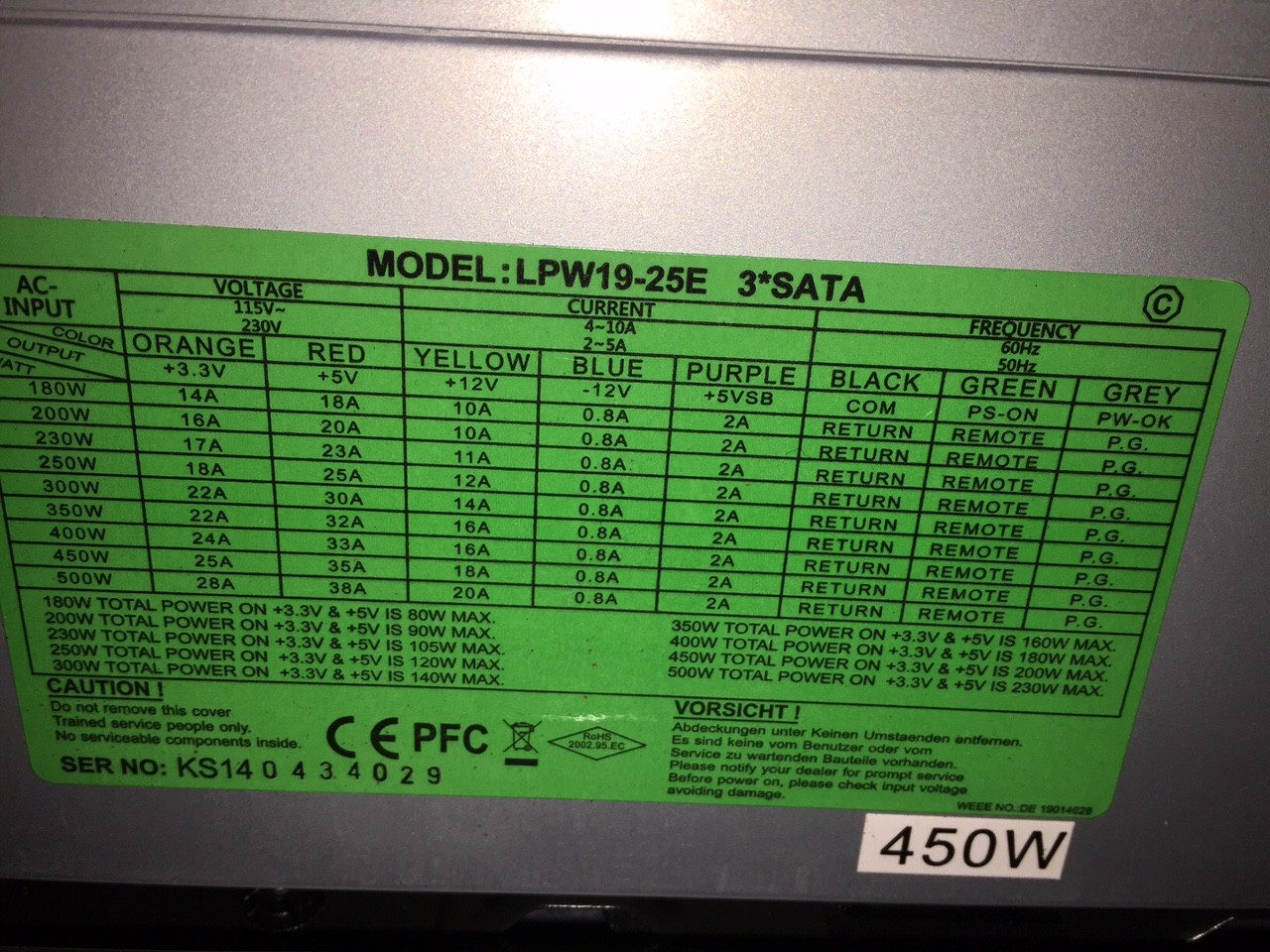

cci@,wenn du was tauschen willst noch zu der Graka,dann denke ich wird’s das Netzteil sein, was ist das denn für ein No Name Netzteil?
Es ist ein LPW19-25E

@cci, das Netzteil ist Crap,also auch ein neues Netzteil.vielleicht das hier be quiet! System Power 7 450W.

Du brauchst auf jeden Fall ein neues Netzteil.
