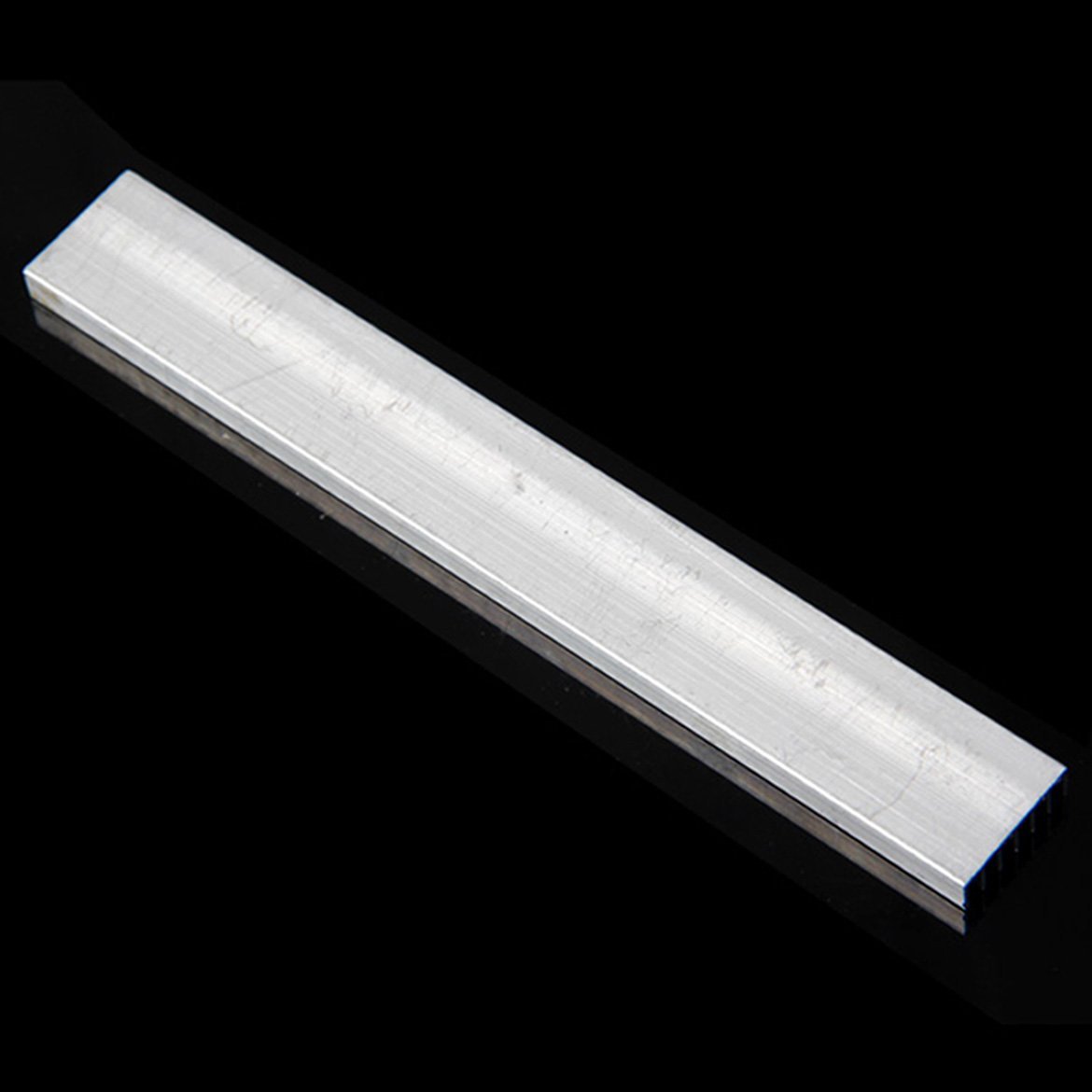

Wie sollte so etwas auch nachteilig sein, wenn es mehr Fläche (5-6x mehr!) zum abkühlen hat ?
Weil erstens die Wärmeübertragung durch die Klebeflächen nicht gewärleistet ist und zweitens ohne einen Lüftstrom die Hitze nicht wirklich entweichen kann. Da bringt auch zusätzliche Oberfläche nichts.
Ich habe es mit meinem Raspi getestet. Ein Lüfter bringt ohne die Kühlkörper am meisten.
Ein guter Kühlkörper, der von kühlender Luft umströmt wird bringt sicherlicht etwas. Ein lakierter, mit ieinem Klebeband drunter in einer heißen Umgebung wohl eher nichts!
ein GROSSER TopBlow Kühler wie z.B der Thermalright AXP-200 Muscle Topblow könnnte es etwas mildern und deine spaas mit kühlen ...

über den Spannungswandlern sitzen direkt zwei Lüfter, die die wärme direkt wegpusten würde wenn da solche Dinger drauf kleben würden.
Das ist Käse, gibt ja wärmeleitenden Kleber womit du den Kram auch direkt aufkleben kannst, ist sogar teils besser als Wäremleitpaste.
Und nebenbei, ein Lüfter kühlt keine tote Materie direkt, das passiert nur durch den Abtransport der heißen Luft drum rum. Ist das Gehäuse gut belüftet, ist der Lüfter auf die MOSFETS gerichtet absoluter Unfug. Die Kühlwirkung auf der Hand hast du nur durch Verdunstung...

Und wie soll das bitte gehen, den Kühlkörper auf MOSFETs zu kleben, wenn sich die Kühlrippen auf beiden Seiten befinden? ;)
(Erkennbar auf dem Amazonfoto)
Abflexen? Hochkant draufkleben?

@Taron
der Anbieter hat den Kühlkörper nur auf eine spiegelnde Oberfläche gelegt, die Rippen sind nur einseitig.
Außerdem musst den noch auf die richtige Länge mit Metallsäge abschneiden.
Vielleicht wäre es auch schlau, 5 Stk. in etwa quadratisch, abzuschneiden und einzeln auf je eine Vierergruppe einer Phase der Spannungswandler aufzukleben.
Da sind wohl einige Blind :D
Schaut euch mal das 3. Bild sehr genau an und staunet:

Ah ok, da ist n Spiegel drunter! :D Na, das kommt davon wenn man kurz vorm Einkaufen "schnell mal eben" was schreibt :D
Funktionieren würde das schon so. Aber dennoch, zumindest ich bin kein Freund solcher Bastellösungen und würde eher zu einem anderen Board tendieren - und das alte dann verkaufen. Aber jeder tickt da anders. Hauptsache das Problem des TE kann so zufriedenstellend behoben werden!

diese selbstkühlenden Aludinger die man da drauf klebt, haben übrigens nichts gebracht. Wenn ich sie anfasse fühlen die sich dann zwar auch wie 100°C an, aber ableiten tun die nicht
