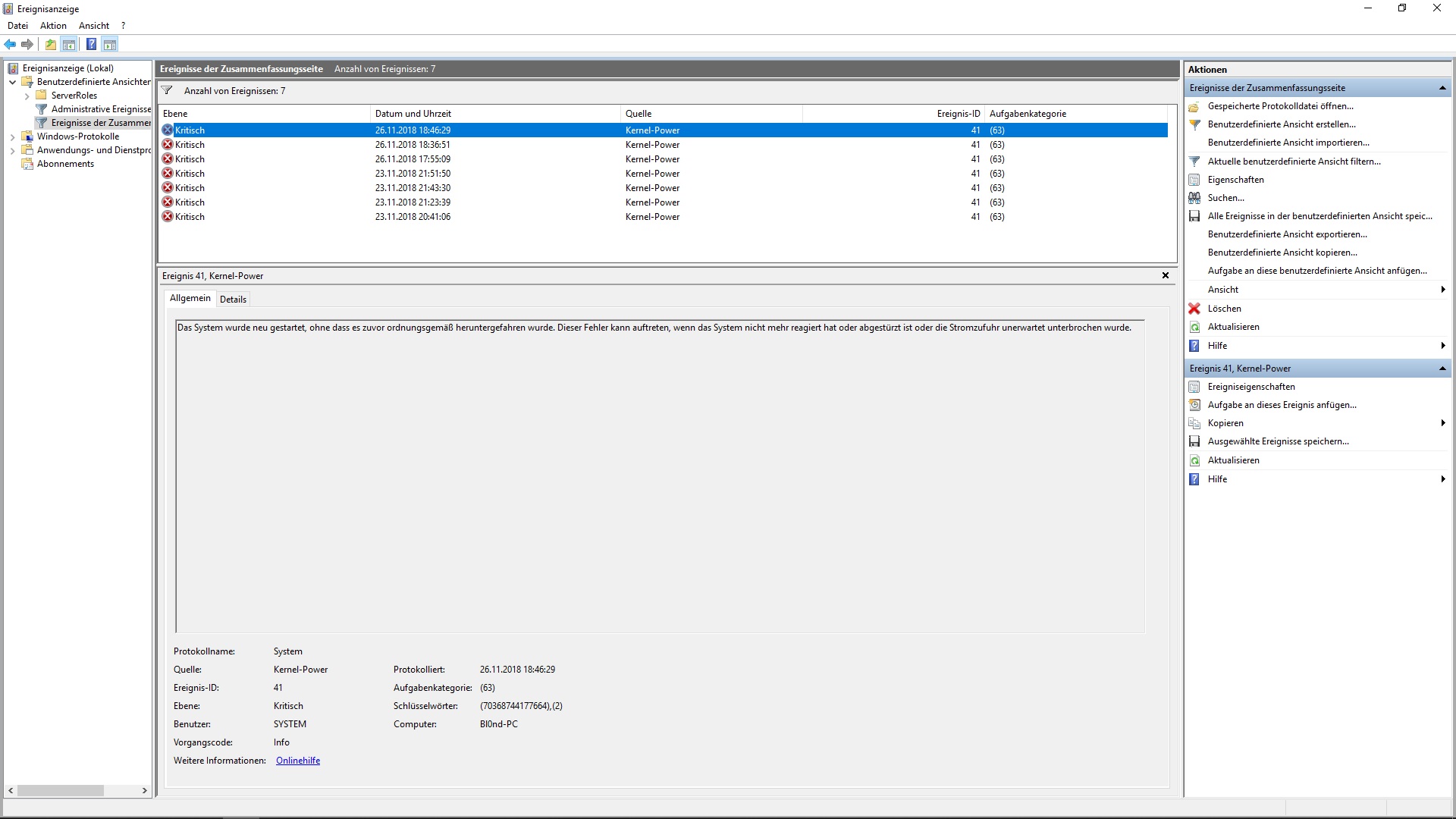

Hier erste Screenshots:
Erstmal der Fehler bei ca 46:05 - 46:15 in de Ereignisanzeige

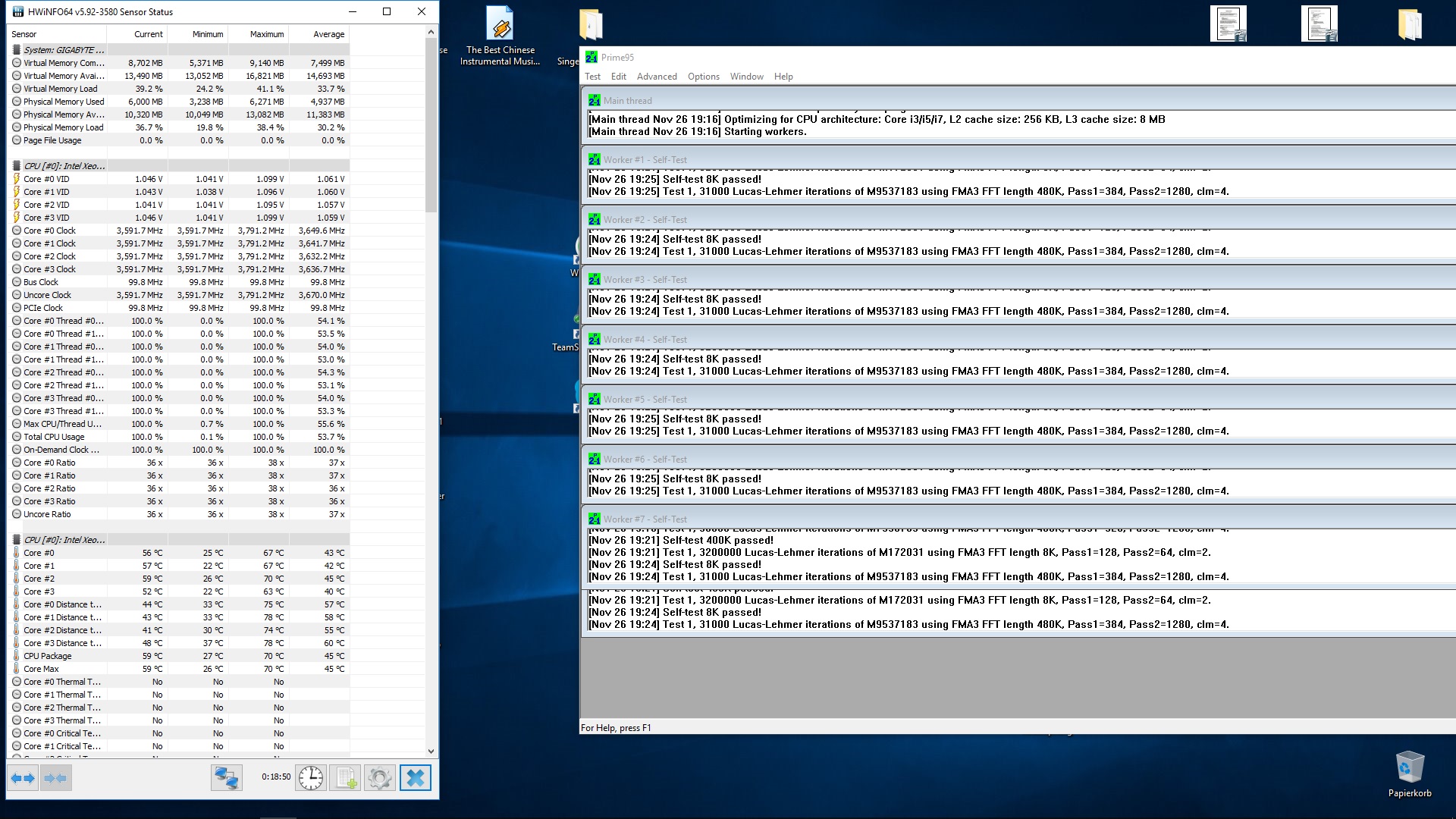

Dazu die HWInfo im Leerlauf inkl aller Sensoren

CPU unter Last (Prime95)

immer wieder id41-fehler seh ich gerade, was wiederum auf nen kaputten Einschaltknopf oder schlechte Spannungsversorgung (kaputte VRMs etc. ) schliessen lässt

Prime95 (allerdings erstmal nur 15-20 Minuten laufen lassen). Jedoch keine Abstürze, Fehler oder überhöhte Temperaturen.
