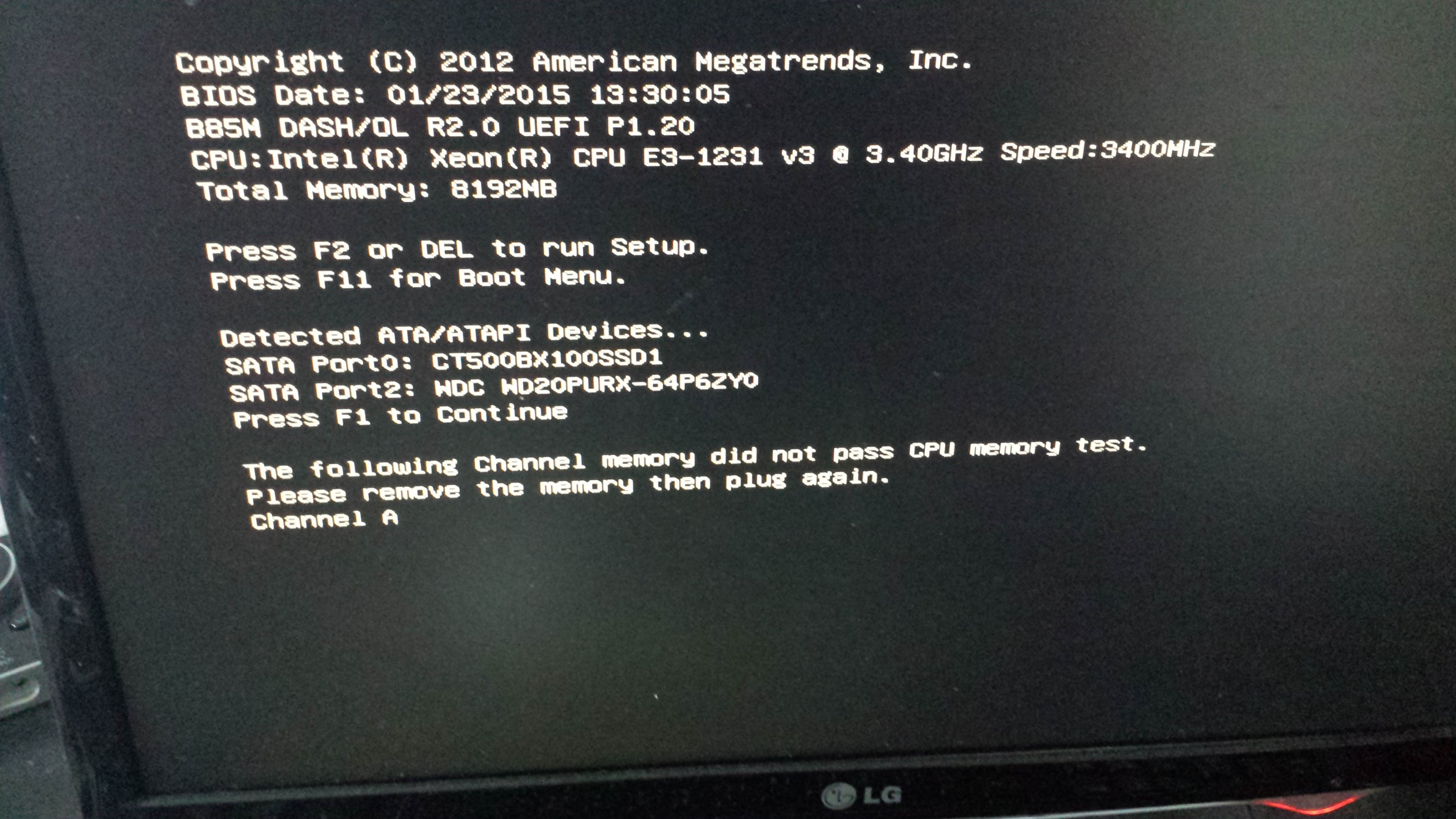

1. RAM
Leider erkennt das Board meinen RAM nur in den Slots 3 und 4. Beide Riegel werden einzelnd in Slot 3 und 4 erkannt. Dann habe ich beide gleichzeitig in 3 und 4 eingesetzt und es werden beide erkannt. Allerdings brauche ich bekanntlich die Slots 1 und 3 bzw. 2 und 4 für den DualChannelMode. Was also aktuell also nicht möglich ist.
Habe ich den RAM in den Slots 1 und 2, erhalte beim booten folgende Nachricht:
"The following CHannel memory did not pass CPU Memory test. Please remove the momory then plug again. Channel A"
Soweit ich das überblicke hat das BIOS automatisch die richtigen Riegel (1600 MHz) und Taktungen (9-9-9-24) erkannt. Da die Riegel sowohl einzelnd und als auch in den slots 3 und 4 zusammen erkannt wurden und auch vor dem Umbau (inkl. Memtest) liefen halte ich defekte Riegel für unwahrscheinlich.
Habe nach ersten Recherchen bereits die CPU Kühler Schrauben leicht gelöst, aber ich war vorsichtig und sie waren auch nicht allzufest. Außerdem hat der Kühler ja Schrauben mit Feder die den Druck abdämpfen. Kontakte hab ich mir auch angesehen, kein Schaden erkenntbar.
Nun ist die Frage woran das liegt und was ich machen könnte.. BIOS Update? Erstmal versuchen ins Windows zu kommen und Treiber zu installieren? Oder hab ich schlichtweg das Glück und hab ein defektes Board erwischt? Das beim Einbau iwie was kaputt gegangen ist, ist natürlich auch nicht 100%tig auszuschließen, wobei ich wie gesagt sehr vorsichtig war und nicht weiß wie das passiert sein soll.

Möglicherweise ist Dein Ram nicht kompatibel mit dem Board, das wäre blöd, kann aber passieren. Slots A2/B2 gehen auch nicht? Evtl. hilft da ein Bios-Update.

Genau, es werden die beiden Slots zum Prozessor hin nicht erkannt. Daher nur 3 + 4 möglich und entsprechend kein DualChannel. Gibts ne Möglichkeit herauszufinden ob der RAM nicht kompatibel ist? Müsste dann nicht eigtl gar keine Konfig laufen?

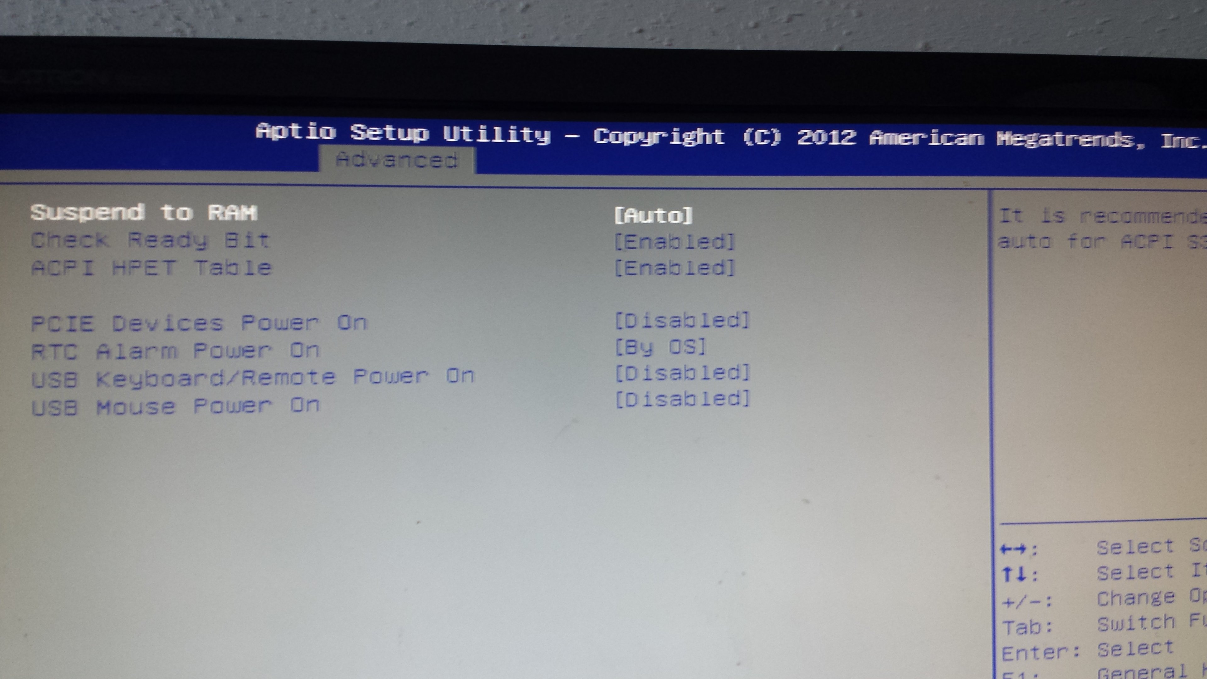

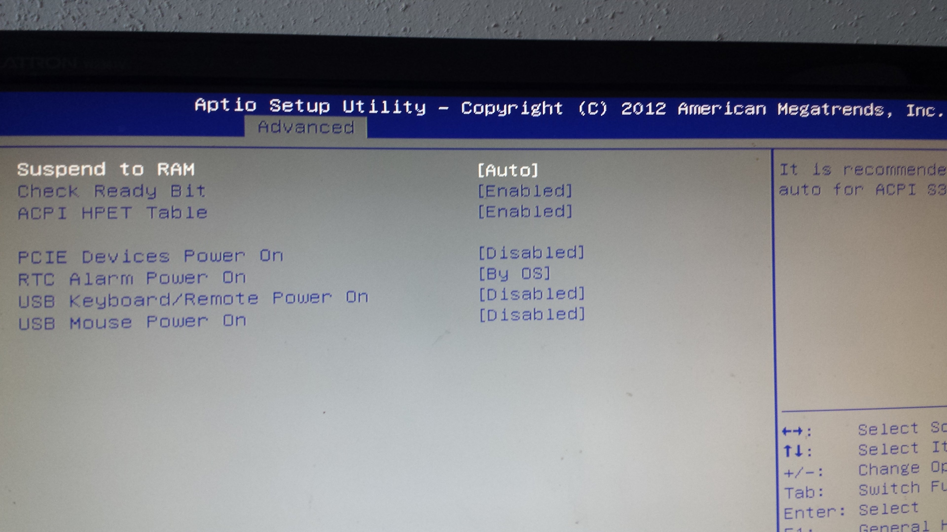

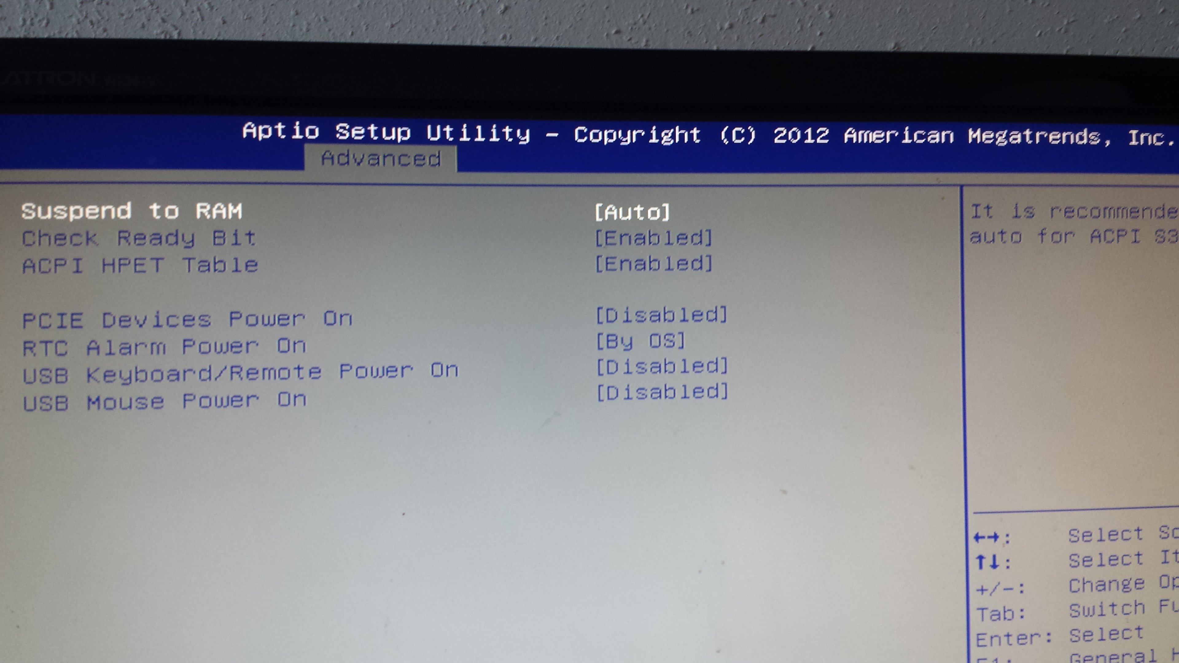

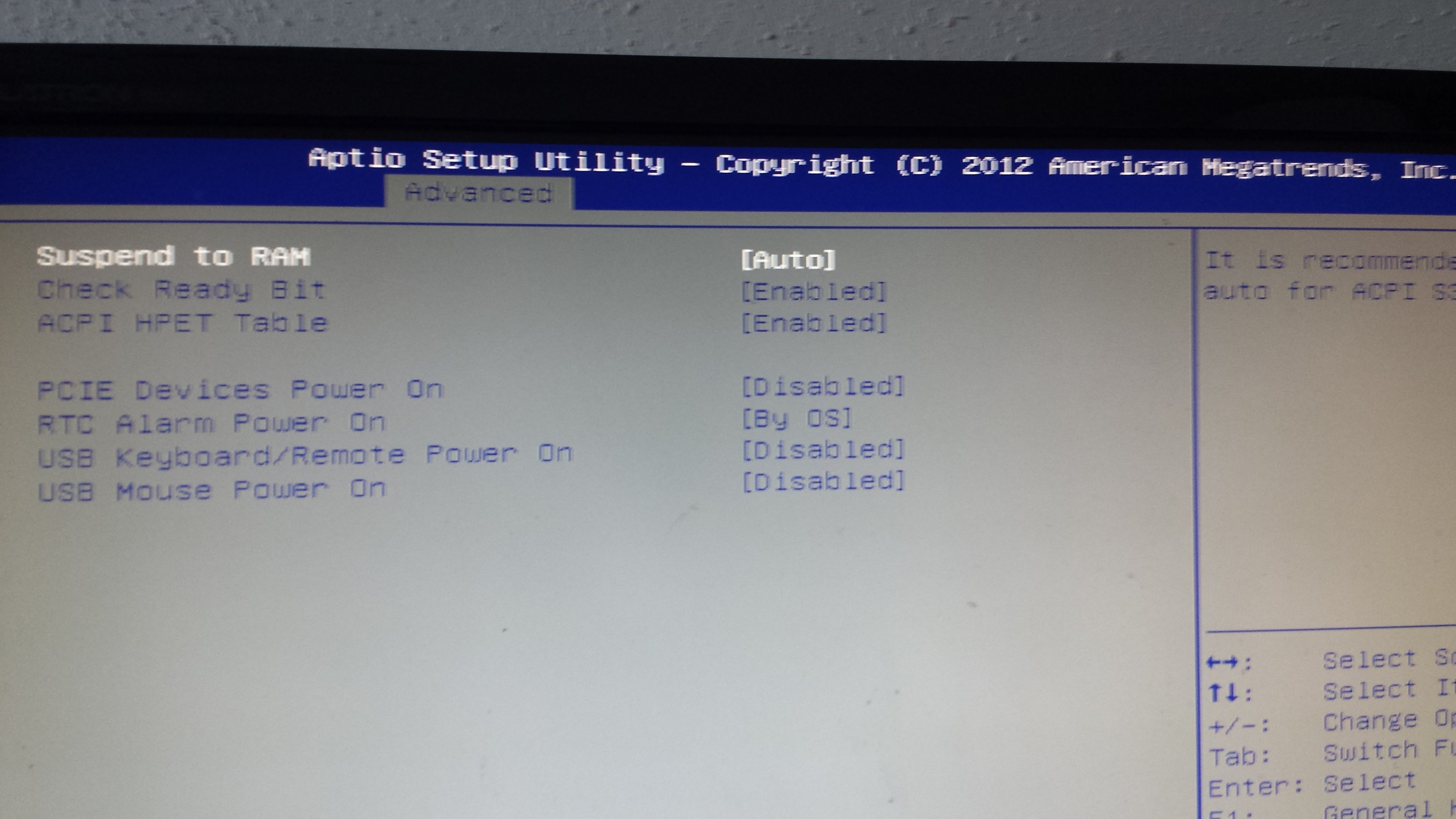

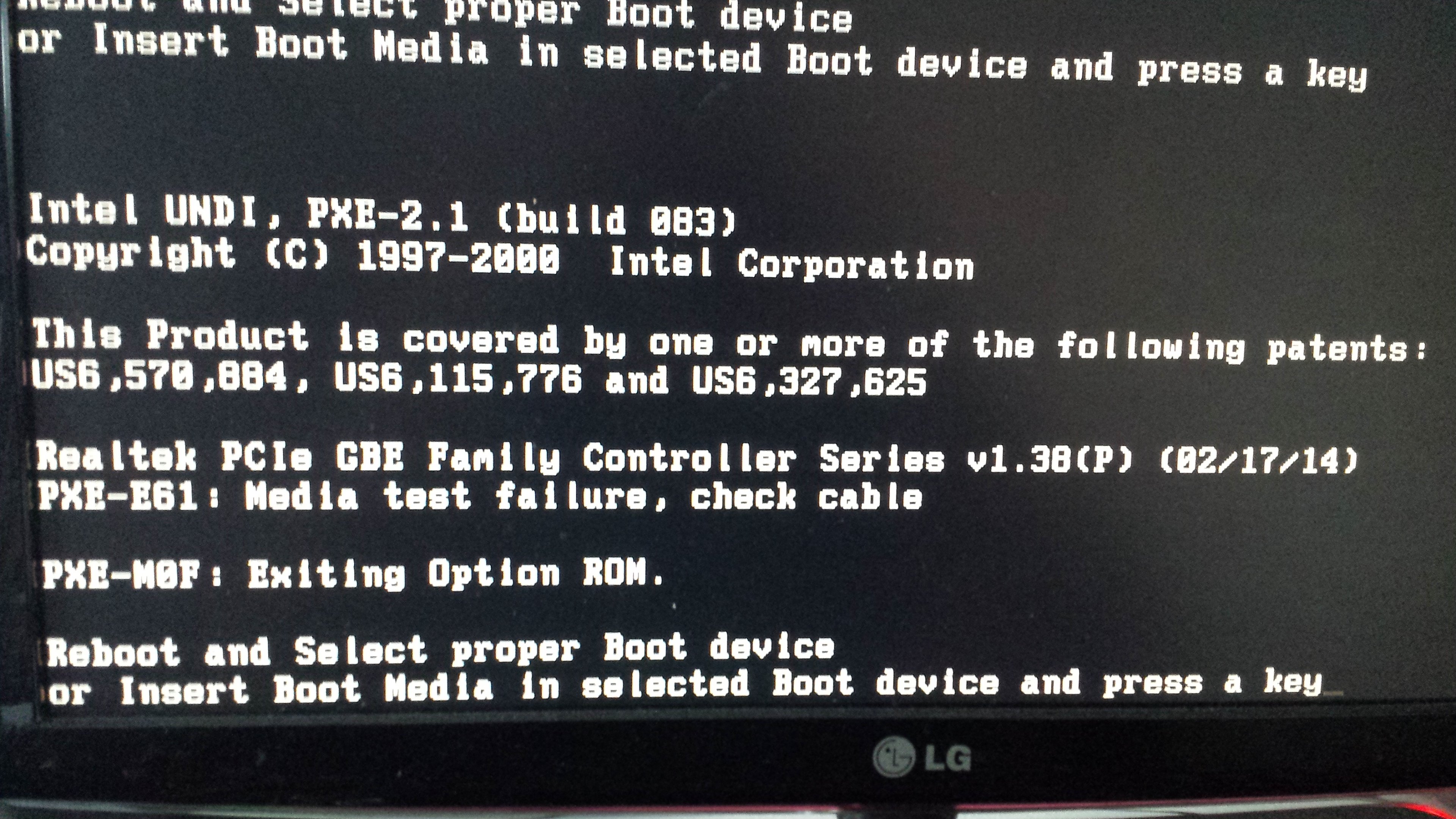

Im Anhang ein paar BIOS/Boot Fotos die ggf hilfreich sein könnten.

In dem Fall dürfte das RAM in keinem Slot erkannt werden. Leider gibt es auf der Seite von ASRock zum Board keine Liste mit kompatiblem RAM, ich halte das aber aus vorgenanntem Grund für ausgeschlossen! Da Crucial nur noch 4 GB Module herstellt, kann jetzt nicht geprüft werden, ob 8 GB-Module zum MB kompatibel sind. Die 4 GB-Module jedenfalls sind lt. Crucial kompatibel....

Das funktionsfähiger Ram garnicht läuft, ist mir noch nicht untergekommen, dass er aber den Dual Channel verweigert, schon - genau das beschreibt häufig inkompatiblen Ram. Hätte ich spezifischer sein müssen. Funktionieren denn A1/A2 mit einzelnen Riegeln?
Die AHCI-Einstellung stimmt, sonst würdest Du nicht soweit kommen.
Wie verhält sich die Kiste beim Start denn mit einem Ram-Riegel?
Auch würde ich wie gesagt einfach erstmal die Belastungstests machen ohne auf den Rest zu schauen. Den Ram wirst Du wahrscheinlich eh nicht im DC zum Laufen kriegen, da brauchst Dich jetzt erstmal nicht dran aufhalten. Mach die Tests, schick das Board danach zurück, nimm' ein neues - oder ersetze halt die ganze Kiste. Wie JW1975 schrieb, die Sinnhaftigkeit all der Arbeit wird umso fraglicher, umso mehr Zeit und Geld Du da reinpumpst.
