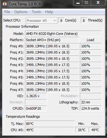

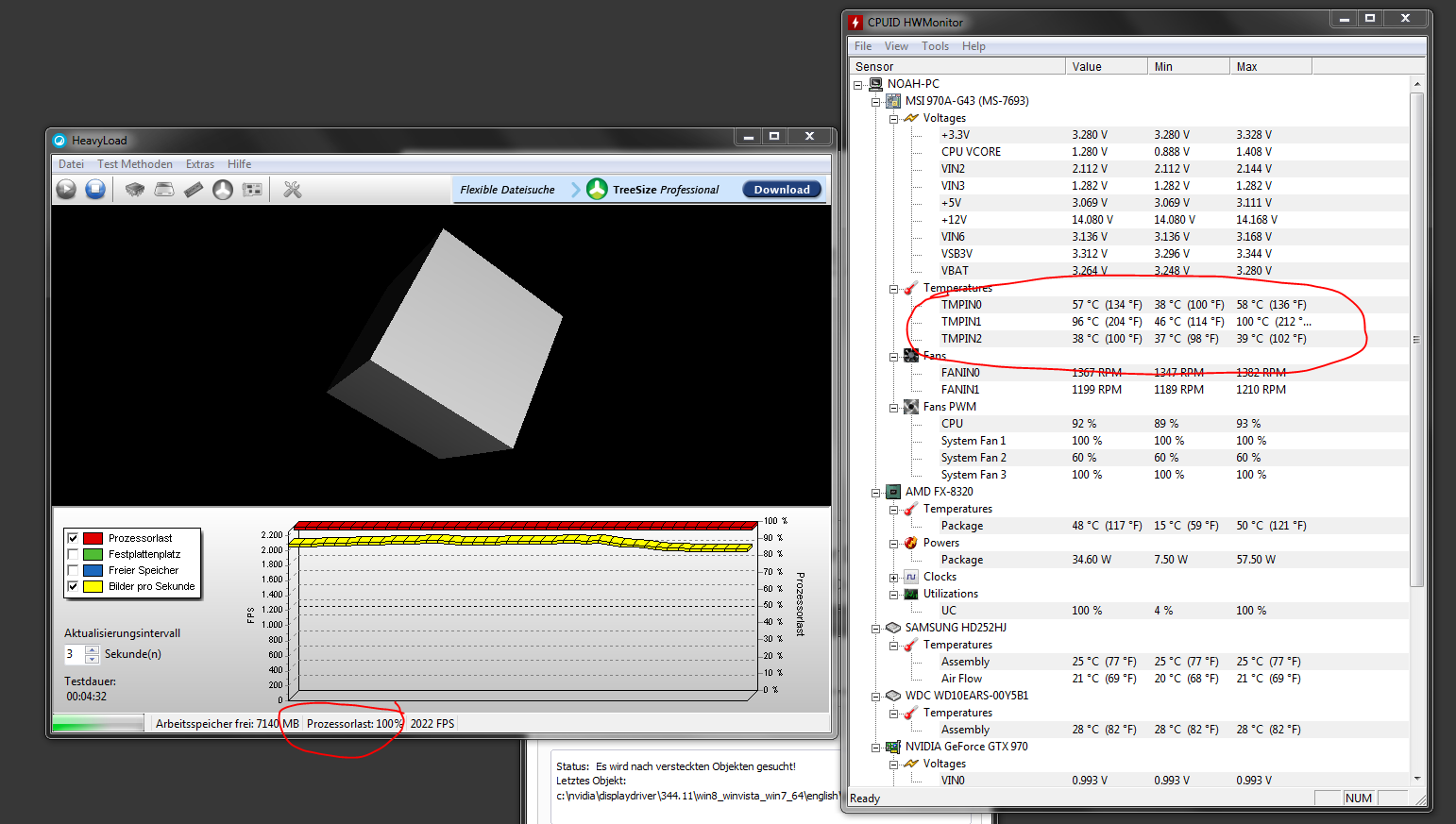

Ich habe ein Stresstest gemacht und die Temperaturen gemessen, allerdings kann ich mit denen nichts anfangen.
Was ist TMPIN0 1 und 2? Und was läuft da bitte auf 100°C? Geht übrigens nicht über 100°C.

würd auf den Chipsatz tippen. Wie siehtn deine Gehäusebelüftung aus? Benutz mal nen anderes Programm zum auslesen der Temperaturen noch
Die Spannungswandler..

Dürften, wie bereits mehrfach erwähnt, die Spannungswandler sein. Ungekühlt ist es doch schon bei einer 95 W-CPU grenzwertig, aber bei 125 W eigentlich nur noch fahrlässig.
Was Du jetzt noch tun kannst: irgendeinen passenden Kühlkörper auf die Spawas kleben (Bastellösung), Ventilator am Case stehen lassen oder Lüfterchen ans Board pappen (noch größere Bastellösung) - oder die imho beste Lösung: Altes Board verkaufen und ein vernünftiges Mainboard mit gekühlten Spawas besorgen - welches bei einem FX nicht (fast) die Grätsche macht - und das alles als "Lehrgeld für die Zukunft abhaken". Okay, man könnte noch mit einem Top-Blow-Kühler arbeiten, aber ob das bei solchen Boards überhaupt Sinn macht? Zumal diese Art von Kühler prinzipbedingt etwas schlechter kühlen als Tower-Kühler und gerade die FX gekühlt werden wollen.
Finde ich sowieso immer wieder interessant zu sehen, für eine stromtechnisch anspruchsvolle CPU viel Geld hinzulegen, dann aber möglichst am Mainboard mit derer Stromversorgung zu sparen. Leistungselektronik will halt gekühlt werden. Das MSI 970A-G46 mit gekühlten Spannungswandlern hätte auch nur 7-8 Euro mehr gekostet...
Gruß, Köf3
PS: Die TMPIN0 bis 2 sind bei MSI fast immer die Sensoren der MOSFETs (also der Spannungswandler). Ist bei meinem MSI-Board für 1155 jedenfalls ebenfalls so.
