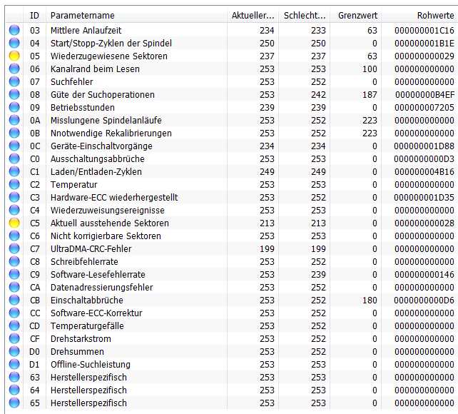

Und wenn ich mir nun die CDI Screns ansehe, habe ich auch noch wenig Hoffnung auf eine Rettung.

Die Platte hat 40 schwebende Sektoren, also Sektoren deren Daten nicht mehr zur ECC passen die hinter jedem Sektor steht und mit deren Hilfe auch nicht mehr korrigiert werden können. Da die korrekten Daten nicht mehr feststellbar sind, gibt die Platte statt falscher Daten einen Lesefehler als Antwort wenn man versucht diese zu lesen. Das kann auch anderen Gründe als defekte Oberflächen haben, z.B. einen Stromausfall während eines Schreibvorgang der dazu führt, dass eben nicht die ganze Daten plus der neuen ECC geschrieben wurden oder wegen eines Stoßes oder Vibrationen ist der Kopf beim Schreiben aus der Spur gekommen und hat Daten auf der Nachbarspur überschrieben. Auch arbeiten HDDs nicht 100%ig und die Hersteller geben die Fehlerhäufigkeit auch in Form der UBER an, wobei eine UBER von 1:10^14 bedeutet, dass je 10^14 gelesener Bits was etwa 12TB gelesener Daten entspricht, ein Lesefehler und damit schwebender Sektor im Rahmen der Erwartungen liegt.
Die Controller merken sich die schwebenden Sektoren und prüfen die Daten nach dem erneuten Schreiben auf diese Sektoren, dann verschwinden diese einfach oder werden eben durch Reservesektoren ersetzt, was bei 41 Sektoren schon der Fall war.
Es reicht wenn etwas für Windows wichtiges auf einem der schwebenden Sektoren steht um nicht mehr Booten zu können und wenn dort wichtige Metadaten des Filesystems oder der Partitionstabelle stehen, dann kommt man auch nicht mehr einfach an die Daten. Da sollte man dann mit ddrescue einen Klone ziehen und ein Recoverytool auf diesen Klone loslassen, denn für die HDD selbst könnte die vielen Kopfbewegungen die damit verbunden sind dann doch zu viel sein und könnte ganz den Geist aufgeben.
