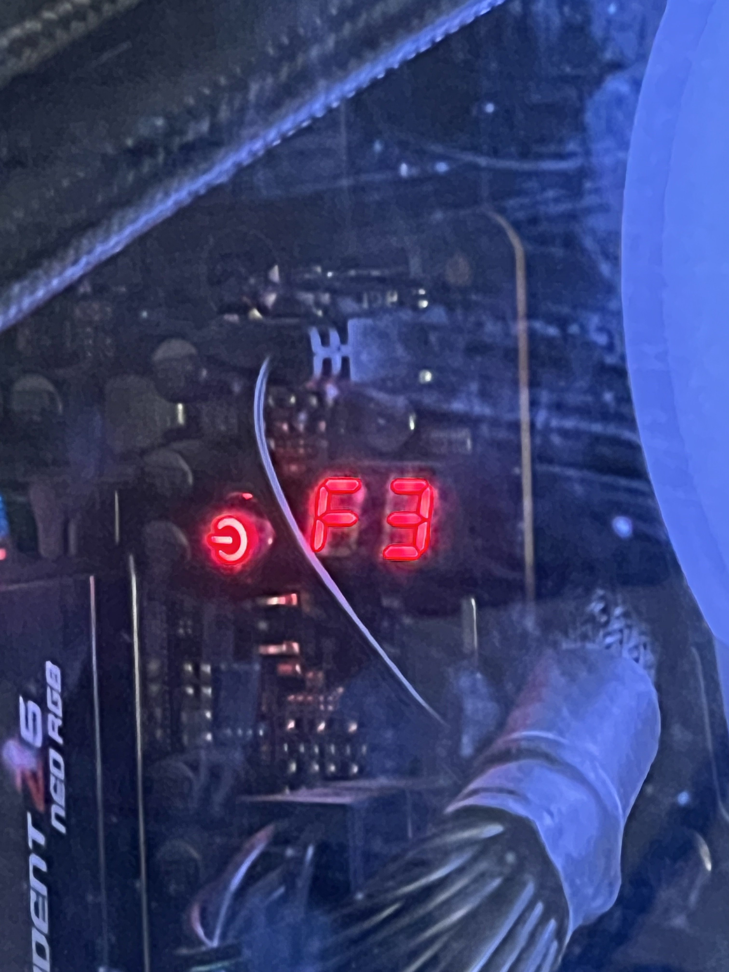

Auf dem Mainboard erscheint der Code F3

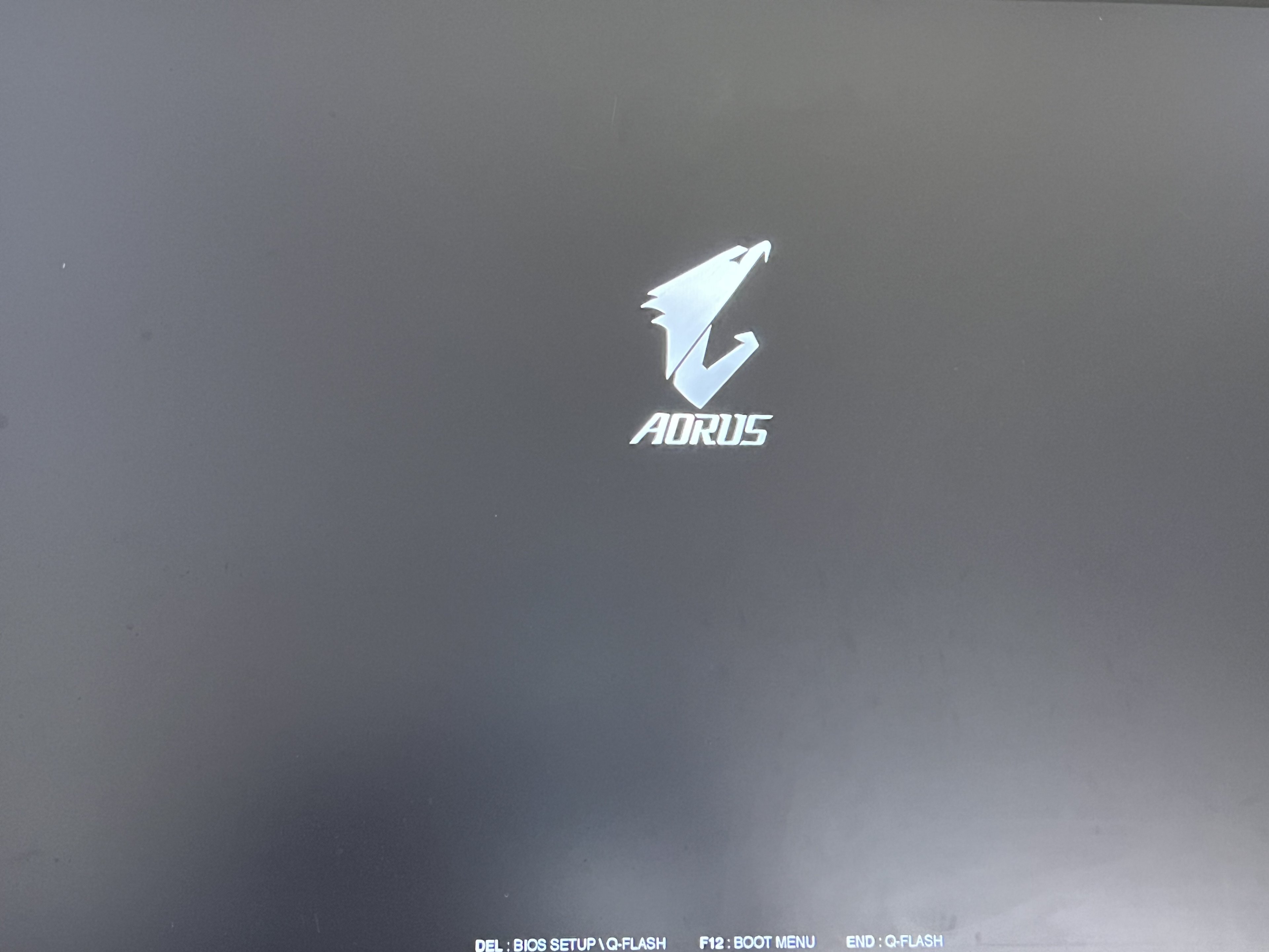

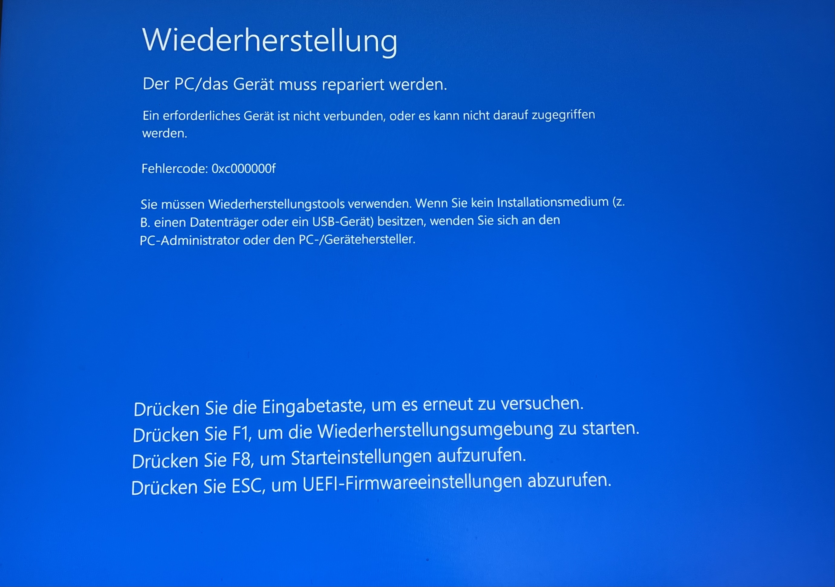

Selten wird was auf dem Monitor gezeigt vorhin hatte ich einen Fehlercode von Windows 0xc000000f

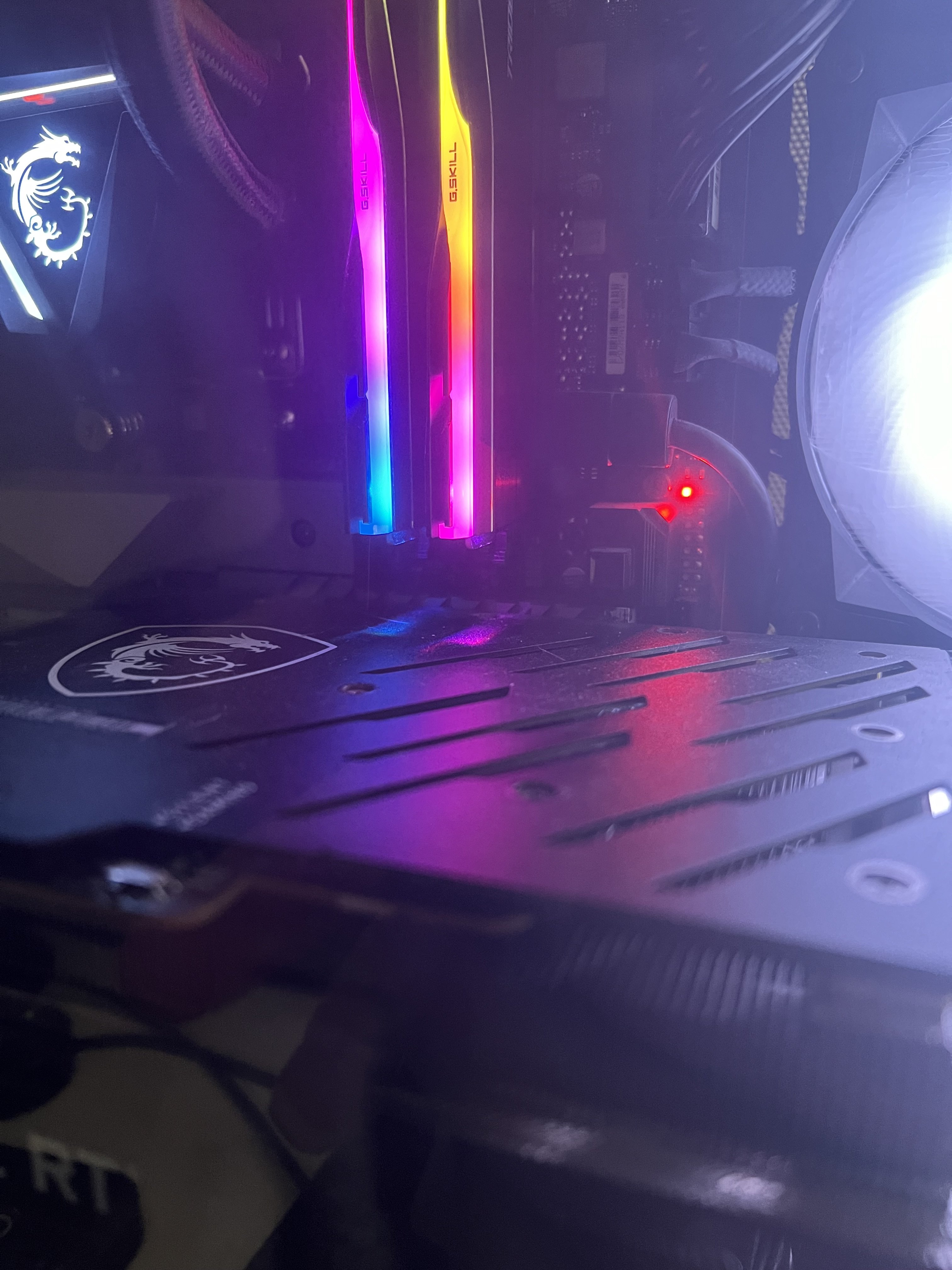

Ich schaue jetzt nicht nach. Was sagt denn das Handbuch dazu?
Reaktionen: Sinatra81, Chinaquads, Independent und eine weitere Person
Ich hatte durch Google Code F3 schon die selben Ergebnisse gefunden wie jetzt zu dem Text.
Leider wenig Inhalt. Es beziehst sich auf das BIOS. Entweder es selbst oder eine Einstellung.
Ein BIOS Reset kann man mal versuchen und/oder neu flashen. Dabei nicht vergessen wieder alles einzustellen danach.
Technico schrieb:
Da steht doch die Option F1 drücken, im blauen Bild, schon probiert?
Ja aber da passiert nichts und irgendwann schaltet sich der Rechner aus

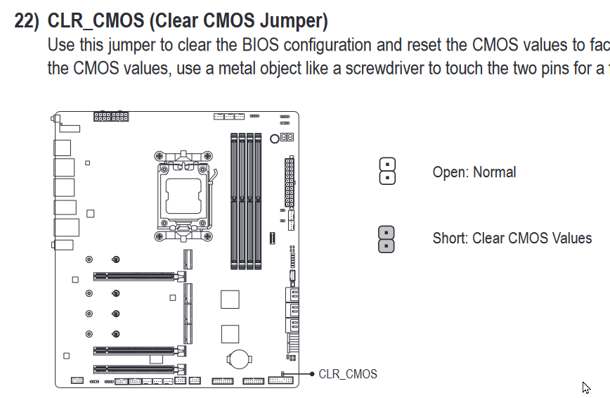

Also der fehlercode hängt oft mit nem fehlerhaften Bootvorgang zusammen. Entweder sind die systemdatrn beschädigt. Diese solltest du mal versuchen zu reparieren ggf neu installieren. Ansonsten müsstest du schauen ob die ssd richtig sitzt und ob sie im BIOS auch als Boot/Windows Laufwerk hinterlegt ist. Ansonsten BIOS reset nach Handbuch machen
Wie hast du Win11 installiert? Nichts am Bios geändert und auch nichts an der Hardware? Hast du ein Upgrade von Win10 gemacht oder wirklich komplett neu installiert?
Caniboy94 schrieb:
Ich kenne mich da nicht wirklich aus
Ich habe es dir schon gepostet.
Man muss es auch zur Kenntnis nehmen.
edit: Stromlos machen die Pins 5-10s mit z.B. einer Schraubendreherspitze brücken.

Caniboy94 schrieb:
Ich kenne mich da nicht wirklich aus ist das hinter der Graka?
Bitte nach Handbuch vorgehen, oder siehe post 13.
Stromlos machen die Pins 5-10s mit z.B. einer Schraubendreherspitze Brücken. Und POWER Knopf mehr mals drücken. Damit die Rest-Energie schneller entweicht.

Der CMOS Reset könnte schon erledigt sein.... ;)
