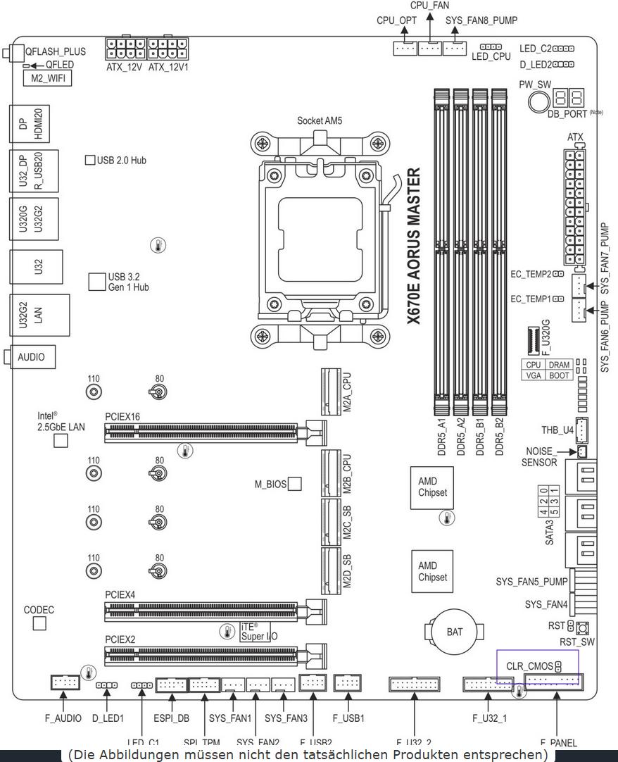

Stromlos machen die Pins 5-10s mit z.B. einer Schraubendreherspitze Brücken. Und POWER Knopf mehr mals drücken. Damit die Rest-Energie schneller entweicht.

Strom weg, Seitenteil auf, dann unten rechts in meiner verlinkten Grafik die Pins brücken. (Beitrag #5)
Keine Atomphysik.

Holzinternet schrieb:
Viel einfacher als Pins brücken.
Unzuverlässiger als die Pins. Und die Pins sind auch schneller weil in seinem Fall gut zugänglich.

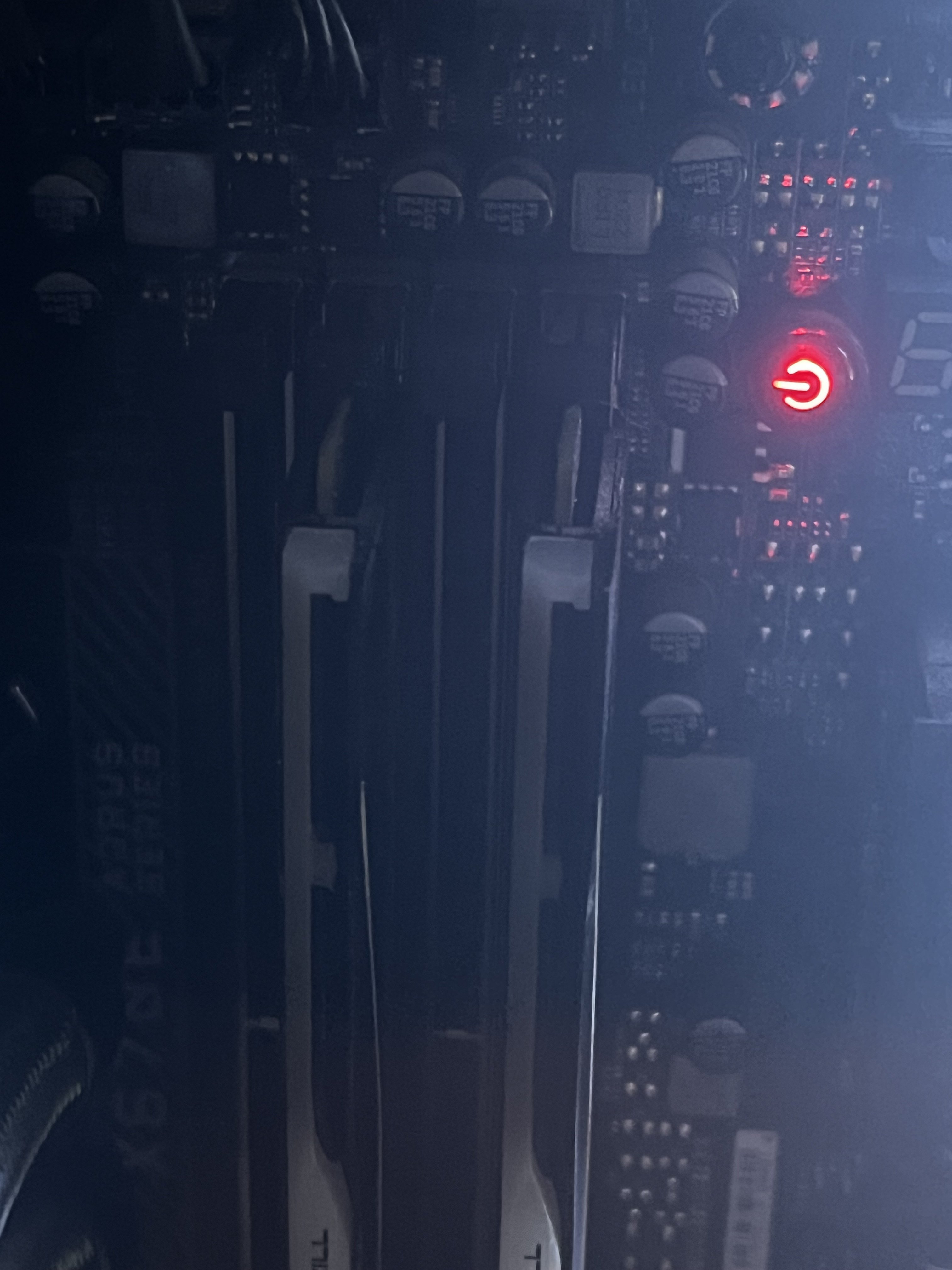

@Caniboy94 Ich kann ds auf dem Bild nicht richtig erkennen. Sitzt der RAM in Slot 1 und 3 (A1/B1)?
Wenn ja, umbauen in A2/B2.
@Holzinternet die Erfolge Batterie vs Pins sind bei Pin 100% und bei der Batterie nicht. Wenn man sicher sein will lässt man das mit der Batterie. Ist halt ein Erfahrungswert. Zig-fach auch hier im Forum bestätigt, nicht nur eigene Erfahrung.
Wenn ja, umbauen in A2/B.
Die Vermutung hatte ich auch das der RAM falsch gesteckt wurde, aber auf den Bildern erkennt man nichts wirklich... hat aber normal auch nichts mit dem Win Installation Problem zu tun. Allerdings hat er ja massive andere Probleme mit RAM, daher wahrscheinlich ein großer Fehler.

Egal was ist für eine Taste da drücke der Rechner fährt von sich aus selbst runter

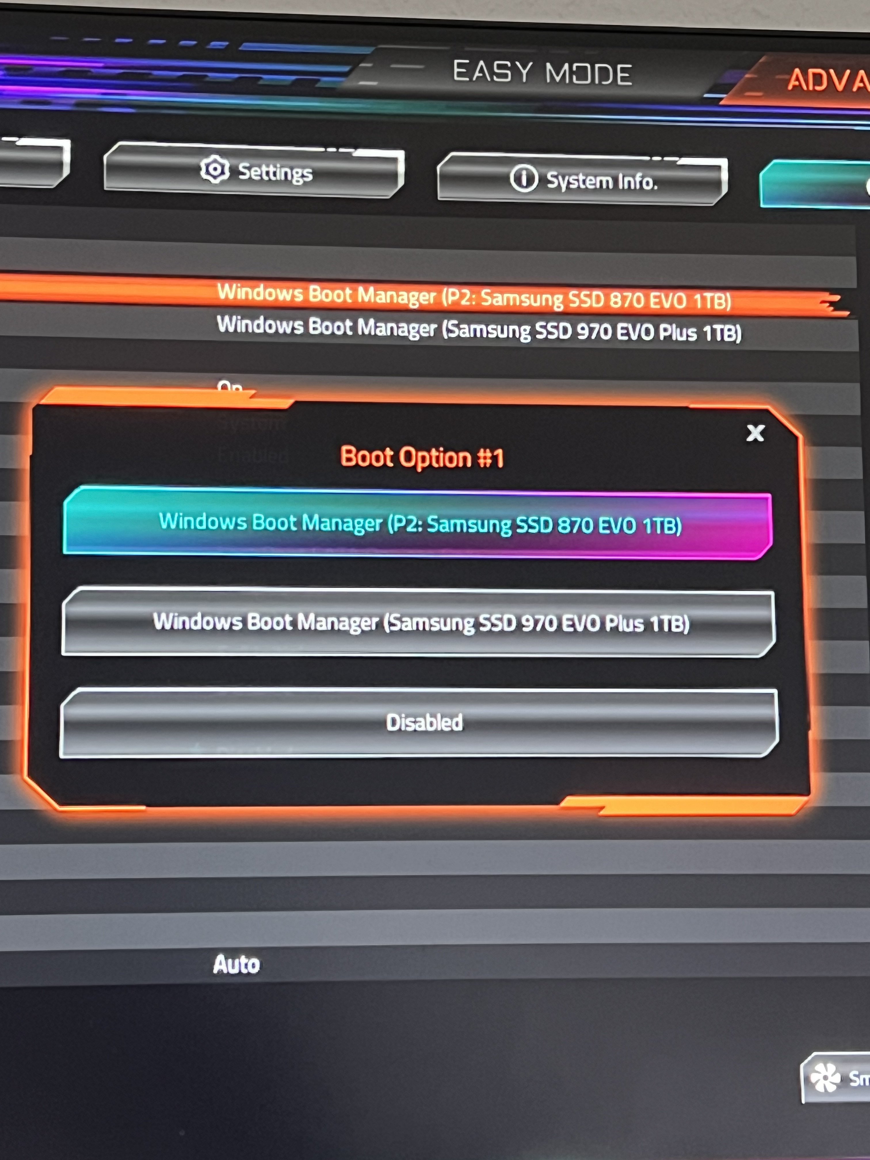

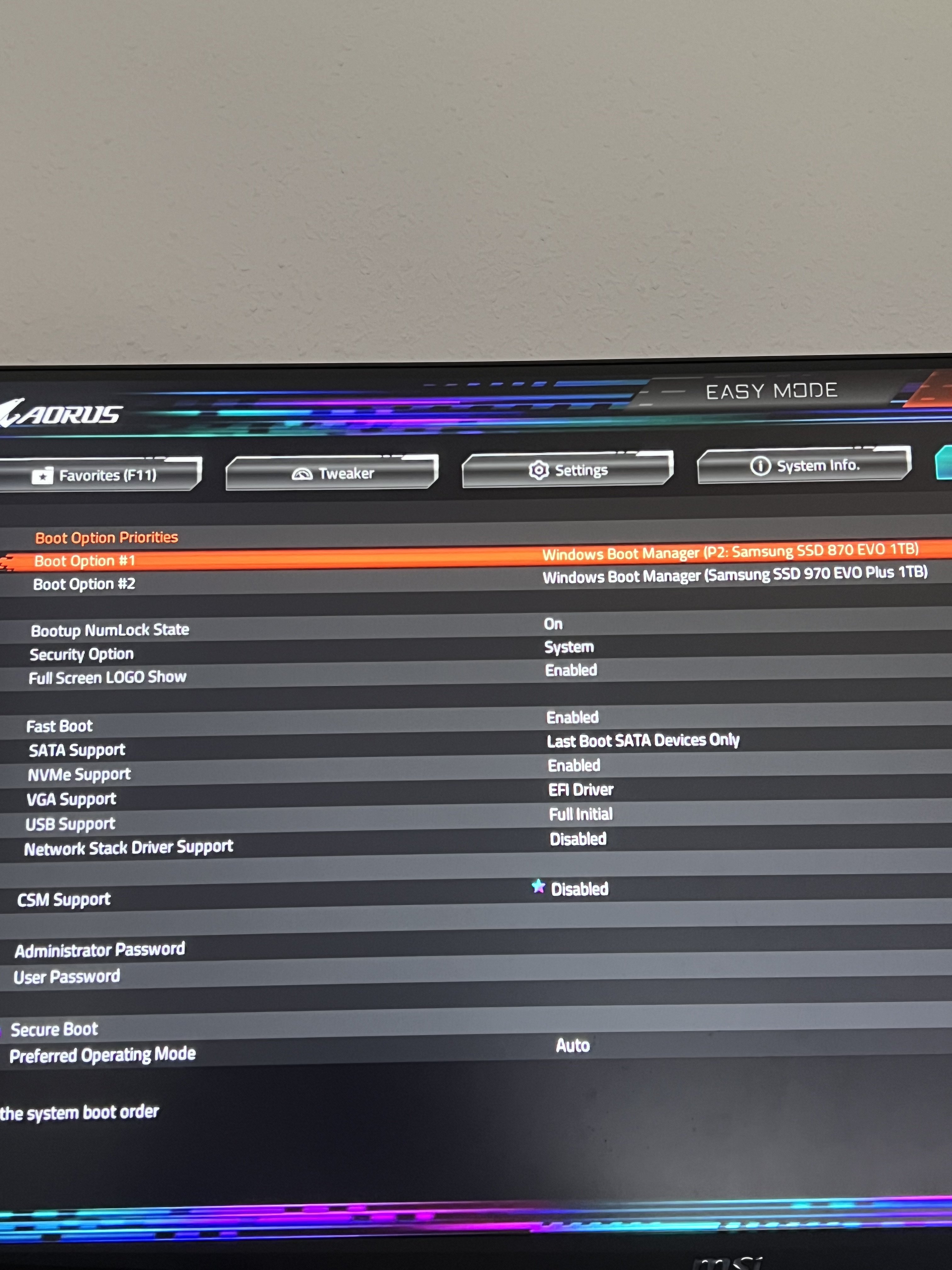

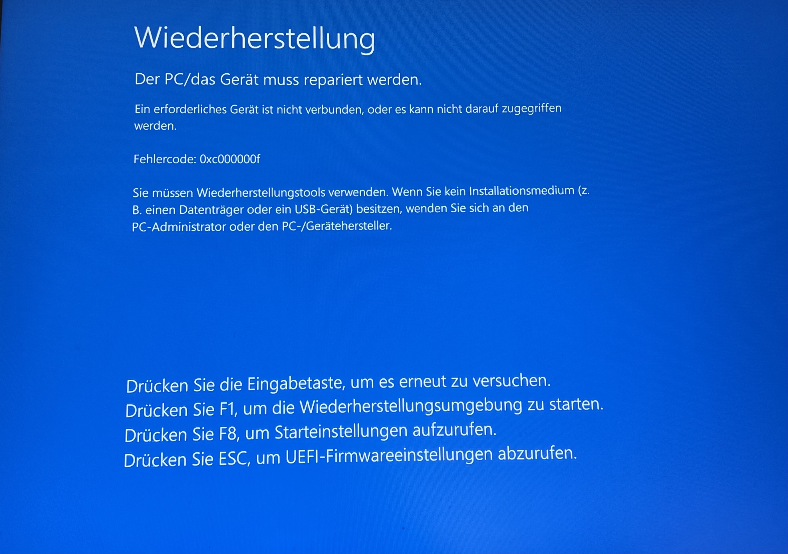

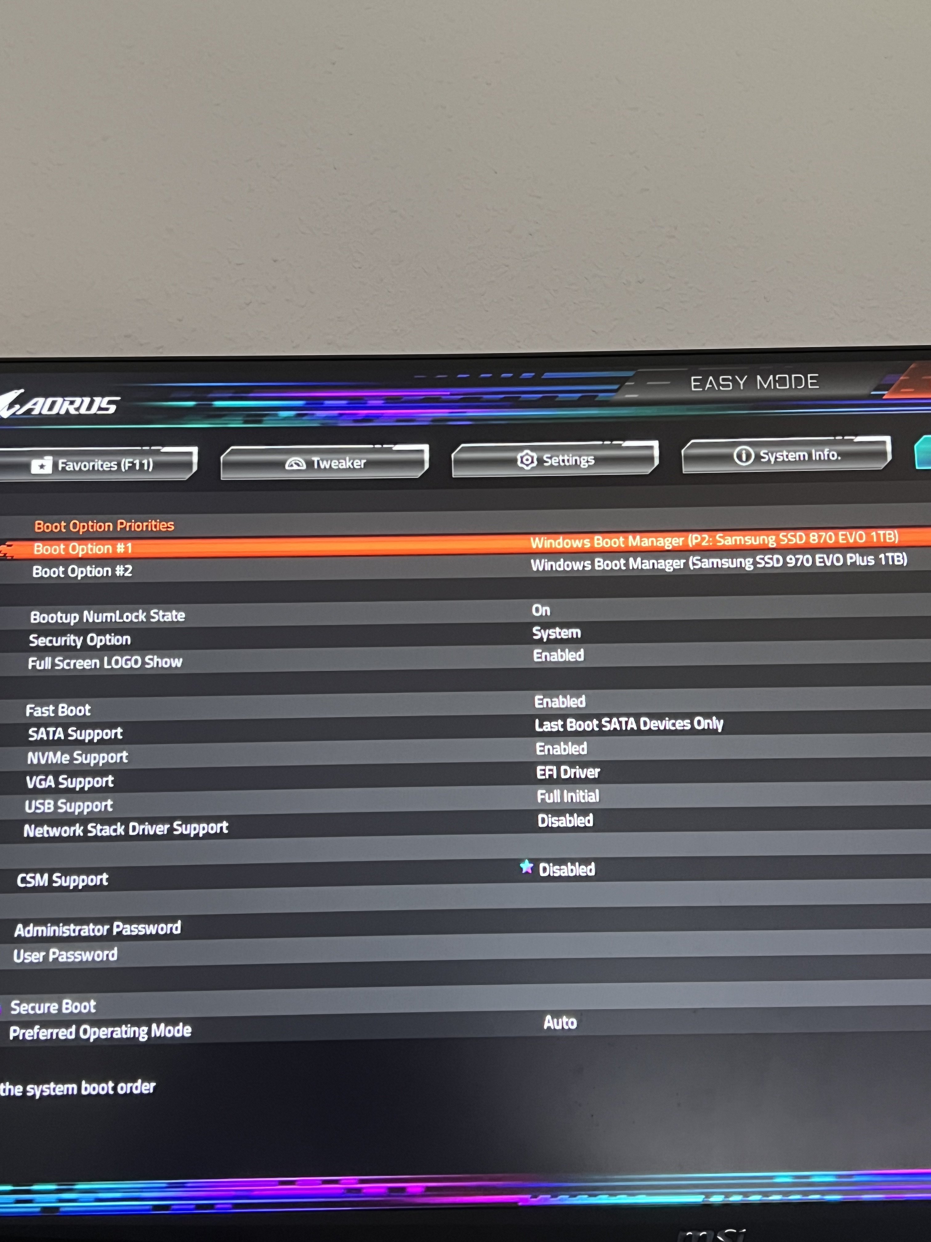

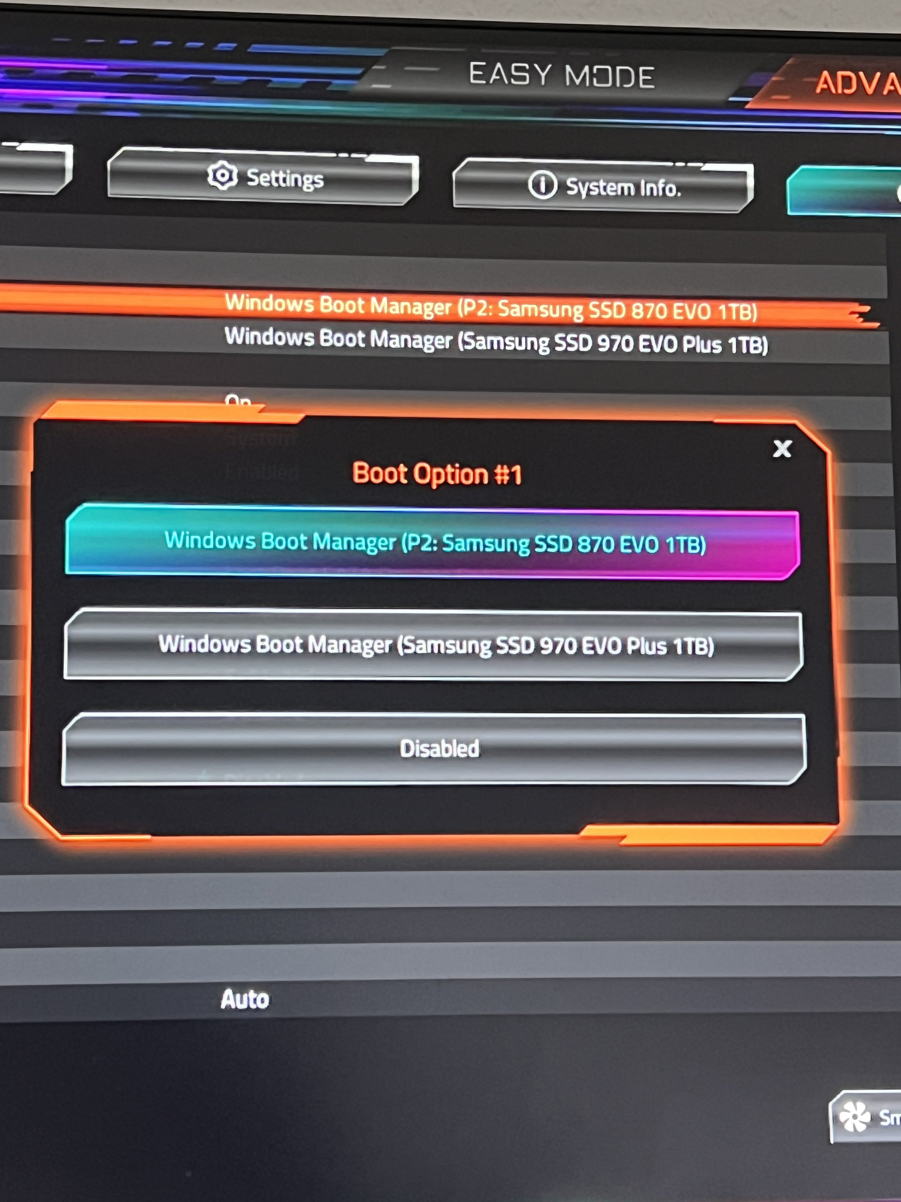

Ich weiß nicht warum aber es gibt noch eine andere Boot Option wo das alte Windows 10 drauf war.Komisch ich hatte die Festplatten formatiert alles gelöscht.
Naja auf jeden Fall habe ich die Boot Reihenfolge geändert also wo Win11 drauf ist auf die 1 getan und dann ging alles bin auch auf dem Desktop 😅

Klingt jetzt ganz so, als wenn bei der Installation des Windows 11 beide Datenträger im PC installiert waren. Jetzt ist anscheinend auf der einen SSD das Windows 11 installiert und auf der anderen der Bootloader, der noch von dem Windows 10 herrührt.
Sage mal: Wurden nach der Installation vom Windows 11 überhaupt Updates gemacht oder hast Du nach der Installation gleich ein paar Games gespielt und danach den PC zum ersten Mal nach der Installation ausgeschaltet?
Reaktionen: Blackland
Genau das haben wir doch gesagt und darum gefragt ob nur eine SSD während der Installation drin war. Du hast mit "Ja" geantwortet.
Ayo34 schrieb:
Wenn du die anderen SSDs wieder alle abschließt bis auf die SSD wo du Windows installiert hast, läuft dann der Rechner wieder?
Ayo34 schrieb:
Vor der Installation bitte nur eine einzige SSD anschließen und alle anderen physisch abklemmen. Könnte mir gut vorstellen, dass da noch Boot"sachen" auf anderen SSDs liegen und es deswegen Konflikte gibt.
Keine Ahnung, aber zu helfen ist so schwierig, wenn einfach das meiste ignoriert wird... entweder du hast bei 1) gelogen oder du hast nicht ausprobiert nur mit der Win11 SSD zu starten.
