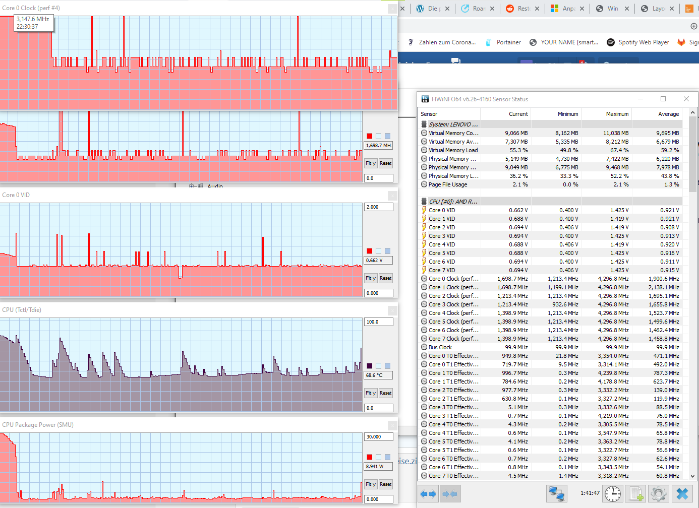

Dreamville2801 schrieb:

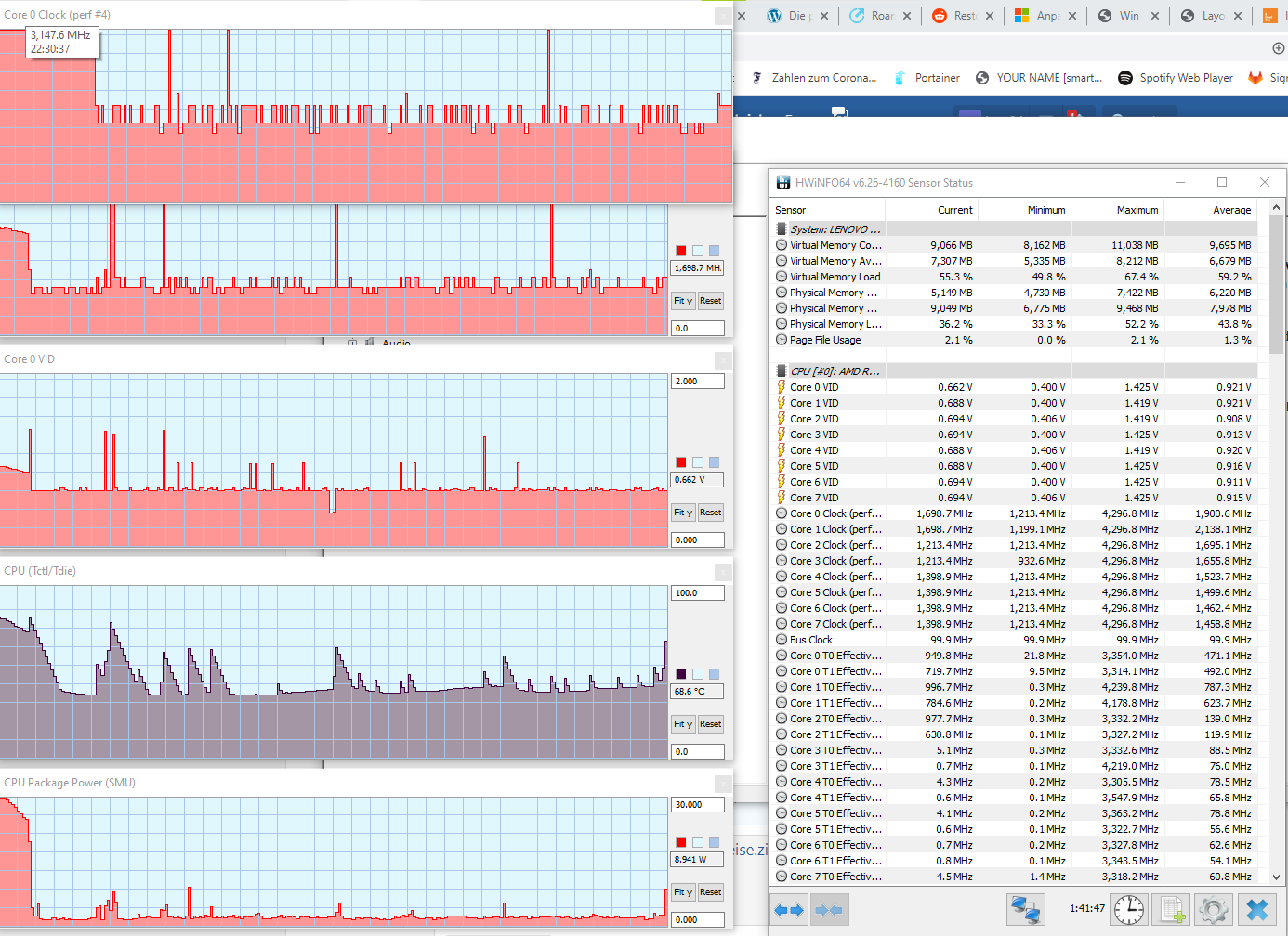

Kannst du mir noch verraten wie ich in HWInfo die relevanten Diagramme anschauen kann?
Hauptbildschirm oben -> sensoren
Dann einfach die Sensoren, die du als Diagramm haben willst doppelklicken.

Ja, alle paar Minuten. Das habe ich auch noch. Das war aber besser, bevor ich mit der Wärmeleitpaste gespielt habe, was den Zustand verschlechtert habe.
Mach mal ein Diagramm wie meine. Sieht es aus wie links, oder rechts auf meinem Diagramm

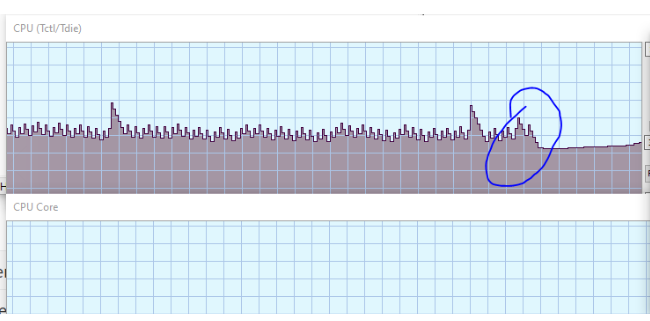

Wenn wir mal Probleme/Ziele definieren:

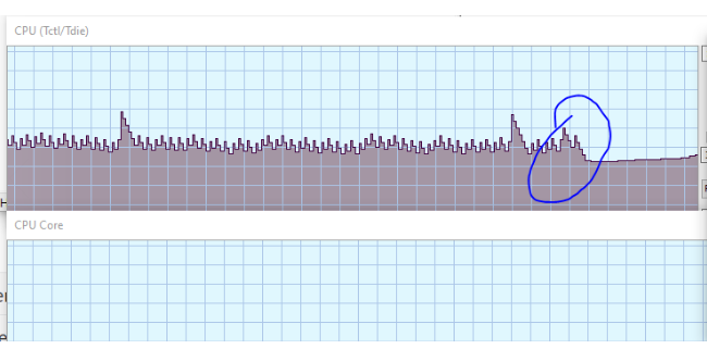

  1. Der Lüfter sollte in Idle aus sein (Netzbetrieb wie Akku)
  2. Der Lüfter sollte die Geschwindigkeit nicht hochfrequent ändern, wie es in diesem Bild links zu sehen ist (anhand der Temperatur)temp1.PNG
  3. Cinebench sollte Single-Core mindestens 400 und Multi-Core mindestens 2700 Punkte haben (4800u)
Fehlt noch was?

So siehts bei mir aus mit der angepassten Version von Ausbalanciert:

diese Ziele
    [*]Der Lüfter sollte die Geschwindigkeit nicht hochfrequent ändern, wie es in diesem Bild links zu sehen ist (anhand der Temperatur)[IMG]https://pics.computerbase.de/forum/attachments/819/819672-3c0b2e9383cdee61c180ef86aef7c4e2.jpg[/IMG]
    [*]Cinebench sollte Single-Core mindestens 400 und Multi-Core mindestens 2700 Punkte haben (4800u)
erreiche ich mit dem Angehängten Schema.

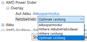

3) Im GUI der Energieeinstellungen folgende Anpassungen machen:
Prozessorleistung - Intervall für Überprüfung der Zeit: 200ms
Schwellenwert zum Erh”hen der Prozessorleistung: Netzbetrieb 70%
Prozessorleistung: Parken von Kernen - Kerne minimal Netzbetrieb 10%
Schwellenwert zum Reuzieren der Prozessorleistung: Netzbetrieb 30
Prozessorleistung - Intervall für Überprüfung der Zeit: 300ms
AMD Power Slider: Optimale Leistung
Damit erreiche ich im CB im Netzbetrieb 3526/409 Punkte.

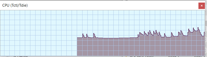

Das sieht dann so aus:
(links lief noch der Benchmark, rechts dann Idle.
Gruß,

Habe nun dein Schema importiert, die Kurve ist nun nahezu gerade:
Allerdings hat sich leider an der Lautstärke und dem zufälligen Anspringen des Lüfters nichts verändert.
Ui, das Profil tut's jetzt. Grandios. Ich komme auf 2545/393 Punkte (und der Unterschied dürfte ziemlich genau 4600U vs 4800U geschuldet sein). Aber vor allem meint der Rechner jetzt auf der anderen Seite nicht mehr, beim Youtube-Gucken permanent kurz die CPU aufdrehen zu müssen. Sehr schön.
Was den Lüfter selbst betrifft, da müssen wir wohl warten, bis irgendwer eventuell irgendwann die Lüftersteuerung ausgeknobelt hat. Noch sind die Ryzen-Boards ja noch brandneu, vielleicht kommt das ja noch. So wie der Lüfter sich jetzt unter Alltags-Minimallast verhält, kann ich damit leben.
Schwellenwert zum Erhöhen der Prozessorleistung: Netzbetrieb 70%
Schwellenwert zum Reduzieren der Prozessorleistung: Netzbetrieb 30%
Da kann man sich ja jetzt dann ein wenig spielen und feintunen, wenn man ein wenig Alltagsbeobachtungen hinter sich hat. Ich hatte genau diese Einstellungen schon im Verdacht, im Grunde erzeugen die nur eine entspanntere Hysterese, als sie das System von Haus aus mitbringt. Aber anscheinend hab' ich bisher an den falschen Schrauben gedreht.
Herzlichen Dank!
metai schrieb:
Nja, eben, beim Starten von Anwendungen kommt in erster Linie die Single-Core-Leistung zum Tragen.
Klar/genau. Daher ist mir der Boost sehr wichtig. Aber ich kenne keinen Benchmark, der den gut rausarbeitet. Ein Benchmark, der nur 5-10s läuft wäre gut.
metai schrieb:
Uff. Mit diesem neuen Profil ("ausgeglichen" kopiert, PERSONALITY auf "Energiesparmodus" gesetzt) geht die Single-Core-Leistung noch weiter in den Keller.
Das neue Profil ist beinahe komplett identisch mit dem Standard-"Energiesparmodus"-Profil. Es unterscheidet sich nur in einer einzigen (relevanten) Einstellung vom regulären "Energiesparmodus": der "Minimale Leistungsstand des Prozessors" steht auf 1% statt 5% (im Standard-"Energiesparmodus").
Das lässt als Schlussfolgerung zu, dass die Profile fast nichts an den Systemstandards überschreiben, sondern beinahe alle Einstellungen aus den Systemstandards übernehmen.
Dazu musst du die Historie berücksichtigen, wie ich zu diesem Profil (ich bin mir nicht sicher, ob du meins genutzt hast via Import, aber auf meins beziehe ich mich) gekommen bin:
Ich habe gesehen, dass "Energiesparmodus" Vorteile (glatter Temperaturverlauf, keine "hochfrequenten" Änderungen des Lüfters) bringt. Da dieses Profil bei mir aber immer wieder Verschwand und am Netzkabel nur über das Mobilitätscenter erreichbar war, wollte ich die Guten Seiten des Profils auf "Ausbalanciert" kopieren. Dafür mein Beitrag mit den sieben Schritten weiter oben.
Als ich aber merkte, dass das so erhaltene Problem weiterhin nicht optimal ist, habe ich nach und nach ALLES rüberkopiert.
Aber noch immer war das Profil nicht so, wie Energiesparmodus (v.a. die schnellen Temperatur und Lüfteränderungen). Deshalb habe ich DANN noch die PERSONALITY geändert und das hat den Erfolg gebracht
Ich weiß nicht, wo man jetzt weiter machen sollte.
Ich aber:
Da der LETZTE Schritt erst zum Erfolg geführt habe, habe ich noch einmal neu angefangen und ZUERST die PERSONALITY geändert. Dann habe ich zusätzlich noch ausgewählte Punkte meiner Schritte 1-7 übertragen (ich habe alle ausprobiert und jedesmal geguckt, wann die Kurve glatter wurde; was nix gebracht hat, habe ich rückgängig gemacht).
Klasse. Du kannst ja nochmal dein Skript drüber laufen lassen und dann überlegen wir, was möglicherweise weiter verbesserbar wäre.
Ich glaube, dass die Ryzen Boards neu sind, hilft nicht. Die Chips, die das steuern sind unabhängig vom Prozessor. Bei notebook fan control kann lesend zumindest das Profil eines Yoga genutzt werden.
metai schrieb:
Dir auch! Teamwork ;-)
Gruß,
Hendrik
Reaktionen: Weissnix
Ja, habe ich.
Ich hab' mich mittlerweile ein wenig tiefer in die Thematik reingefuchst. Mit diesem Schritt hast du effektiv das Profil gewechselt. Es macht lt. Dokumentation keinen Unterschied, ob du "Energiesparmodus" als Ausgangsbasis auswählst, oder in einem frischen "Ausbalanciert"-Profil das "PERSONALITY"-Attribut auf 0 (also "Energiesparmodus") setzt. (Der Grund dafür ist, dass ein System mehr als drei Profile haben kann, das Profil aber wissen muss, von welchem der drei Standardprofile es ausgehen soll.) Wenn man in der Registry guckt, sind die drei möglichen Optionen für "PERSONALITY" exakt die GUIDs der drei Standardprofile, die Einstellung referenziert also wieder zurück auf ein Energieprofil.
Im Endeffekt ist dein Profil also ein angepasstes "Energiesparmodus"-Profil, auch wenn's im Namen noch "Ausbalanciert" trägt. Was ja nicht schlimm ist.
(Was mich immer noch ein wenig verwirrt, ist, dass dieses eine " Minimale Leistungsstand des Prozessors "-Attribut -- zumindest bei mir -- daraufhin von 5% auf 1% gewechselt hat. Das sollte es eigentlich nicht. Aber eventuell hab' ich da vorher etwas gemacht, das diesen geänderten Wert in "Ausbalanciert" hinterlegt hat. Ich werd' mal bei nächster Gelegenheit die Profile auf Standards zurücksetzen und gucken, ob dieser Unterschied immer noch auftritt.)
Was ich allerdings ganz sicher sagen kann: Die Profile, mit denen wir uns hier beschäftigen, sind Standard-Windows-Profile, so wie sie mit einer frischen Installation mitkommen. Die sind nicht für unsere Geräte optimiert, sondern weltweit auf jedem Windows-Rechner dieselben. Einzig die AMD-Einstellungen werden durch die Installation irgendeiner Software oder Treibers hinzugefügt.
Ich werde mich, wenn ich in den nächsten Tagen mal Zeit und Muße habe, eingehender mit der Registry beschäftigen. Dort finden sich sowohl die Einträge für die Standards und, falls sie geändert wurden, auch die Änderungen durch den Benutzer. Das sollte einfacher und direkter zu parsen und vergleichen sein als der Klartext-Output von powercfg.[/QUOTE]
Jain.
Es ist nach meinem Verständnis so:
Es gibt Templates (die drei Personalities). Alles, was in einem Profil nicht explizit konfiguriert ist, nimmt Windows aus den Templates. Ist das auch dein Verständnis?
Ich habe also jetzt ein Profil erstellt, bei dem alles, was nicht im Template explizit -und somit für uns unsichtbar- ist aus dem Energiesparprofil stammt.
Und alles, was für uns sichtbar ist, stammt aus "Ausbalanciert". Die Idee dazu kam mir, als ich alles, was sichtbar war manuell übertragen habe und es dennoch nicht so ganz geholfen hat. Erst als ich auch die Personality änderte, war das Profil gut.
Also musste der springende Punkt aus dem Template (=für uns unsichtbar) stammen.
Daher der Gedanke, dass es vielleicht reicht, nur das Unsichtbare aus dem Energiesparmodus zu übernehmen und alles andere (sichtbare) aus Ausbalanciert.
Richtig. Wobei vieles ja aus dem Ausbalanciert Profil stammt UND für uns jetzt individuell einstellbar ist.
Ich habe diese AMD-Profile nicht. Auch wenn ich die Adrenalin-Treiber von amd.com nochmal installiert habe (jemand oben schrieb ja, dass die Profile dann installiert werden). Wenn jemand die AMD-Profile (oder Lenovo-Profile) hat, wäre ich froh, wenn jemand sie bereitstellen würde.
Das wäre interessant!
