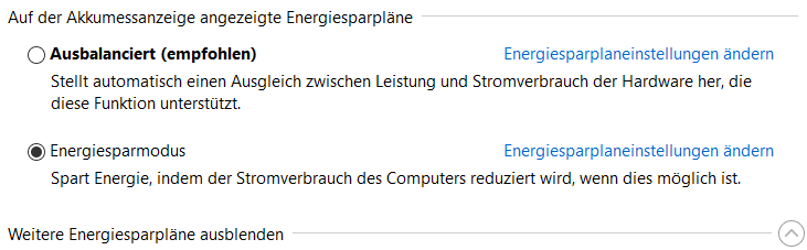

Edit: ich hab jetzt im Mobilitätscenter mal den Modi "Energiespareinstellungen" eingeschaltet wie von dir auf Seite 17 erwähnt. Danach hat es sich schlagartig gebessert und auch der Graph sieht so aus wie bei dir dargestellt. Also haben die Änderungen am Protokoll von ausbalanciert bei mir anscheinend nicht die gewünschte Wirkung.
Hm. "Energiesparmodus" im Mobilitätscenter ist nicht so gut, da man das dann jedes Mal einstellen muss.

Leider ist dieses Schema im Netzbetrieb nur über das Mobilitätscenter wählbar.
Nachdem das Schema angewählt wurde, lässt es sich auch in den Energieoptionen aktivieren.

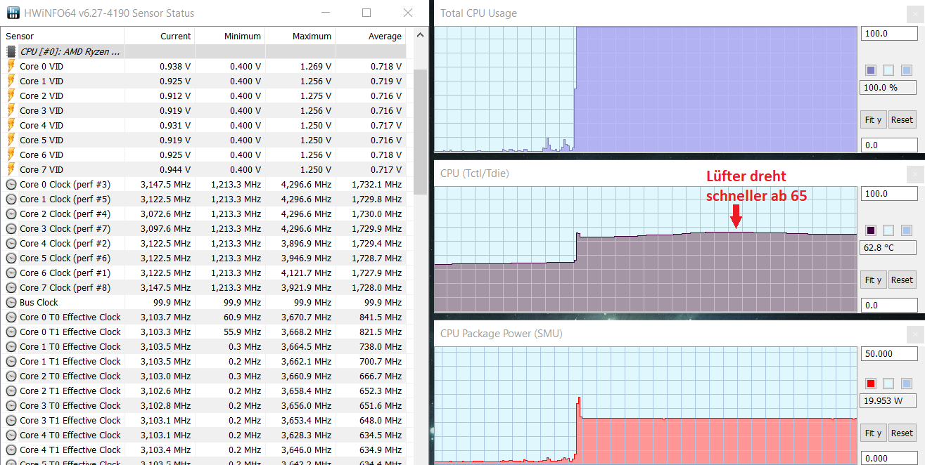

Habe den Modus mal aktiviert (+ Intelligente Kühlung). Temperaturen gehen sofort runter und laut HWInfo taktet der Prozessor im Idle nahezu immer bei 1398 Mhz. Positiv ist, dass es diese Schwankungen nicht mehr gibt. Die Temperaturkurve ist geglättet. Super! Selbst wenn ich nebenbei im Internet surfe, hält er diesen Takt. Das Verhalten ist vergleichbar mit Maximaler Leistungszustand = 99 % (also Turbo aus).
In Prime95 taktet er kurz auf 4,2 Ghz. Anschließend pendelt er sich bei 3,0 bis 3,2 ein. Temperaturen liegen bei ca. 65 Grad (steigt ganz langsam und leicht an). Der Lüfter dreht leise. Package Power ist bei 20 W.
Edit: Werte oben angepasst + Screenshot hinzugefügt.

Also ich habe das Notebook heruntergefahren und wieder eingeschaltet. Das Schema Energiesparen ist immer noch da und auch aktiv.
Ich meine, bei mir ging immer, wenn ich das Netzteil angeschlossen habe "Ausbalanciert" an. Alles, was ich bisher geschrieben habe soll auch nur diesen Fall (Netzteil dran) verbessern.

Also ich habe gerade das Netzkabel abgezogen und das Schema ist immer noch angewählt. Danach das Netzkabel angeschlossen und es steht immer noch auf Energiesparmodus.

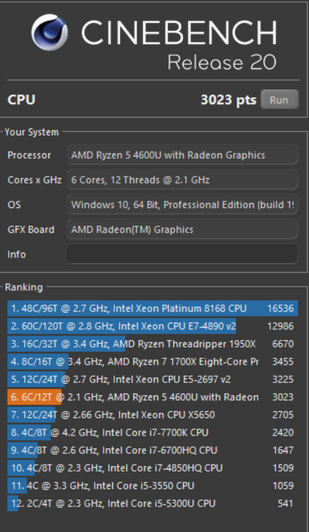

Cinebench-Werte in 5 Runden (hintereinander ohne nennenswerte Pausen)
3130
3125
3095
3155
3088

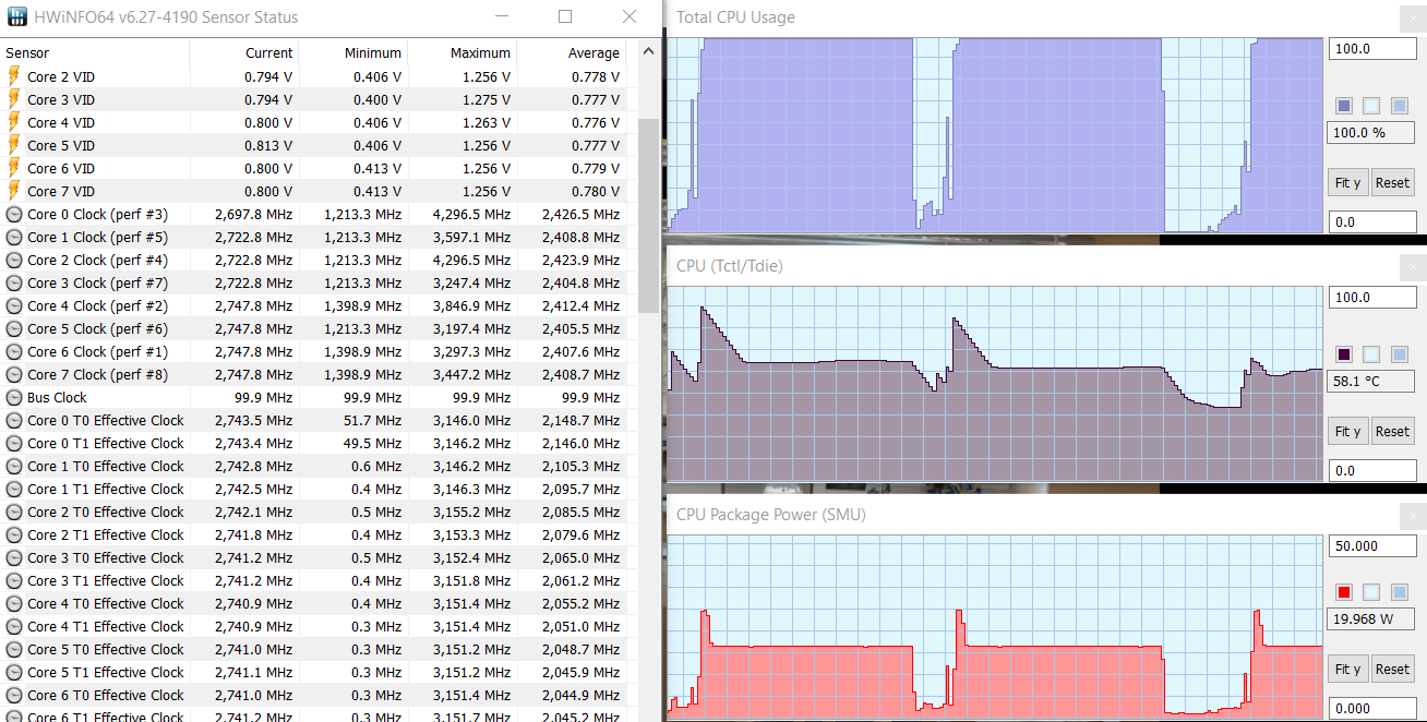

Während des Runs schaut HWInfo so aus:
CPU Package Power ist 10 Zeilen unterhalb von CPU (Tctl/Tdie) zu finden.
Die Kühlrichtlinie hat keine Änderung bewirkt. Im Idle ist die Temperatur unter dem Wert wo der Lüfter anspringt. Bei Last ist anscheinend ein Unterschied zu spüren, wenn ich unsere Cinebench-Werte vergleiche - vorausgesetzt du hast auch einen 4800U. Der Lüfter war an, aber nicht auf seiner Maximallautstärke.
Klingt gut!

Ja, ich habe auch einen 4800. Aber ich frage mich, warum du deutlich mehr CB Punkte hast. V.a. im Energiesparmodus hatte ich ja sehr wenige.... Was hast du in Vantage eingestellt (Kühlprofil)?
Gerade nochmal probiert. Ich komme mit und ohne Netzteil nicht über 2100 Punkte in dem Profil.
Meine Package Power ist auch nur 15W. Wie hast du sie erhöht?

Ich habe gestern eine andere Wärmeleitpaste aufgetragen (Arctic MX-4) und vorher einige Messungen gemacht. Es gab aber keine Veränderung im Idle und unter Last. Mit meiner Paste waren die Temperaturen sogar 1-2 Grad höher, aber ich schiebe es mal auf die höhere Raumtemperatur in der Zwischenzeit. Hat sich aus meiner Sicht gar nicht gelohnt. Wenn du willst, kann ich da noch Vergleichswerte hochladen. Die Originalpaste sah aber auch ganz ordentlich aus (nur etwas viel).
In Vantage habe ich intelligente Kühlung. Hast du auch die Kühlrichtlinie auf Aktiv gesetzt? Laut Beschreibung steht bei Passiv ja auch da, dass die Leistung gedrosselt wird, bevor der Lüfter anspringen soll.
Wenn ich in Vantage auf Höchstleistung stelle, erreiche ich 3710 Punkte. Temperaturen gehen auf bis 90 Grad hoch und die Package Power ist ungefähr bei 37-42 W. Der Lüfter ist auch auf Höchstleistung (glaube lauter geht es nicht mehr).
Also an der Package Power habe ich nichts geändert (schön wäre es, wenn es ginge).

Ich habe bei mir auf Passiv gestellt und immer noch so 3100 Punkte... komisch. Wir reden hier aber vom Standard-Energiesparprofil oder? Ich habe da keine versteckten Einstellungen geändert, sondern nur oberflächlich was im GUI angezeigt wird (weitgestehend = Ausbalanciert). Ich wollte ja nur die Schwankungen im Idle los werden.
Übrigens: Wenn man das Profil ändert (z. B. auf Ausbalanciert) und das Fenster schließt, verschwindet das Energiespar-Schema beim nächsten Öffnen. Dann muss man es wieder über das Mobilitätscenter aktivieren. Glaube da liegt das Missverständnis.

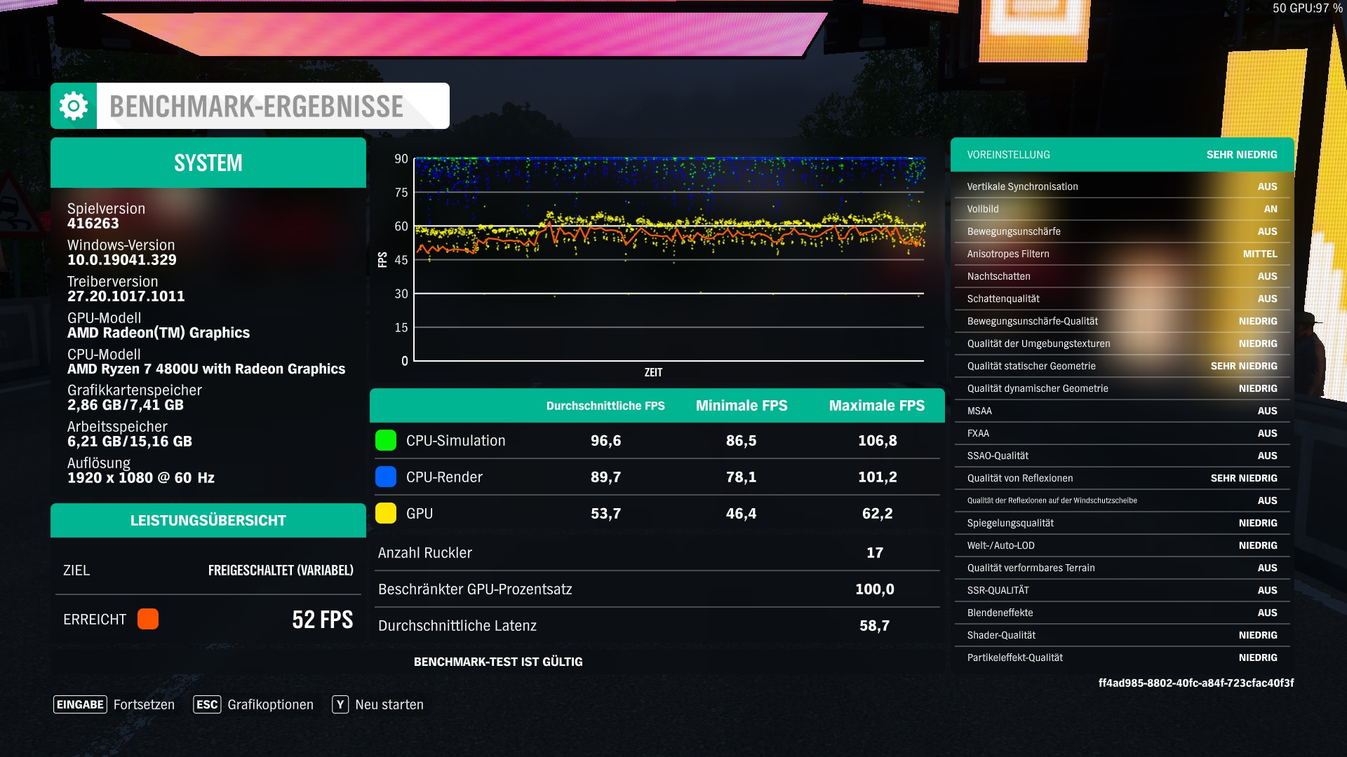

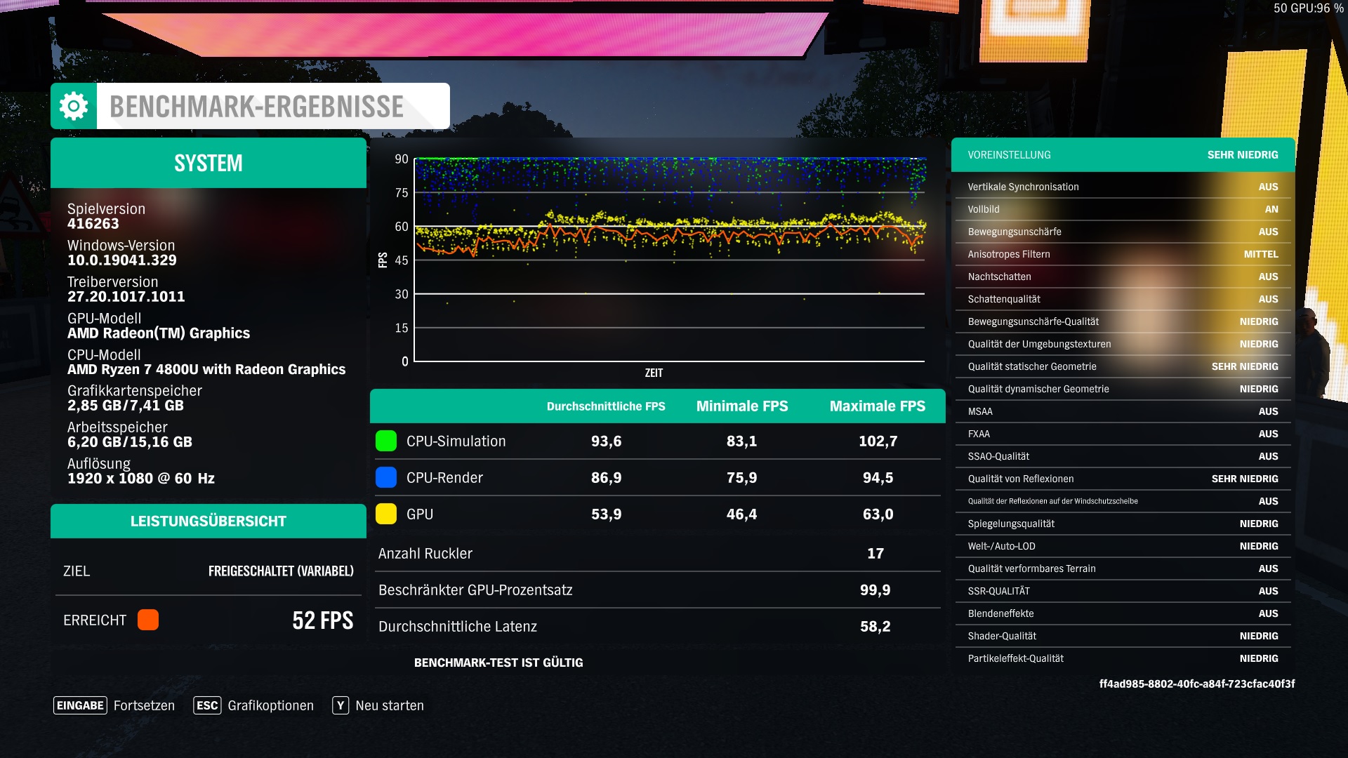

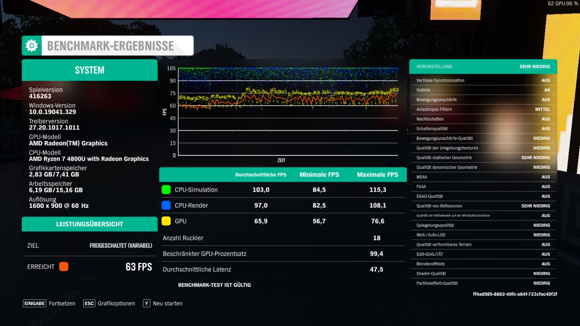

Habe mal den Forza Horizon 4 Benchmark durchlaufen lassen (4800U, 16GB).
1. Run: Akku, Höchstleistung, FullHD, alles low: 52FPS
2. Run: Netz, Höchstleistung, FullHD, alles low: 52FPS (leicht erhöhte CPU-FPS-Werte)
3. Run: Netz, Höchstleistung, 1600x900, alles low: 63FPS (spielbar)

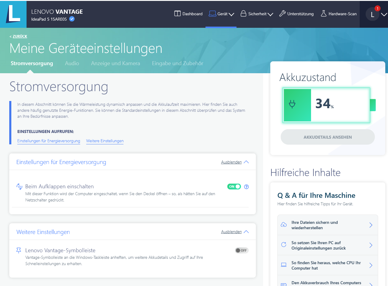

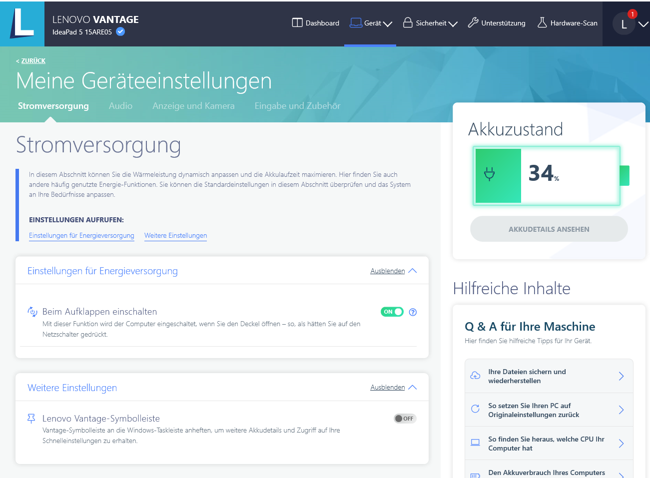

Hi,
bei mir fehlen in Lenovo Vantage die Optionen zum Einstellen der TDP und des maximalen Akkuladestandes.
Hatte nach dem ersten Hochfahren gleich Lenovo Vantage installiert, wonach auch alle Einstellungen vorhanden waren.
Beim nächsten Starten der Software wurden dann Lenovo Dienste installiert, seitdem kann ich nur noch das Booten beim Aufklappen ein und ausstellen.
TDP lässt sich ja im Bios ändern, leider lädt mein Akku jetzt nur noch bis 60% und ich finde keine Option, das wieder auszuschalten.
Habe Lenovo Vantage und Lenovo Utility bereits neu installiert, ohne Erfolg.
Hat noch jemand das Problem?
