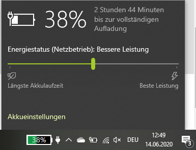

Ihr beide habt möglicherweise den Slider, den man bekommt, wenn man im Windows Tray auf das Batterie Icon klickt, auf unterschiedlichen Positionen stehen. Für 3 der 4 möglichen Slider Positionen hat Lenovo nämlich unterschiedliche Power Werte hinterlegt!
Die aktuell gültigen Watt Zahlen dafür könnt ihr euch in hwinfo anschauen, wenn ihr dort im Hardware Info Fenster (nicht Sensoren) die CPU anklickt. Nach verändern der Slider Position muss man leider hwinfo neu starten, da ich noch keine Möglichkeit gefunden habe, die angezeigten Infos direkt zu aktualisieren.
Lange Rede kurzer Sinn: jemand auf reddit hat letztens alle Kombinationen ausprobiert und aufgeschrieben. Ich kann die Tabelle gleich nachreichen.
Wir bewegen uns hier also in drei Dimensionen: Vantage * Energiesparplan * Power Slider. Muss man immer alles betrachten.
Reaktionen: GraFiX
Danke für den Hinweis.
Leider wurde mir der Slider nicht angezeigt.
Dann habe ich das Netzteil eingesteckt --> keine Änderung
Dann habe ich einen Screenshot machen wollen --> Slider ist da :-)
Jetzt isser wieder weg...
Im "Ausbalanciert" gibt es den Slider nicht. Nur in Höchstleistung und Energiesparmodus. Da er aber mal da ist und mal weg, kann ich mir nicht sicher sein...
Da gibt es mehrere Punkte. Ich denke, du meinst
CPU Power -Limit 1 & 2
Das kann ich tatsächlich von 15&20 auf 20&30 ändern, indem ich in den Energieoptionen auf "Höchstleistung" gehe.
Der Slider hat hier keinen Effekt, zumindest im Energiesparmodus.
Tatsächlich hat mich das aber auf etwas gebracht:
Damit habe ich jetzt auch 3100 Punkte (+250 zu vorher) im Energiesparmodus. Danke für den Tipp!
Die Schritte sind:
Akkusparmodus: 15/20
Höhere Akkubetriebsdauer: 18/27
Optimale Leistung&Höchste Leistung: 20/30
Gruß,
Hendrik
Reaktionen: bad_sign
Hier der reddit Thread, den ich meinte: https://redd.it/gzltnk
Der Slider scheint laut seiner Tabelle als additiver Modifikator des Power Limits zu wirken, das Vantage vorgibt? Er kommt dort von minimal 12W auf maximal 37W. Es wird aber gar nicht erwähnt, in welchem Energiesparplan er sich befindet. Vermutlich dann Höchstleistung?

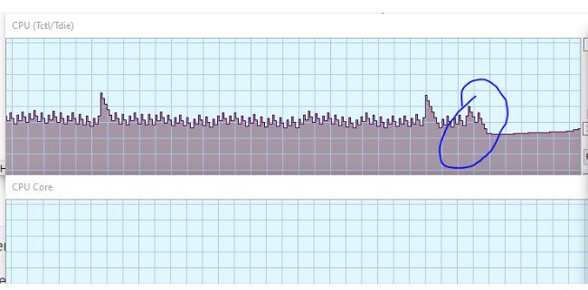

So, ich melde Vollzug.
So bekommt ihr den Lüfter
1) angenehmer/konstanter
2) in Idle aus
3) keine Leistungseibußen
https://gist.github.com/Nt-gm79sp/1f8ea2c2869b988e88b4fbc183731693
Runterladen, ausführen und Warnung ignorieren
Wer uns allen einen Gefallen tun möchte
  1. öffnet HWInfo und zeigt ein Diagramm von CPU (Tctl/Tdie)
  2. Nach jeder Änderung (s.u.) schauen, ob sich das Diagramm so ändert
Energieeinstellungen Anpassen (Windows Systemsteuerung). Ausbalanciert wählen und am Netz hängen.
Folgende Einstellungen ändern:
  1. Prozessorleistung - Intervall für Überprüfung der Zeit: 200ms
  2. Schwellenwert zum Erh”hen der Prozessorleistung: Netzbetrieb 60
  3. Prozessorleistung: Parken von Kernen - Kerne minimal Netzbetrieb 10
  4. Schwellenwert zum Reuzieren der Prozessorleistung: Netzbetrieb 30
  5. Prozessorleistung Reduzierungsrichtlinie: Rakete
  6. Leistungssteigerungsrichtlinie für Prozessoren: 0%
  7. Prozessorleerlauf - Schwellenwert für Herabstufung: 20
Hintergrund:
Im Anhang findet ihr drei Profile:
1) energiesparmodus: Das ist richtig schön leise und v.a. ist der Lüfter konstanter und erhöht nicht alle ca 500ms die Drehzahl kurz (etwa so wie auch die Temperatur schwankt im Diagramm oben). Dieses Profil lässt sich aber normalerweise nicht wählen (außer im Mobilitätscenter) und kostet ca 10% im Cinebench.
2) ausbalanciert: Ausbalanciert Modus, bei dem ich alles aus dem Energiesparmodus auf ausbalanciert übertragen habe, was mit den normalen Windows-Einstellungen geht
3) ausbalanciert-leise: wie (2) aber mit den oben durchgeführten Schritten 1-8. Ich glaube, die ersten drei sind v.a. relevant (ich habe sie in einer anderen Reihenfolge durchgeführt, daher weiß ich es nicht. Aber die erste hat die hochfrequenten Temperaturschwankungen abgestellt und die nächsten zwei haben die Temperatur abgesenkt,
Ich würde mich freuen, wenn jemand wirklich Schritt für Schritt vorgeht und notiert, was wieviel in der Temperatur bringt.
Cinebench:
energiesparmodus2539
ausbalanciert2846
ausbalanciert leise2832
Vantage Lüftereinstellung: intelligente Kühlung
Gruß,
Hendrik

Vielleicht kann man diese Information in ein Profil destillieren, das eine gute Balance zwischen dem CPU/Lüfterverhalten vom Energiesparmodus und vom ausgeglichenen Profil erreicht. Im Moment finde ich den Energiesparmodus zwar vom CPU/Lüfterverhalten sehr angenehm, aber man erkauft sich das mit einer erheblichen Leistungseinbuße -- im Energiesparmodus laufen die CPU-Kerne festgenagelt mit 1.3 GHz, und das ganze Gerät hat damit nur knapp 50% seiner Leistung auf den einzelnen Kernen (Cinebench ~225 statt ~450 Punkte im Single-Core). Vielleicht kann man mit dem Vergleich das Energiesparmodus-Profil ein wenig "entschärfen", sodass es ohne CPU-Bedarf immer noch leise und sparsam bleibt, aber bei CPU-Bedarf dann trotzdem leistungsfähig wird.
(P.S.: die Tabelle ist gelegentlich ein wenig wild zwischen Englisch und Deutsch gemischt, das liegt einerseits daran, dass die Optionen in den Profilen gelegentlich nicht übersetzt sind, andererseits daran, dass ich auf Englisch programmiere. Ich hab's versucht, per Hand ein wenig gradezuziehen, aber am Ende des Tages ist das nur kosmetisch.)
