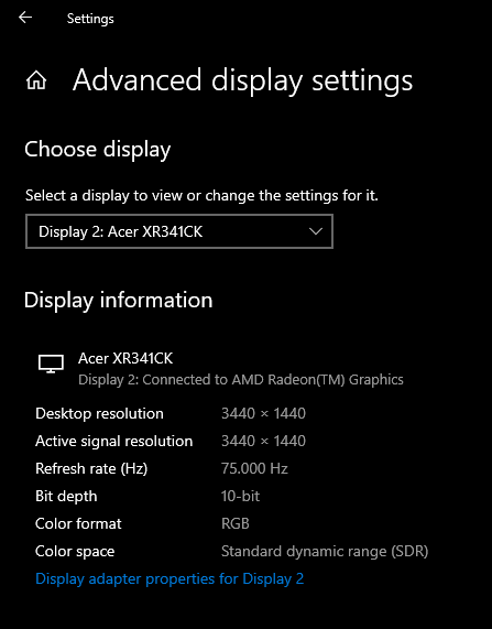

Der Adapter schafft auf jeden Fall nur 4K 30hz, zum Arbeiten ist das nicht geeignet. Es gibt einen Adapter der schafft 4k60 aber dann nur mit 100er lan und usb2.0 ports weil der Port einfach nicht genug Datendurchsatz schafft (ist halt kein thunderbolt 3). Alle Geräte über einen Port wird also mit dem Ideapad 5 nicht gehen. Evtl eine Aufteilung ala usb-c und usb-3.0 hub. Dann hast du halt 2 Stecker.. auch nicht das Wahre..
Hier ein link zum anderen Adapter:
https://www.amazon.de/dp/B06ZY1ZJDQ/ref=cm_sw_r_cp_api_i_3PzZEbXNPWR8N
falls es für jemanden interessant ist: dieser Adapter von Cable Matters (USB-C zu DP) schafft bei mir die benötigten 3440x1440 bei 75Hz und 10 Bit ohne Farbunterabtastung. Danke für den Tipp!!
und Zauber Zauber, Freesync geht darüber auch. Hab es mit der AMD Freesync Windmill Demo getestet und bestätigt.
Reaktionen: JonaHH, Edward01, Stephan Wruck und eine weitere Person

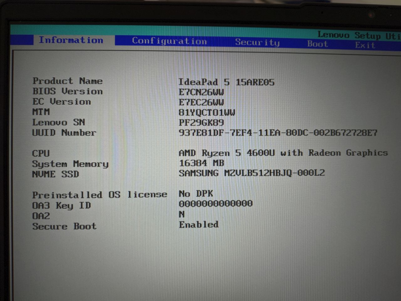

Lenovo hat wieder mit dem Bios gespielt....
Dummerweise hab ich es installiert..
Nun läuft der Lüfter wie hyper nervös.....
Kann das jemand bestätigen?
Ich sehe auf der Homepage kein Update? Zuletzt das am 13.07.2020 oder wo hast du es her?
Ventage hat mir heute Nacht ein BIOS update angezeigt.
Im Akku Modus im Moment bei Emails und surfen 39 Grad ohne Lüfter.
Aber nach installation und Netzbetrieb lief der Lüfter wieder wie eine BIOS Version zuvor.
Teste ich gleich aber noch.
Welche BIOS-Version ist denn installiert?
Die auf der Homepage ist aktuell E7CN26WW.
Übrigens kannst du im BIOS einstellen, dass ein Downgrade möglich ist. Dann kannst du manuell die vorherige Version installieren. Ausprobiert habe ich es aber noch nicht.
Vollkommen mysteriös....
E7CN26WW ist installiert.... Hatte ich aber auch im Juli schon.
Nur mit dem Unterschied, dass nun der Lüfter wieder nervt....
Hoffe hier hat jemand ein Backup der "alten" E7CN26WW gemacht und würde mir dieses zur Verfügung stellen?
Vielleicht ist die EC-Version eine andere.... hier im Forum gibt es eine Verlinkung zu allen anderen älteren Versionen.
Ich hab' noch eine e7cn26ww.exe aus meinem Download-Ordner, downgeloadet am 14.7 (die ist auch seit Mitte Juli bei mir installiert, und mit der sich verhält sich mein Gerät unauffällig.) Die Datei ist Bit für Bit identisch mit der e7cn26ww.exe, die Lenovo derzeit auf der Support-Seite als Download anbietet. Lenovo Vantage bietet mir auch kein BIOS-Update an.
Edit: Grade nochmal in den Rohdaten für die Downloads-Seite nachgeguckt, das (nicht sichtbare) Datum für die e7cn26ww.exe trägt nach wie vor den Timestamp 1594623060, also den 13.7.2020.
Es wäre auch extrem ungewöhnlich, zwei unterschiedliche BIOS-Versionen mit derselben Versionsnummer anzubieten, allein schon weil es den Support massiv verkomplizieren würde. Entweder Lenovo hatte extrem kurzzeitig ein vermurkstes BIOS-Update auf dem Server, und du hattest das Unglück, das zu installieren ... oder dein Problem liegt woanders. So oder so kannst du aber zum "richtigen" BIOS vom Lenovo-Server "downgraden."
