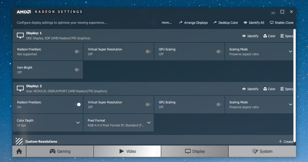

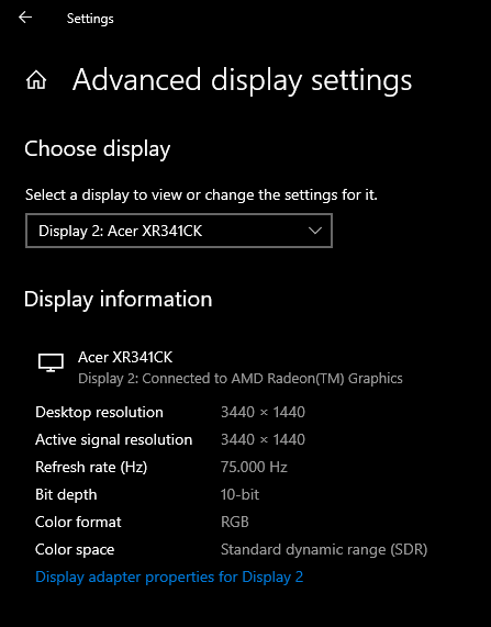

falls es für jemanden interessant ist: dieser Adapter von Cable Matters (USB-C zu DP) schafft bei mir die benötigten 3440x1440 bei 75Hz und 10 Bit ohne Farbunterabtastung. Danke für den Tipp!!
und Zauber Zauber, Freesync geht darüber auch. Hab es mit der AMD Freesync Windmill Demo getestet und bestätigt.

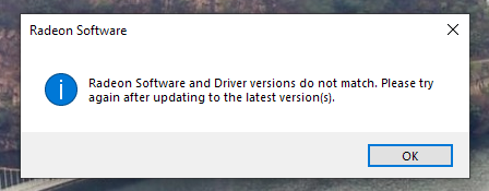

Ich bekomme neuerdings immer folgende Fehlermeldung beim Start von Adrenaline, obwohl es früher einwandfrei funktioniert hat.
Kann mir hier jemad weiterhelfen?
Gibt es bei euch auch solch Probleme?

Wertzius schrieb:

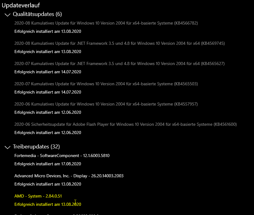

Da hat Windows Update dazwischengefunkt. Schau mal in due Update Historie ob das ein AMD Grafiktreiber dabei war.
Tatsache, das passt auch ziemlich - seitdem könnte der Fehler aufgetreten sein:
Hattest Du das gleiche Problem?
Falls ja, wie hast Du es gelöst?

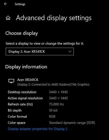

Gibt es auch eine Art HDR statt nur SDR zu kriegen?
Das funktioniert auch auf meinem Arbeitslaptop mit Thunderbolt 3 irgendwie nicht.
Ist das blöde Windows Update. Hat er bei mir schon 3 mal gemacht, seit dem ich das Laptop habe. :(
Muss mal sehen, ob ich die Updates irgendwo auf "manuell" stellen kann. Das nervt, zumal auch die AMD Software dann nicht mehr richtig startet / beendet werden kann.

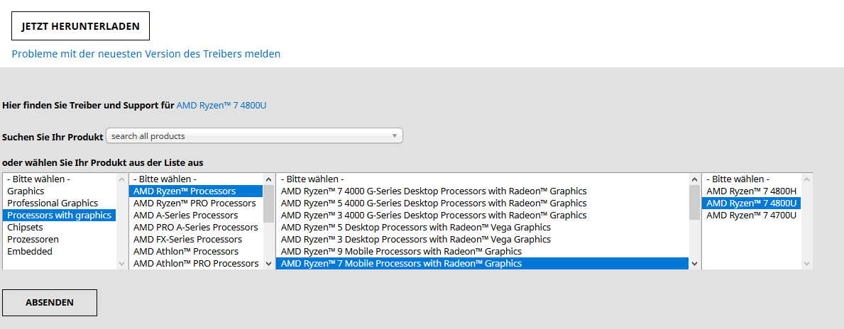

Falls jemand das Tool gefunden hat und einen Info über den Aufwand geben könnte, wäre ich dankbar.
Andernfalls wird das Problem wohl "ausgessen" und solange halt kein Freesync genutzt.
Das muss doch irgendwann behoben werden, damit können die uns doch nun nicht langfristig ärgern wollen...

Wertzius schrieb:
Du kannst wieder den Treiber von AMD direkt installieren und musst das Windows Update Grafikupdate ignorieren (Gibt nen Tool dafür). Das Poblem betrifft alle Renoir Laptops.
+ Basti04, _Grisu
Ihr startet ein Windows Update, um den unerwünschten Treiber installieren zu lassen. Danach wechselt ihr in den Gerätemanager und klickt auf "Vorheriger Treiber". Windows fragt euch dann nach einem Grund. Ihr wählt dann aus, dass der nicht ordnungsgemäß funktioniert.
Jetzt sollte er den vorherigen erwünschten Treiber wieder installieren. In künftigen Updates merkt er sich, welcher nicht mehr funktioniert und installiert ihn erst gar nicht mehr - sozusagen eine Blacklist. Alles ohne irgendwelche Tools.
