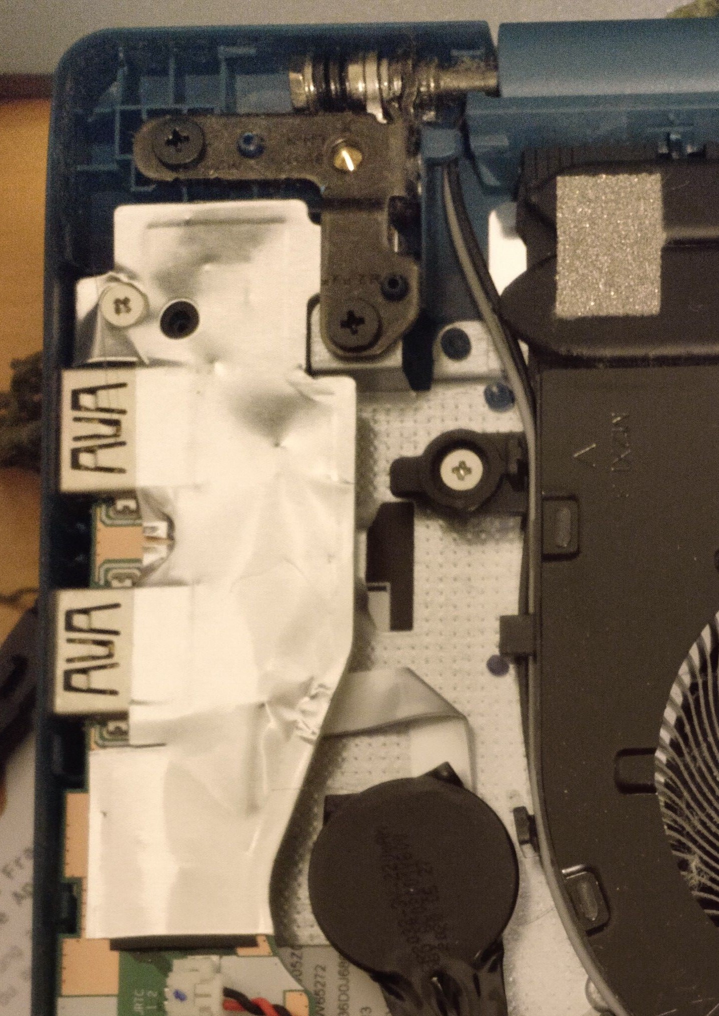

Irgendwie streikt mein USB C am Notebook immer mehr.
Hatte erst die Kabel in Verdacht, jedoch nach dem 3. denke ich, dass die Kupplung "ausgeleiert" ist.
Wohl der große Nachteil bei USB C.
Eigentlich ist auf meinem Notebook noch Garantie, aber habe ich Lust, dieses nach Lenovo zu schicken?
Deshalb die Frage, bevor ich das Notebook selber zerlege.
Ist der USB C direkt auf der Platine oder ist es eine kleine Steckplatine, die man, relativ einfach, selber austauschen kann?
Für mich sieht das nach selber tauschbar aus, scheint gesteckt und verschraubt zu sein, allerdings nur anhand des Bildes von vor einem Jahr während einer Reparatur (zweiter von oben ist der USB C):
Falls du selbst wechselst, bitte berichten.
Reaktionen: B.Stromberg
Ähm
Ist das nicht die falsche Seite?
Der USB C sitzt doch auf der linken Seite unter dem Anschluss für das "normale" Ladekabel (Rundstecker)
Du schraubst die Rückseite auf und guckst dann von unten drauf.
Aber ja, ich war auch erst verwirrt, als ich die Bilder raus gesucht hatte ;)

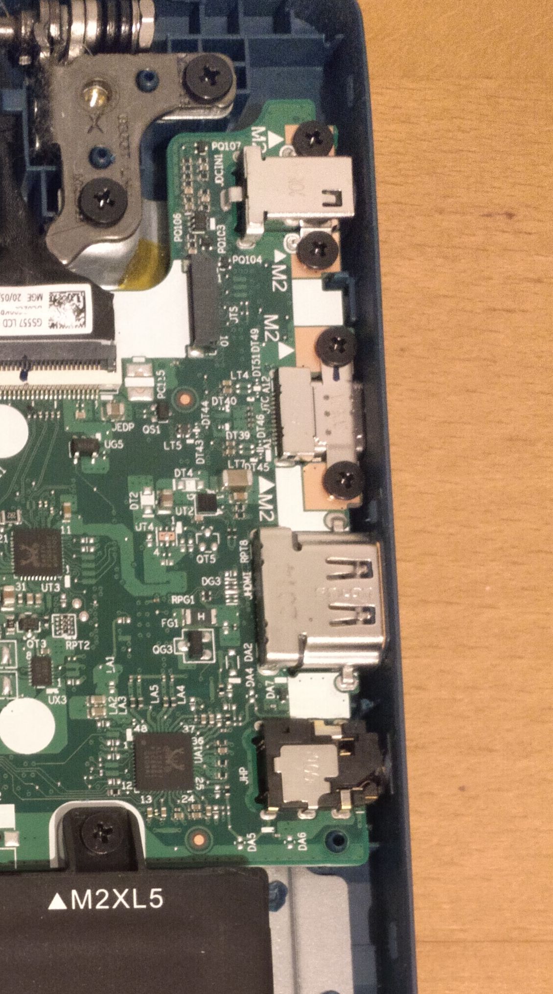

Hier noch die rechte Seite:
Nein, der USB-C-Port ist fester bzw. fest eingelöteter Bestandteil des Mainboards. Die auf dem Foto sichtbaren Schrauben dienen nur zur zusätzlichen Stabilisierung. Die Ports auf der anderen Seite sind auf einer eigenen Platine, die Ports auf der Seite mit dem USB-C-Port leider nicht.
Ich weiß, späte Antwort, aber vielleicht noch für jemanden interessant. Ich hab' mich in den letzten Tagen sehr viel in Lenovos Ersatzteilschrank herumgetrieben und alles, was mechanisch nicht miteinander verbunden ist, lässt sich bei Lenovo getrennt bestellen. Bis hin zur einzelnen Schraube.
(... oder, Spoiler, bis hin zum Aluminium-C-Cover, das wir ursprünglich nicht bekommen haben. Dazu vielleicht in den nächsten Tagen mehr. ;))
Reaktionen: cbtaste420 und B.Stromberg
Tja, ist halt alles nur eine Preisfrage.
So meinte ich das eigentlich gar nicht, eher im Sinn von: Wenn es mechanisch getrennt ist, wird es bei Lenovo als Bauteil mit Ersatzteilnummer geführt. Im Umkehrschluss bedeutet das: Wenn es kein separates Ersatzteil dafür gibt, ist es mechanisch fest verbunden.
Austausch des Mainboards macht m.E. auch gar keinen Sinn, allein schon preislich: Wenn es (gelegentlich, wie heute gerade) bei Lenovo direkt bestellbar ist, liegt es bei €270 (4500U/8GB) bzw. €380 (4700U/16GB), bei Teilevermittlern wie IPC-Computer gerne auch darüber.
