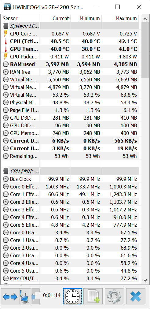

Die Temperaturen sind wesentlich besser. Meistens betreibe ich das Ideapad im Akkuschonmodus, einfach weils reicht. Wo ich vorher ständige Temp-Sprünge im Idle hatte, ist die Temperatur nun auf ca 40 Grad festgetackert (auch während ich gerade den Artikel hier schreibe). Der Lüfter ist aus oder ich höre ihn nicht.
Hier mal einfach ne Minute HWInfo... (Raumtemperatur gerade 25 Grad...)
Bin sehr zufrieden mit den Temps.

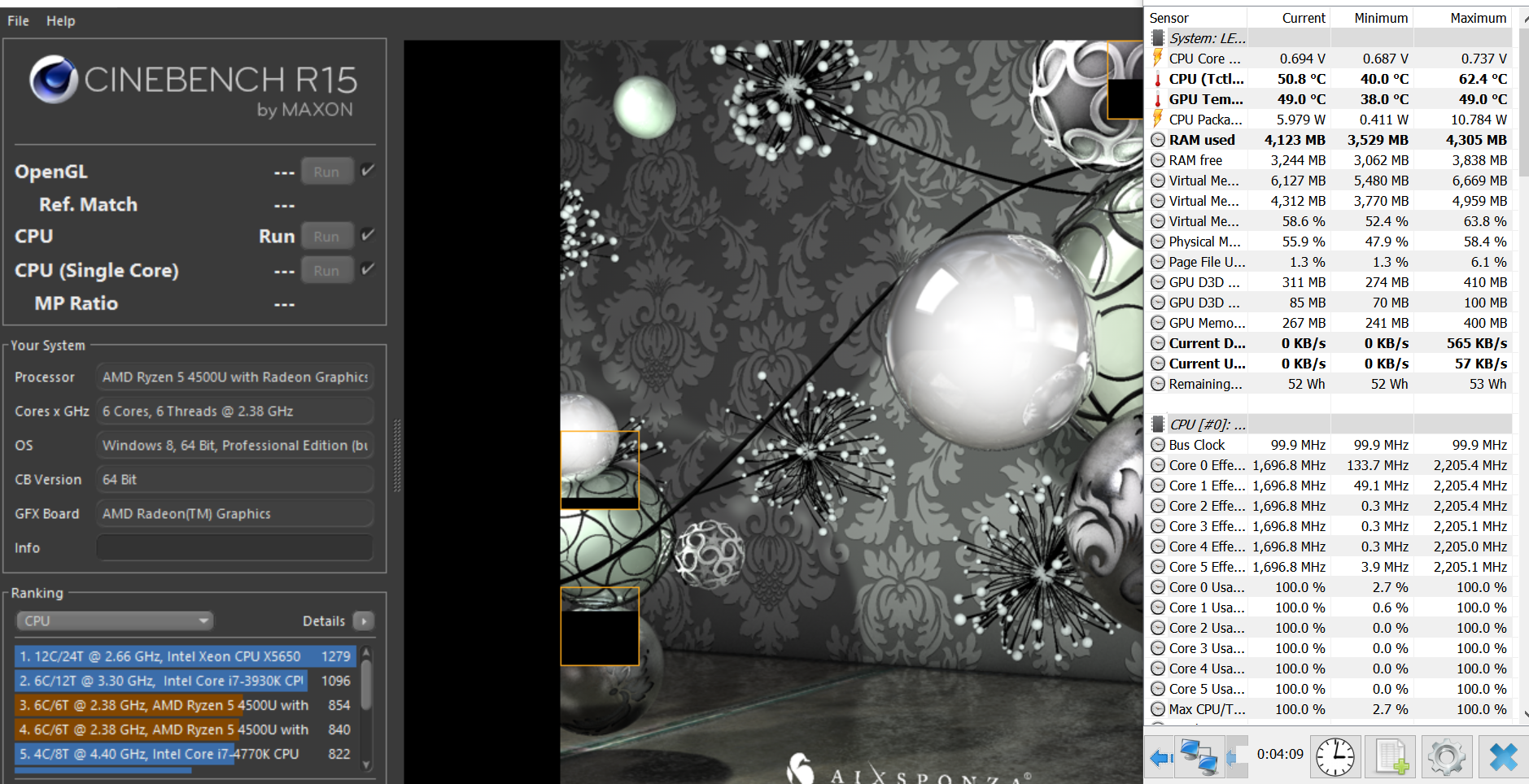

Hier nochmal ein Screen mit CinebenchR15-Run mit Profil "Bessere Leistung"
vg Chris

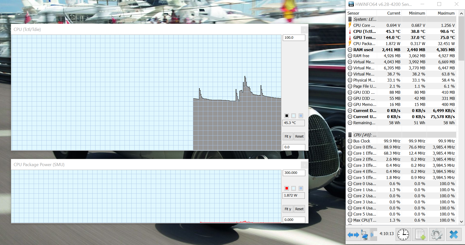

Ist das eine Minute HWInfo oder eine Minute nach dem Einschalten?
Am heißesten Punkt bin ich nämlich bei 70-90°, wobei das Teil schon den halben Tag läuft.
Werde auf jeden Fall mal selbst die WLP erneuern aber wäre auch interessant zu wissen ob deine Werte auch nach längerer Zeit noch so niedrig sind.
Das war mindestens nach ner Stunde Video encoding.
Es ist ja immer schwierig bei Notebooks die temps zu vergleichen.
Subjektiv kann ich nur sagen, dass der Lüfter kaum mehr anspringt oder so niedrig läuft, dass ich ihn im Betrieb nicht mehr wahrnehme.
Vg Chris
Reaktionen: tobyps
Gefühlt läuft meiner auch häufiger als früher.
Nach einer Stunde sollte die Aufheizphase abgeschlossen sein und du hast ja deine Umgebungstemperatur mit angegeben. Auf der Grundlage kann man gleiche Modelle ja doch ganz gut vergleichen.
@tobyps
habs dir hier mal angehängt auf 4 Stunden
Reaktionen: Qyxes
