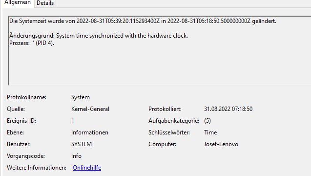

So, nächstes Update.
Ich habe die Uhrzeit mal extra groß eingeblendet, so dass man auch die Sekunden sieht.
Um/nach 14:41:01 Uhr ist die Uhrzeit umgesprungen auf 14:24:59 Uhr.
WTF?! :confused_alt:
Hast du mal ins Ereignislog geschaut, ob da irgendwelche Auffälligkeiten zu den Zeiten sind?
Nein, mache ich später oder morgen mal.
OK, unter System in der Ereignisanzeige wurde das jetzt angezeigt:
Die Systemzeit wurde von ‎2022‎-‎08‎-‎31T05:39:20.115293400Z in ‎2022‎-‎08‎-‎31T05:18:50.500000000Z geändert.
Änderungsgrund: System time synchronized with the hardware clock.
Prozess: '' (PID 4).
PS: Ich werde später mal ins BIOS gehen und die Zeit dort wieder korrigieren und schauen ob um ~XX:40 sich die Zeit dort auch von alleine umstellt.
Das sollte ein Hardwaredefekt sein.
Der interne Zeitgeber hat einen weg und immer wenn das Notebook mit dem statt mit einem Zeitserver im Web synchronisiert verstellt sich das.
Wenn du noch Garantie hast, melden und reparieren lassen.
Solang es das einzige Problem ist, müsste auch ein Workaround gehen. Als ich ein ähnliches Problem hatte (Notebook schaltete sich aber auch nicht richtig ein/aus), habe ich da einen eine Aufgabe angelegt, die die Zeit immer korrigiert hat.
Leider scheine ich den nicht mehr zu haben und kann dir daher nicht sagen, was ich eingestellt habe.
Aber als Trigger müsste ich das Ereignis genommen haben, dass die Zeit verstellt und als Aktion dann einfach eine Synchronisation mit einem Zeitserver.
In der Praxis hat das ganz gut funktioniert, danach hatte ich keine Fehler mehr wegen verstellter Zeit.
