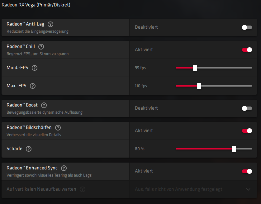

Ich nutze den 3466 mit einer Vega64 und diesen Einstellungen (bei natürlich aktiviertem Freesync)
Da fällt mir bisher kein Flackern in Spielen auf.
Also durch "Radeon Chill" zB 95-110FPS. Ich hatte aber auch bei 100-130 keine Probleme bemerkt.
Gibts Spiele, wo es besonder doll nervt? Flight Simulator habe ich nicht.

Mh ich achte nochmal drauf. Mir ist nichts aufgefallen bisher. Aktuell habe ich ganz selten mal (1x am Tag, kurz nach dem anschalten) ein einmaliges Flackern, was aber auch auf dem Win10 Desktop passiert. Da vermute ich, dass mein viele Jahre altes Display-Port Kabel ausm Keller nicht mehr das tollste ist. Da es aber in Spielen noch nie passiert ist ignoriere ich das einfach.
Radeon Chill verwende ich, um die Framerate zuverlässig zu limitieren. Auch bei Spielen, die kein FPS Limit haben, oder wo FreeSync mal nicht funktioniert, kann ich mich so darauf verlassen, dass mein Rechner nicht plötzlich sinnlos >500fps produziert bei älteren Spielen. Da alles WaKü und super silent Netzteil würde ich das überhaupt nicht mitbekommen sonst.
