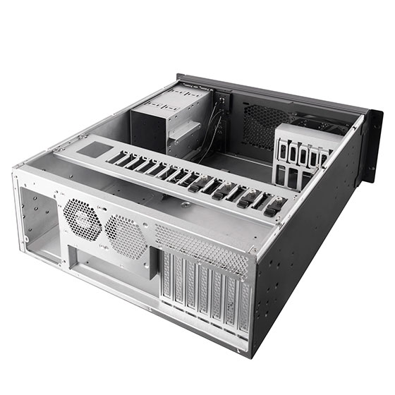

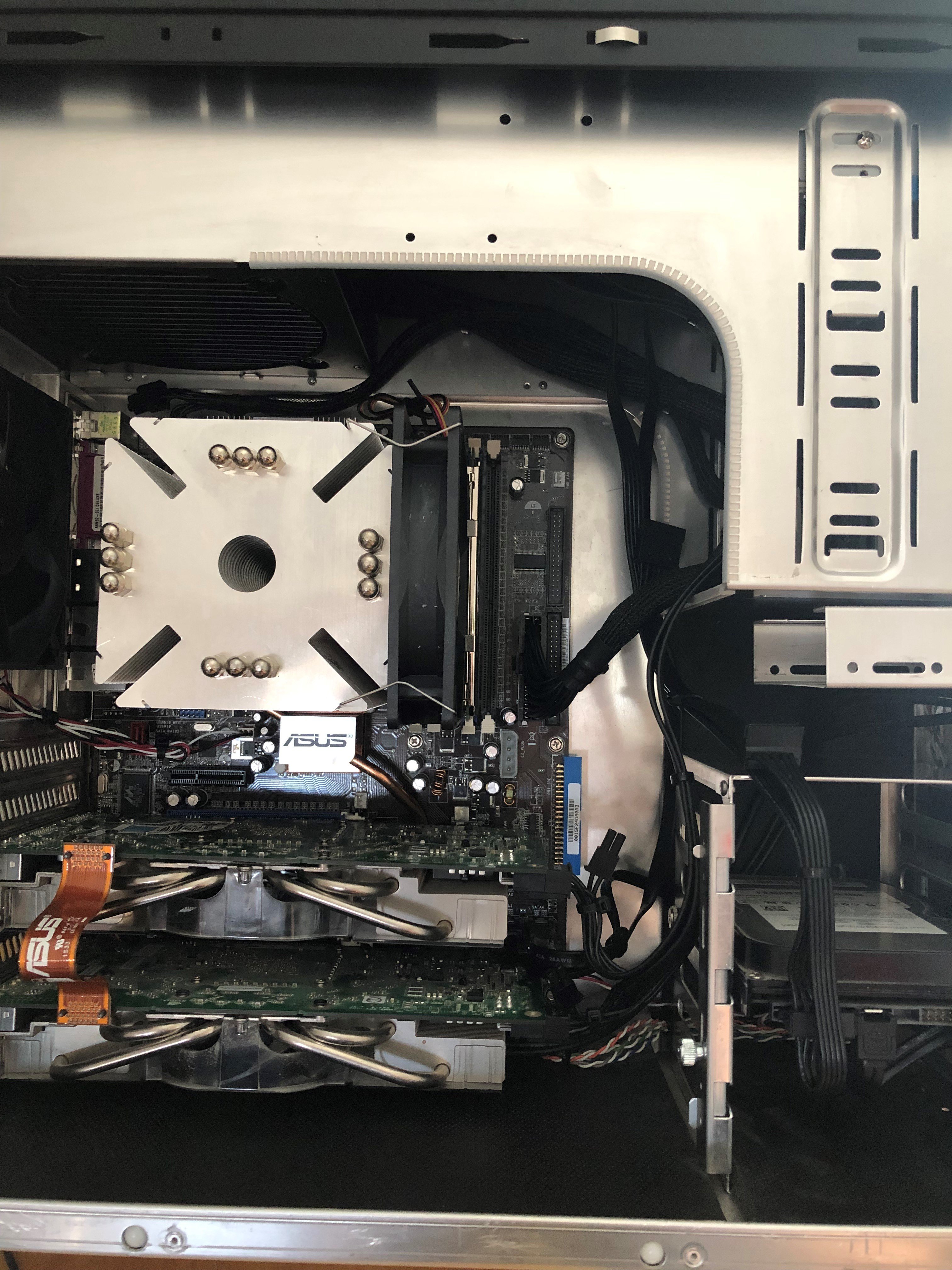

Genau das ist das Thema. Bei uns auf der Arbeit benutzen wir einen Niederhalter, der bei den 4HE Gehäusen, die wir verwenden, dabei ist. Für den Noctua (bei uns der NH D12L) müssen wir diesen Niederhalter mechanisch anpassen. Es ist in diesem Bild diese Schiene von links nach rechts.
Eigentlich soll die die Grafikkarten und Messkarten in den Sockel halten, wir zweckentfremden die aber auch für den CPU Kühler, in dem wir die Aussparungen mit dem Dremel entsprechend anpassen / vergrößern. In normalen Desktop Gehäusen fehlt dieser Niederhalter in der Regel, daher ist das beim Versand u.U. problematisch. Früher wurde das auch separat versendet, aber das Problem ist ja oftmals, dass für die Montage das Board wieder ausgebaut werden muss, daher ist Noctua oftmals reines DIY Geschäft, und nicht vormontiert für Endkunden. Wenn man es in Stückzahlen per Spedition verschickt auf der Palette, sollte es aber kein Problem sein.
Das gezeigte Gehäuse nimmt vorne übrigens vorne auch eine 240er WaKü auf, das ist eher unüblich in 4HE Racks für die Industrie. Wir haben das schon gebaut und es macht einen sehr soliden Eindruck. Nur ist in der Industrie Wasserkühlung noch nicht so gängig, viele fremdeln noch damit und nehmen lieber einen lauteren Luftkühler in Kauf als das Risiko eines Lecks. CPU Kühler mit mehr als 120mm nehmen diese Racks nicht auf.
