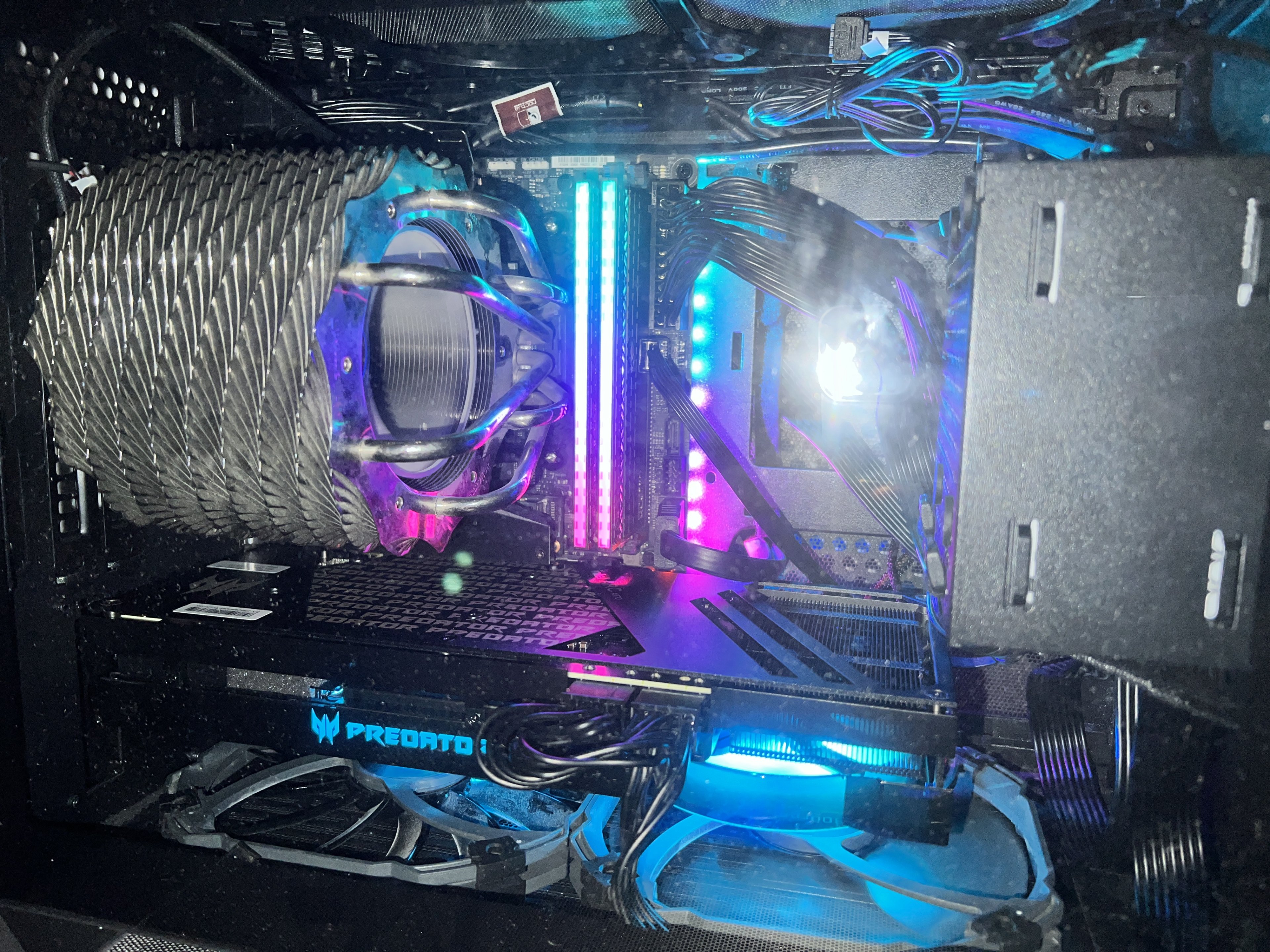

Zu geil genau den kühler habe ich heute aus dem schrank rausgeholt und überlege wie ich ihn an einem am4 system befestigen soll 🤔 habe leider nur noch sockel 1366

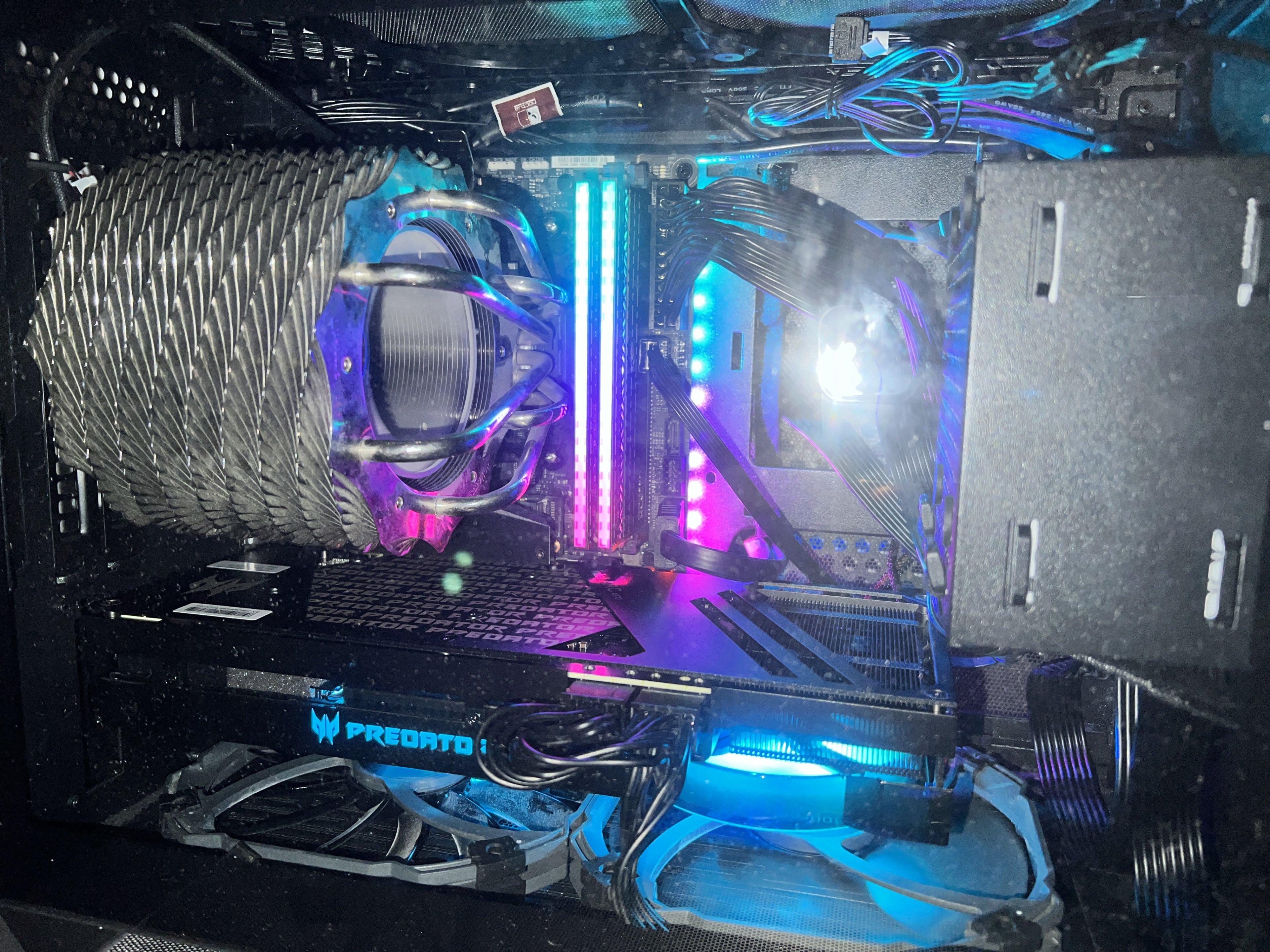

Mit einem ryzen 5 3600 kommt er klar und ist runtergeregelt

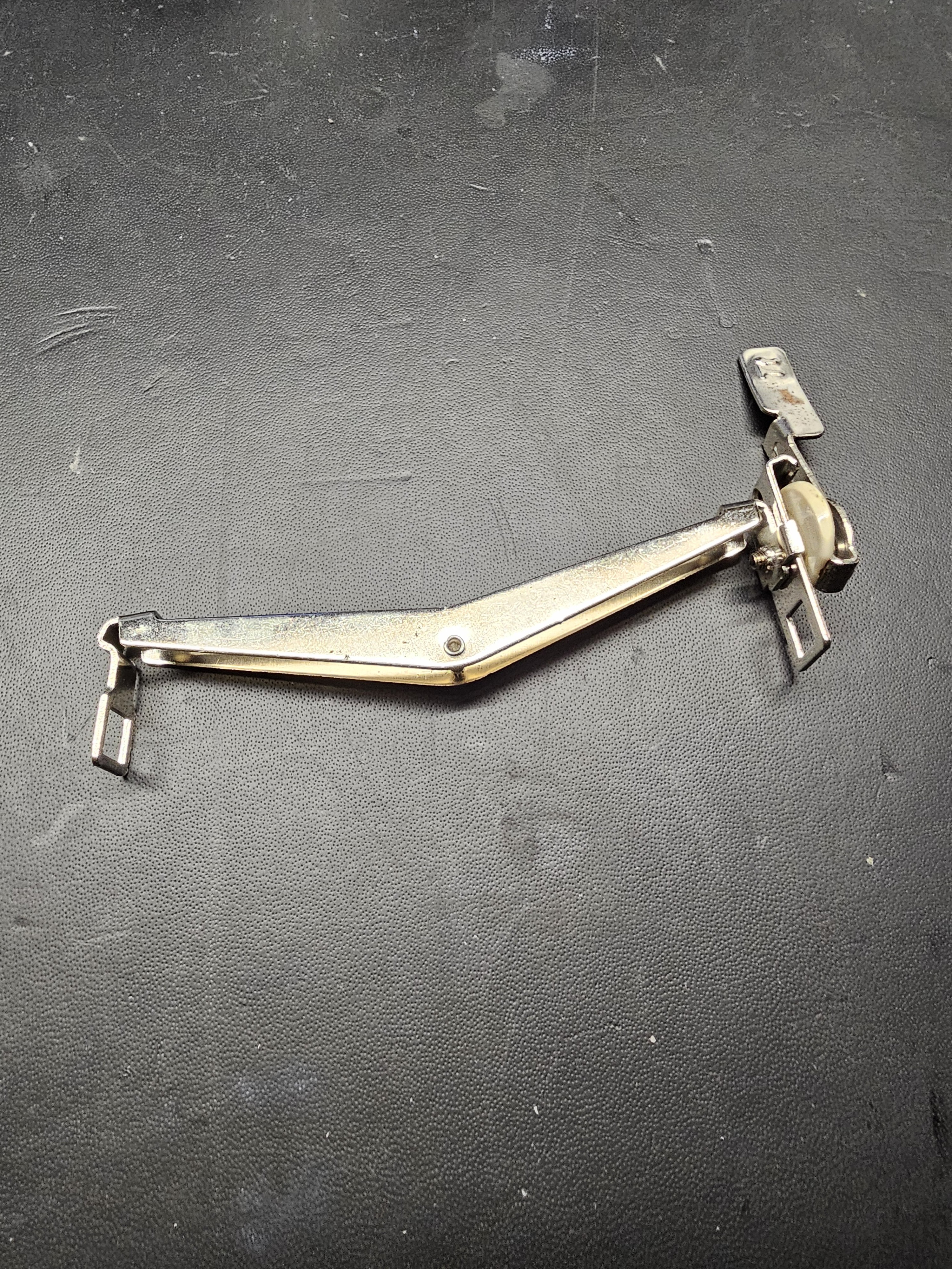

@logy1234 hast du die original Klammer des Thermaltakes für AM3 Montage verwendet und den Kühler an den Retention Modul des AM4 Maninboards zu befestigen? Oder hast du was selber gebastelt?
@TapacBulba Habe das original nicht mehr da aber ein anderes damit hat es super funktioniert hast du das originale noch ?
JA, ich habe den SpinQ und nur die diese Klammer für AMD Mainboards, kein weitere Material. Wollte nur wissen ob ich bei Kleinanzeigen auch AM4 als unterstützte Plattform angeben kann.
Meines Wissens hat AMD die Klammer von 754 bis AM5 nicht geändert.
