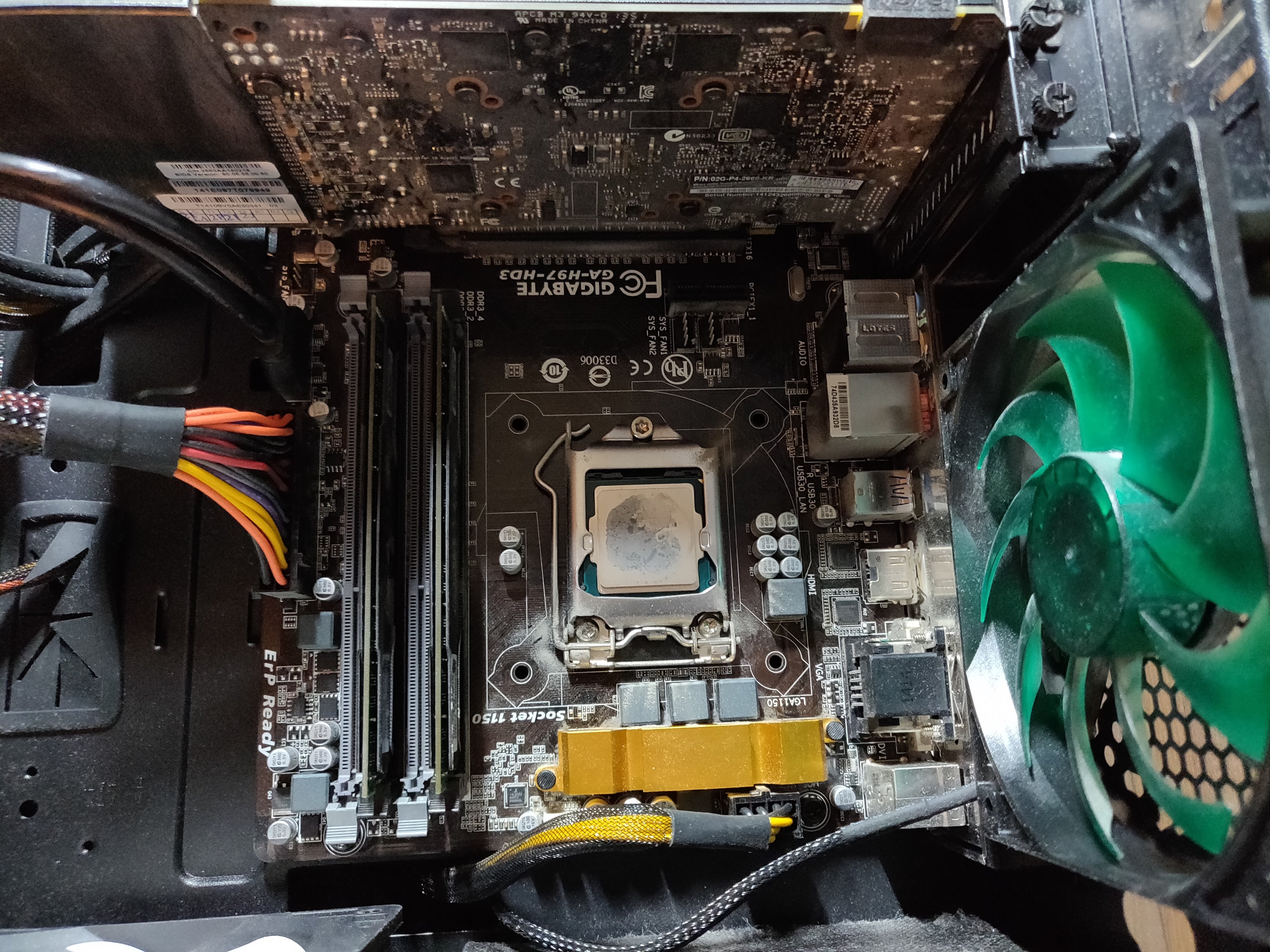

Vom Foto her (Staubansammlung) würde ich vermuten, dein Netzteil ist von innen in etwa so verstaubt wie der Rest... Bei der nun offenbar anstehenden Zerlegung des Systems, bitte auch das Netzteil in irgend einer Form ´AUSBLASEN´. Beim, aus Sicherheitsgründen, geschlossenen Netzteil hilft von außen absaugen kaum Staubbefall im Innern zu beseitigen. Das will dann mit Druckluft ausgeblasen werden. Besser ist auch öffnen und reinigen, ABER DAS DANN BITTE EXPLIZIT VOM ELEKTROFACHMANN der weiß was er da tut!
Staubbefall im Foto rund um die CPU herum...:
Feinstaub und Normalstaub sind nicht zwingend dielektrisch... Wenn also Staub über offene Lötpins auf den jeweiligen PCB´s Brücken bildet kann das den normalen Ablauf im PC stören. Staubbefall vermindert nicht nur die Kühlleistung sondern kann zu echten elektrischen Problemen führen.
Viel Erfolg bei allem!
