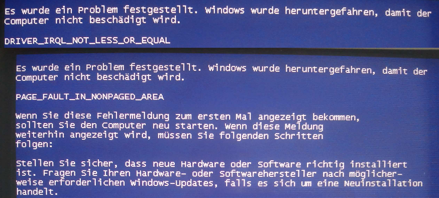

ich habe vor einiger Zeit zwei PCs zusammengestellt, die bis auf die Festplatte exakt gleich sind. Einer der beiden macht jedoch Probleme und zeigt immer wieder bluescreens mit verschiedenen Fehlermeldungen.
Natürlich hatte ich zunächst die Festplatte in Verdacht. Aber meine Internetrecherche deutete eher auf ein Problem mit Arbeitsspeicher, Grafikkarte oder Mainboard hin. Bevor ich eine neue Festplatte kaufe, möchte ich daher gern ein paar Meinungen einohlen.
Hier die genaue System- und Fehlerbeschreibung.

Hin und wieder gibt es nun beim Starten oder im normalen Betrieb bluescreens (Anhang).

Da sind ziemlich viele "Eingriffe". Wind_of mag das gar nicht. Mach doch mal "nachträglich" die aktuellen system treiber drauf - vllt tut sich was :)
Driver not less deutet auf Speicher oder Treiber hin. Wenn Du sagst dass Memtest keine Fehler findet bleibt der 2. Punkt übrig.
..der page fault deutet aber auch auf ein RAM Problem hin, oder ein defektes NTFS.
Mach mal ein chkdsk.

Zur Info: Das ganze ist inzwischen gelöst. Es war der Arbeitsspeicher.
Memtest hat zwar nach mehreren Durchläufen immer noch keine Fehler gefunden, aber ich habe die Arbeitsspeicehr der beiden PCs untereinander getauscht und dann hatte der bis dahin funktionierende PC die Bluescreens während der andere keine Probleme mehr machte.
Hab den Arbeitsspeicher eingeschickt und nach einigem hin und her auch ersetzt bekommen.
Jetzt funktioniert alles.
