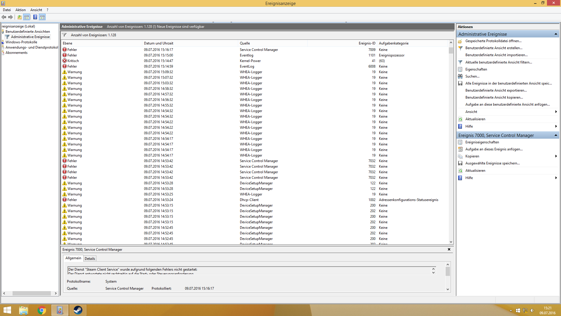

Hier einmal die Ereignisanzeige:

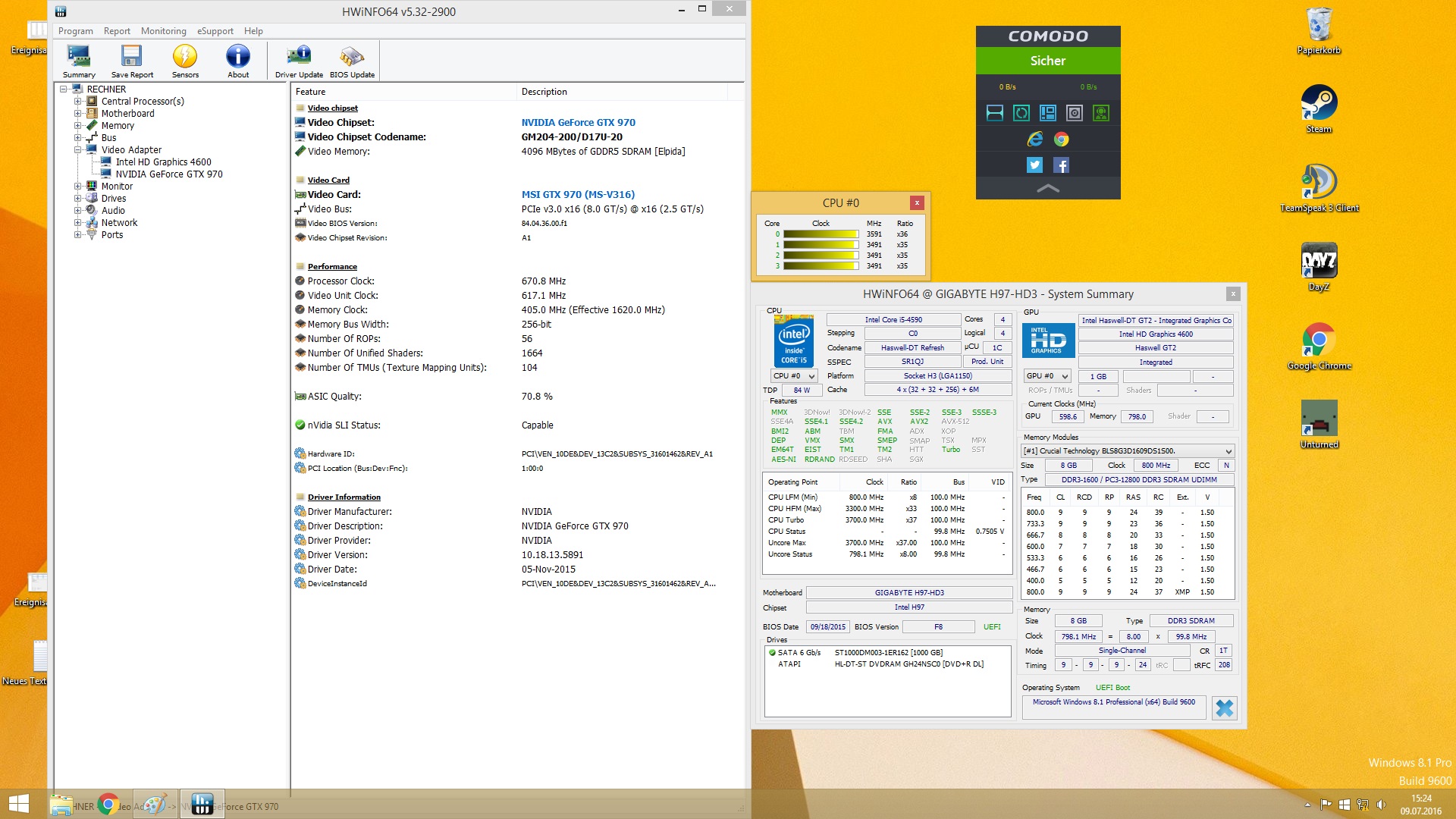

So sieht es in HW Info aus, allerdings kann ich damit nix anfangen:

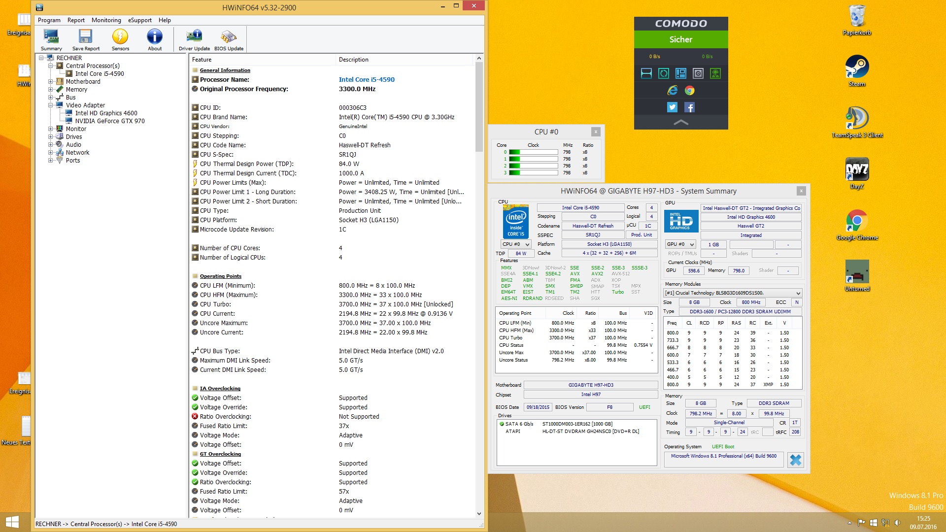

Und hier nochmal, allerdings extra so aufgenommen, weil diese balken zwischendurch in die höhe schniessen, bei cpu, was man hier sieht:
