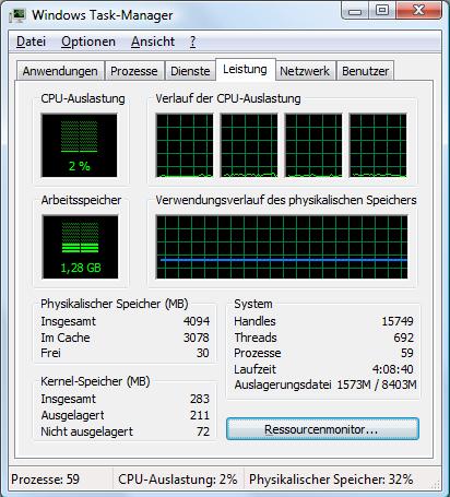

sieht bei mir genauso aus.

ist der screenshot gemacht worden nachdem du ein spiel gestartet hast oder im windows betrieb? sofern letzteres der fall ist hat due entweder viel zu viele programme laufen oder eine exe wie zb drwatson.exe verbraucht gerade sämtlich reserven. das ich vor vielen jahren auch mal. kurz nach dem hochfahren ging das los und nichts ging mehr. erst als ich die meldung bekam das auf c: weniger als 200MB freier speicher zur verfügung stehen fand ich heraus das oben genannte exe permanent eine txt datei erzeugte die so groß war wie mein freier speicher ( ca. 6 GB ). vllt kannst du ähnliches beobachten.
is der taskmanager-screen im idle? warum haben beide kerne 100% auslastung? was verursacht denn das?
deine auslagerungsdatei is bei 9gb? boaa, und das fuer 2gb ram ...
(ab und an kannste auch mal edit benutzen anstatt doppel- trippel- oder gar zigfachposts zu generieren.)
@Tyr43l: lesen dann schreiben ;), desweiteren sieht dein screen nich so aus wie seiner ;)
