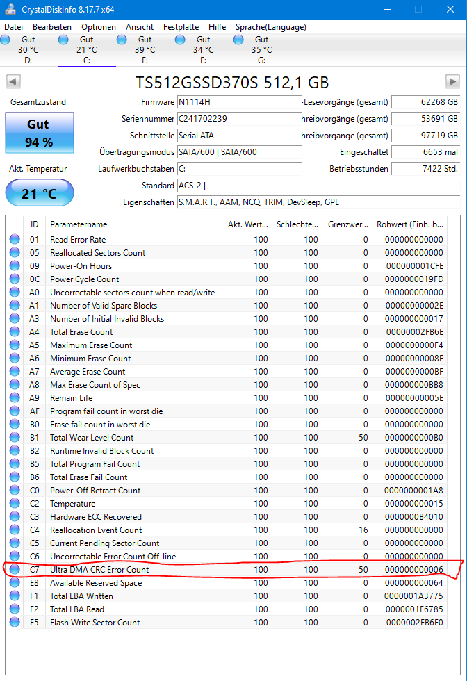

Schau dir mal die Smartwerte deiner Platte mit Crystaldisk Info an, evtl. ist dein Sata Kabel auch defekt bei einer der Platten. Würdest dann an CRC Fehlern erkennen.
Wie hier bei meiner Platte:

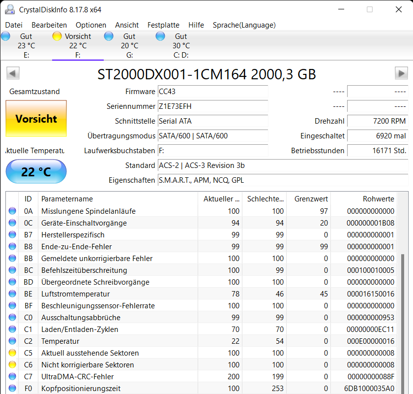

Crystal Disk Info Screenshot bitte
Jep. Die Platte hat einen weg. Habe schonmal die Bilder und Dokumente rübergezogen.
chkdsk /f /r wäre der befehl, aber besser ist es die Platte auszutauschen
Vertrauen würde ich der nicht mehr

Ein defektes Kabel würde einen anderen Fehler ausspucken oder?
Dort würde der C7 Wert anspringen, aber der ist auf 0, sprich keine registrierten Fehler
