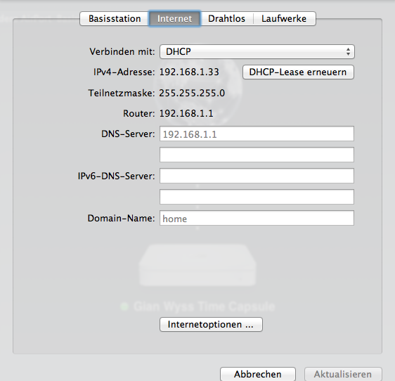

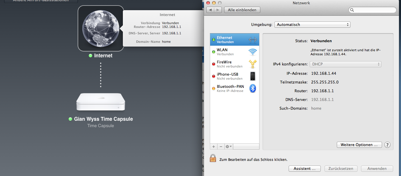

Also diese Fotos sind evtl aussagekräftiger:

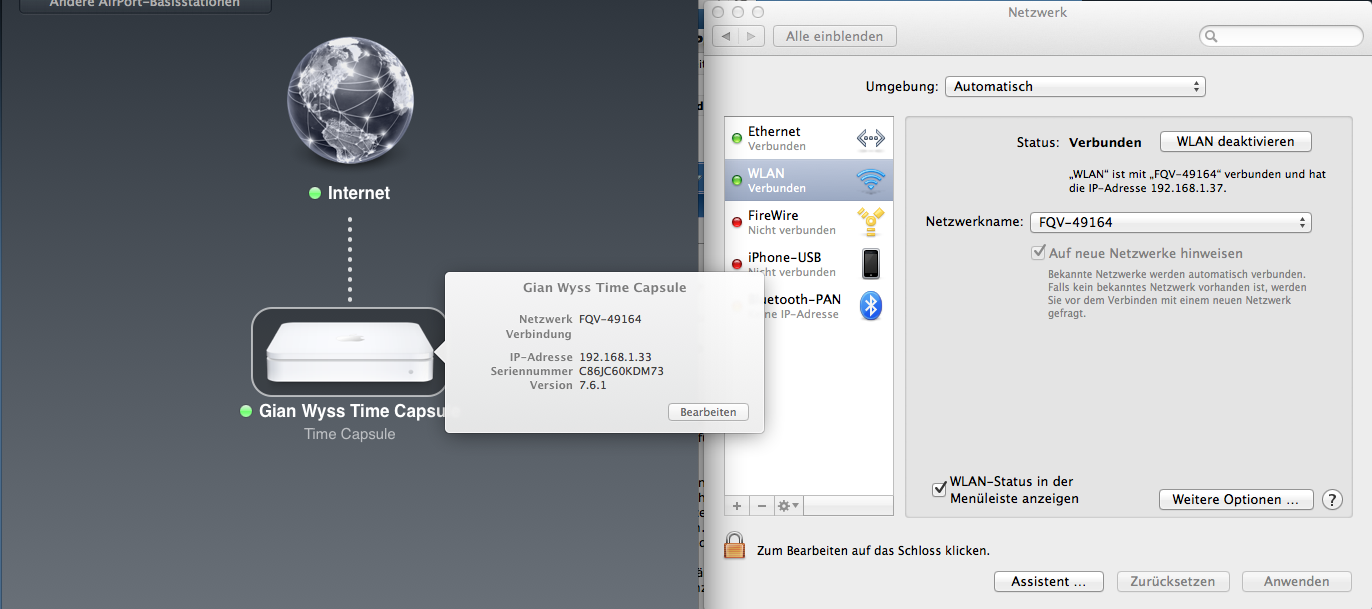

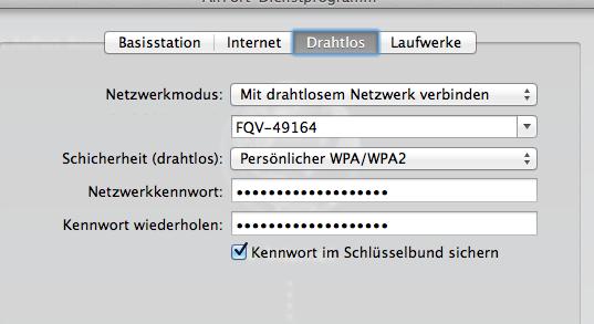

Das hier ist von der Time Capsule:
Ich hoffe das sind die nötigen Infos. Kenn mich leider mit dem Internet noicht so gut aus :(
mfg
So wie das gerade für mich aussieht, connectest du dich mit W-Lan direkt auf das Backupgerät, dass kann nicht funktioniren.
Du musst das Backupdingens in dein Netzwerk integrieren. Also entweder per LAN an den Router anschließen oder über W-Kan mit deinem Router verbinden.
Dann sollte das Netzwerk auch wieder richitg funtzen.

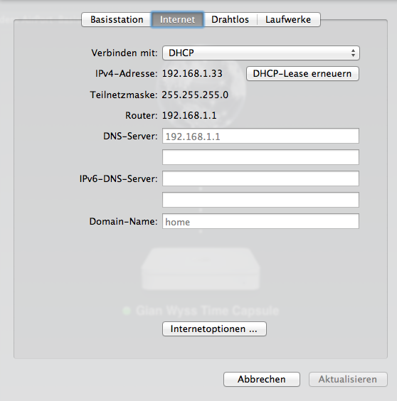

Das ist ein Bild ei den EInstellungen der TC
Ok.
Gib mal im Safarie die IP 192.168.1.33 ein. Dann solltest du auf das Netzwerkinterface des TimeCapasule kommen.
Hier guckst du mal ob es nen DHCP-Server gibt - wenn ja - abschalten.
Anschließend gibts du ihm erstmal eine statische IP. am besten 192.168.1.2 (.1 ist der Router). Subnet 255.255.255.0, DNS & Gateway 192.168.1.1.
Dann guck mal ob es funtzt.

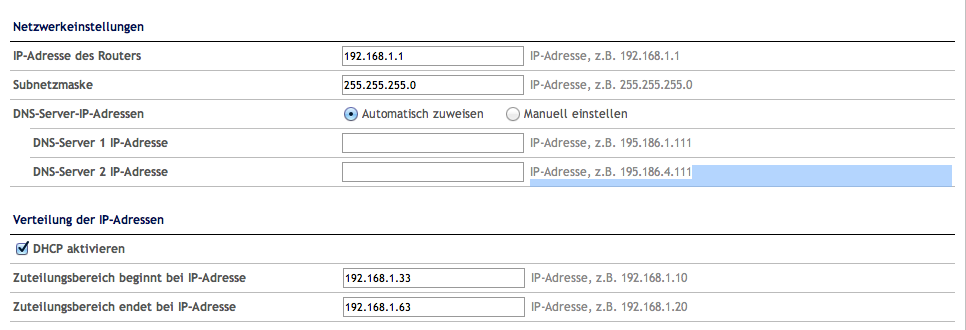

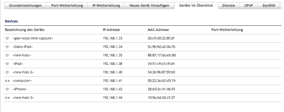

Ich habe hier glaube ich noch was interessantes:
Das ist das User Interfce vom Modem
Ich hab jetzt mal noch nichts ausprobiert
Warum stellst du dein timecapsule als dhcp ein?
Mach einfach eine manuelle ip rein
Router 192.168.1.1
Timecapsule 192.168.1.2
Mac1 192.168.1.10
Mac2 192.168.1.11
Usw...
Alwso normal sollte das ding schon ein Webinterface haben... alternativ falls du eine verwaltungssoftware hast - einfach über die Software eine feste IP vergeben (.2 - weil .1 ist ja der Router, feste netzwerkgeräte sollten immer statische IPs haben).
Und auf jeden fall den DHCP-Server abschalten, fass er einen hat.
